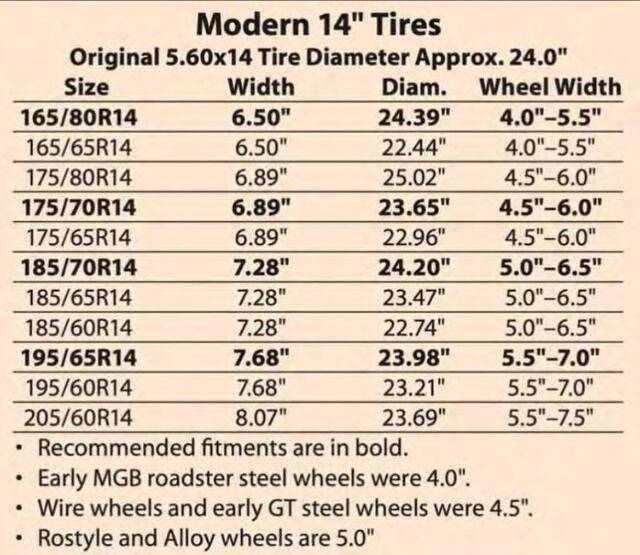

En référence au conseil de Dupon, que je remercie au passage : comme j'ai actuellement des 185 /70/ 14, je pensais monter des 165 /70 / 14 (et non pas des 165 /80 /14). Le chiffre 70 ou 80 étant la hauteur du flanc du pneu, cela n'a-t'il pas une influence sur la hauteur de la voiture, ses performances (vitesse de pointe /accélération) et aussi sur le compteur de vitesse? Quid de 175, un bon compromis peut-être?
Re: Pneus MGB 74
le fait de changer de "taille" modifie le diamètre et le développement du pneu, donc cela impacte :
- la géométrie du train avant (valeur du déport et de la chasse),
- le développement de la transmission, donc les valeurs lues de vitesse et de distance parcourue.
C'est pourquoi il faut se référer aux recommandations du constructeur pour trouver les dimensions à utiliser, ou si l'on veut passer dans taille différente, la dimension de référence.
C'est ainsi que pour une monte en 165 R 14 d'origine, c'est à dire 165/80 R 14 comme on dit aujourd'hui, on a un diamètre à peu près équivalent avec le 185/71 R 14, c'est à dire avec impact négligeable sur les points évoqués ci-avant.
Cordialement
Thierry
Cordialement
Thierry

Re: Pneus MGB 74
j'ai donc reduit mes choix entre le
vredestein T TRACK 185/70 R14 T88 et l'uniroyal 165/80/14.
y a t'il un avantage spécifique à avoir une plus grande largeur de bande de roulement ?
Re: Pneus MGB 74
Merci Dupon.
Pas d inquietude a avoir au controle technique si je me pointe en vredestein 185 70 sur mes minilites 14?
temp7
Re: Pneus MGB 74
Si on change la dimension des pneumatiques, il faut qu'elle reste dans la norme admise au niveau de la correspondance.
à priori des pneus de 185/70 R14 sont dans la norme
