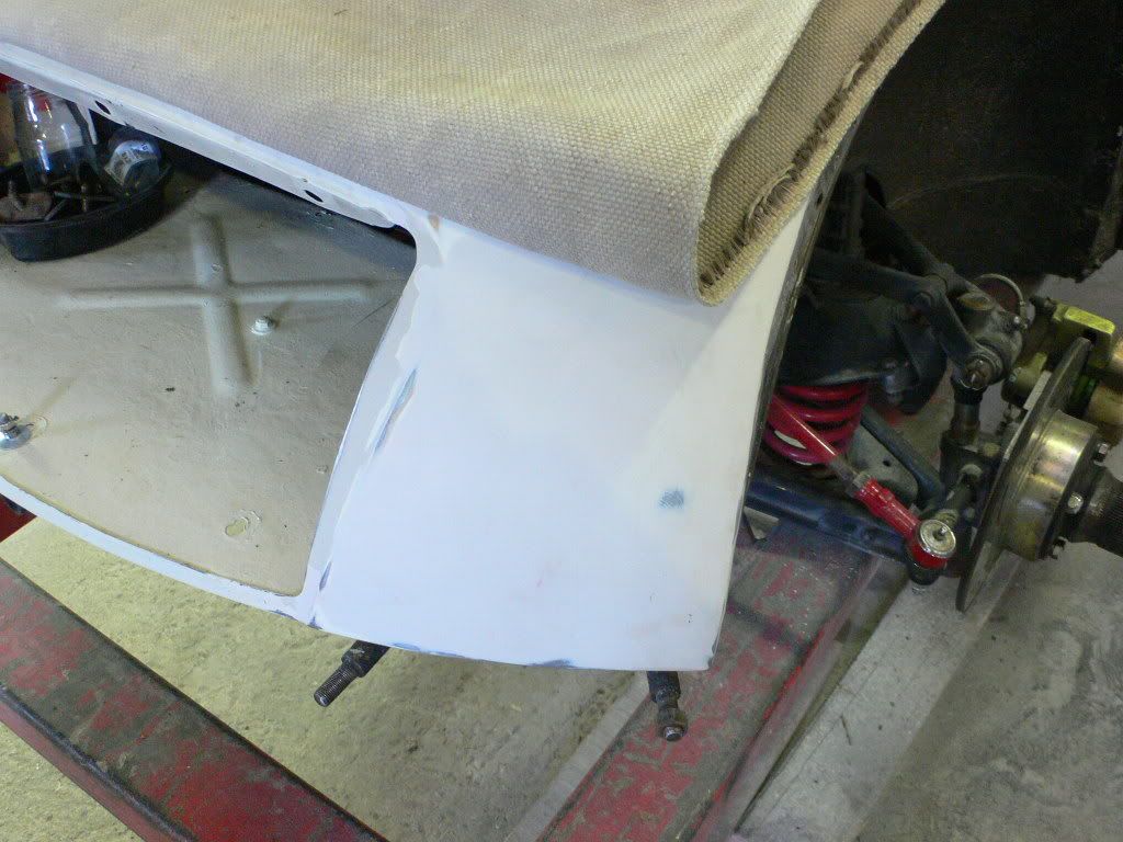

après avoir decoupé l'avant modifié , j'ai mis en place les toles av , un peu galère car meme l'avant les ailes avaient eté modifié , et n'ayant aucune connaissance du montage d'origine
j'aimerai avoir des details de l'assemblage de la tole inf( le petit plancher) et de la tole sup
j'ai pris chez moss un bavolet en polyester mais il n'a pas l'air de s'adapter ( pas assez large)

http://www2.mgcontact.eu/pictures/displ ... play_media
avant la mise en place de l'avant origine , et l'ablation de l'appendice

j'ai trouve il me faut greffer une bande de tole pour tenir le bavolet
lors de la la modif ils ont coupés le bas des ailes :(
au niveau de la fermeture il ya un morceau de bois normal ?

depose du bas de caisse
surprise les trous du bas de caisse bouchés au mastic et journal
je pense que le positionnement est correct

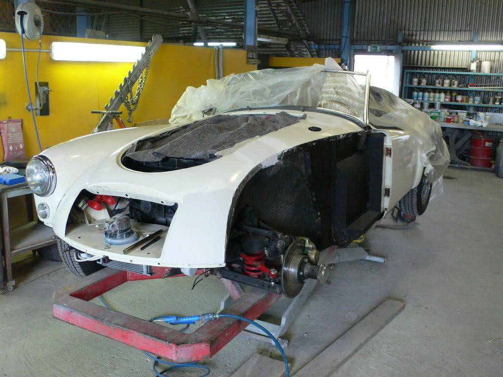

je ne connaissais pas les mga , en plus celle ci a quelque peu etait modifié , je pose des questions sur le forum quand j'en ai besoin donc la moindre des choseset de faire suivre l'avancement du vehicule
le clignotant a ete rabaissé il a fallu souder une pièce et conserver l'emplacement d'origine
