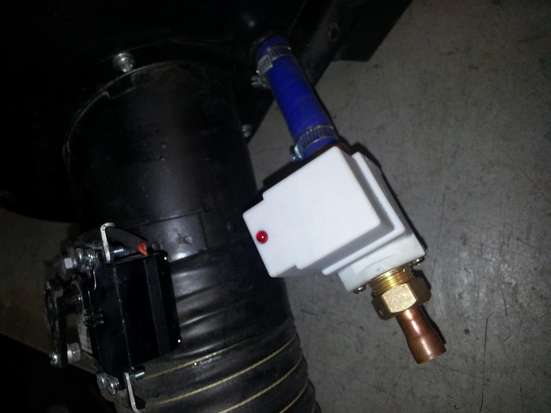

Messages : 20769
Re: L'allumeur a pris une douche
"Tu aurais un peu plus de détail ?"
voilà le détail
en utilisant la fonction "rechercher", vanne chauffage par exemple, vous trouverez pas mal de choses
il existe d'autres alternative, les vannes ce n'est pas ce qui manque...
même des servo commandé
Modifié en dernier par saby le 19 janv. 2015, 10:51, modifié 1 fois.
temp100
Message par temp100 »
farfaitement, j'en connais même un qui a mis une électrovanne
