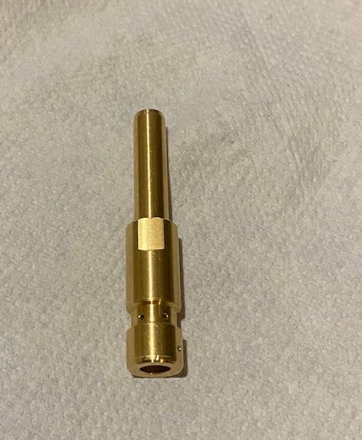

Suite à une fuite au niveau de la cuve, j’ai déposé ma midget 1500 US a carbu Stromberg chez un mécano qui a changé qq joint et la menbrane .’
Résultat, un ralenti qui est bon mais qui revient difficilement à la décélération. J’ai vérifier le câble d’accélérateur. Ok
L’aiguille : ok apparemment
On dirait que l’aiguille revient difficilement dans le gicleur .
Mais je sèche !
Pour info, elle fonctionnait relativement bien avant
Mais je sèche !

La membrane semblait identique et de la bonne référence .saby a écrit :peut-être que la nouvelle membrane n’a pas la bonne nomenclature qui assure le libre déplacement du boisseau et de l’aiguille..
J’ai également vérifié le niveau d’huile .
Elle démarre au quart de tour. Pas besoin de starter, juste maintenir un régime moteur a 1500 pendant 1 mn pour la montée en température.
D’ailleurs si je mets du starter et elle a tendance à tousser un peu .
J’ai essayé de baisser la richesse mais pas de réel changement.
Mon soucis est plutôt que je ne sais pas ce qu’à fait le mécano qui ne connaissait pas ce type de carbu Et qu’il n’osait pas l’avouer (question d’orgueil ) .
Je vais bien sûr ne pas y retourner !
Reprenons :
Uniquement à la décélération le régime reste trop haut (1100 a 1600 t/mn) . Un petit coup d’accélérateur une fois embrayé et tout revient dans l’ordre .
J’en déduis que l’aiguille ne descend pas totalement .
SABY, tu as peut-être raison avec la membrane. L’aiguille ne me semble pas en cause . Je vais revoir également du côté du gicleur car le joint à été changé apparemment.
