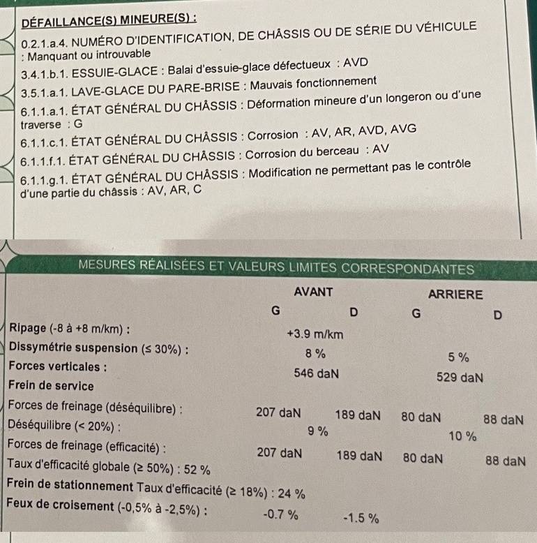

un extrait du dernier CT:
- extrait CT.jpg (90.08 Kio) Vu 3729 fois

c’est inscrit sur le compte rendu du contrôle technique, corrosion, de partout, sur les deux photographies ça se voit, ça se sent, la rouille suinte
ne parlons pas de la qualité du masticage et du ponçage …
à 25000 euros vous devriez pouvoir trouver une bagnole en état …

Achetée chez un pro = 20 / 30 % de marge.
Il y a 5 ans : déjà blasé? combien de Km en 5 ans?
Au vu du CT :
cette voiture ne vaut pas le prix demandé...
Pour cette gamme de prix, il y a beaucoup mieux sur lbc
Afficher "bon état" veut dire très moyen... voire pire.

Au vu du CT :

Il faut prendre le temps d'aller l' examiner une fois posée sur un pont
..... + CT que tu feras faire avant l'achat éventuel...et ce à titre personnel...dans le centre de TON CHOIX

normalement CT collectionaimegb a écrit : 24 févr. 2023, 08:07 starter : s'il fait froid dehors rien à dire pour la faire démarrer
montée en pneumatiques de bas de gamme.( vu le prix demandé )

je dois passer la voir cet après midi ou la semaine prochaine. C'est une société avec un pont pour mettre la voiture.
Un retour du vendeur ce matin:
Véhicule en provenance des USA (Nouveau Mexique).
Voiture révisée.
Contrôle technique ok.
Tout est fonctionnel .
Carrosserie et plancher en très bon état.
Overdrive, échappement inox, roues à rayons, volant et pommeau bois...
Tableaux de bord neuf, compte tour neuf, intérieur très bon état.
Capote très bon état.
Dossier avec de nombreuses factures aux USA.
Vendue avec carte grise collection.
Accessoires d'époque : couvre tonneau, cric d'origine, clef écrous centraux, roue de secours à rayons....
Prix 22900€ .
Pas d'échange.
Véhicule vendu sans garantie.
Sans garantie ??? normalement c'est 6 mois ou 1 an... par un pro, ou sinon de particulier à particulier ? Je vois cela avec eux.

Pensez lors de la visite de présenter un aimant sur les bas de caisse. La peinture présente tellement bien ...
J'ai souvenir que c'est sur la caisse.
