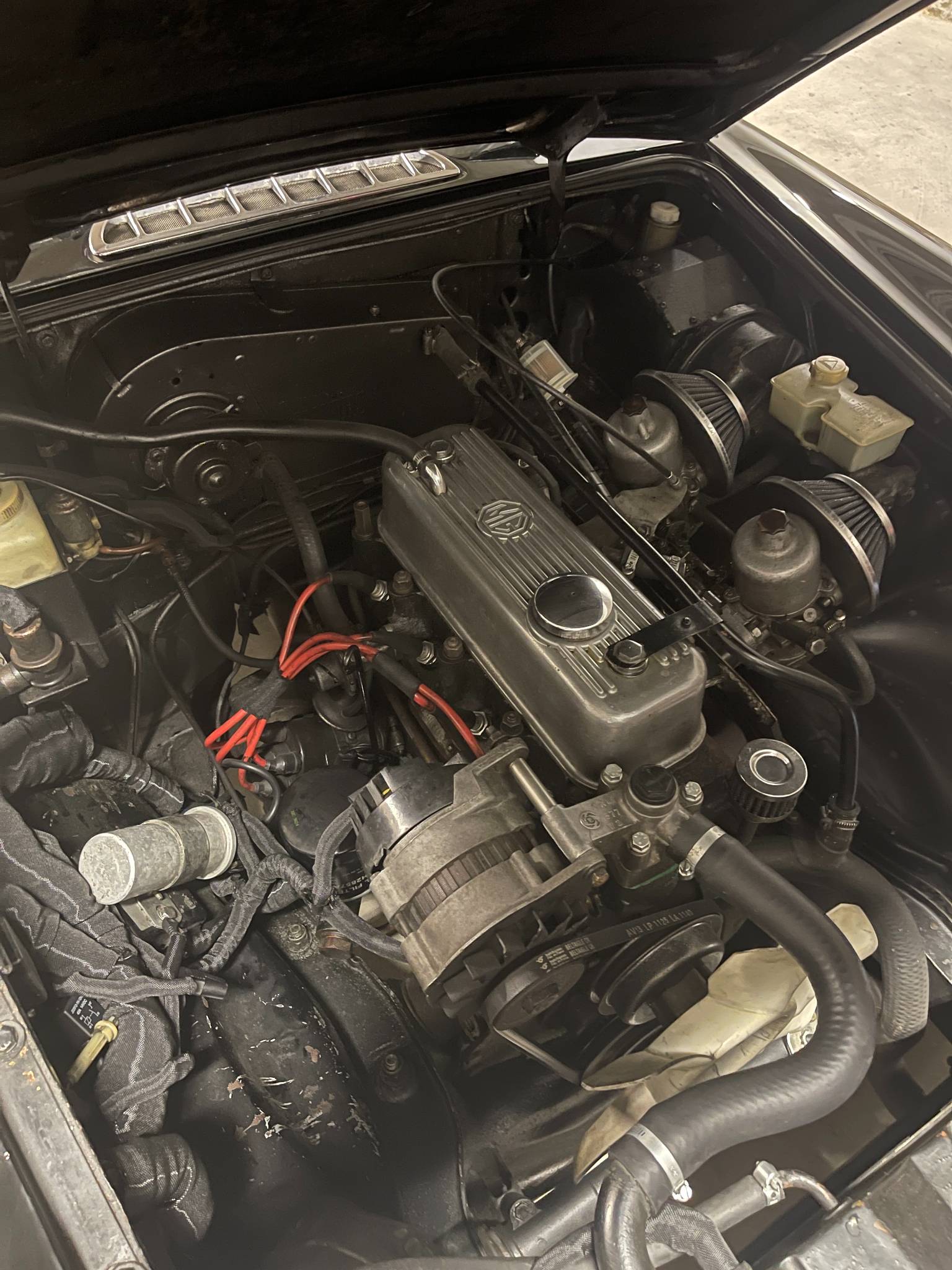

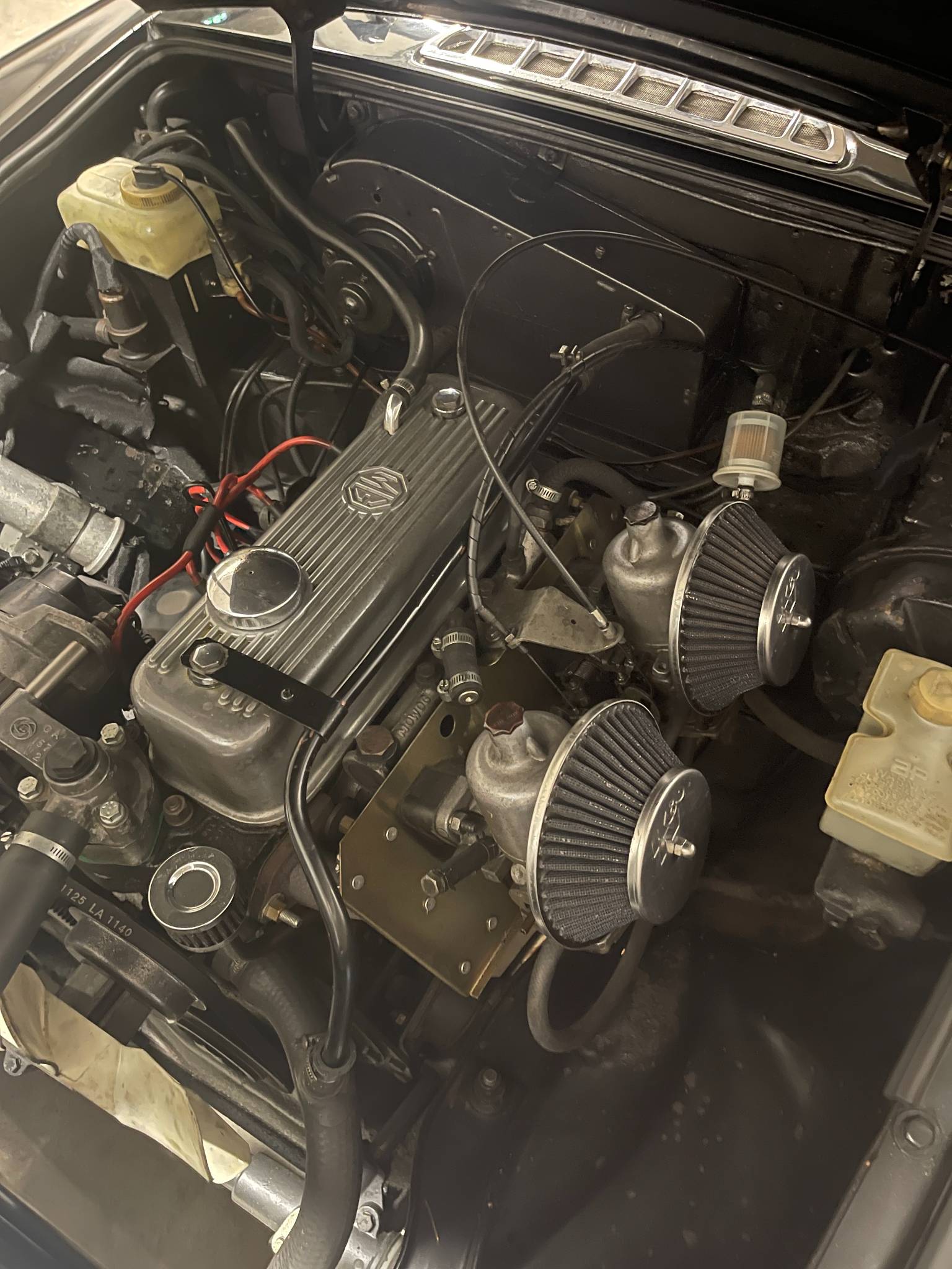

Nouveau propriétaire d'un MG B MK 4
Je n'arrive pas a baisser mon ralenti ( une hérésie avec des étude de méca mais bon ;) )

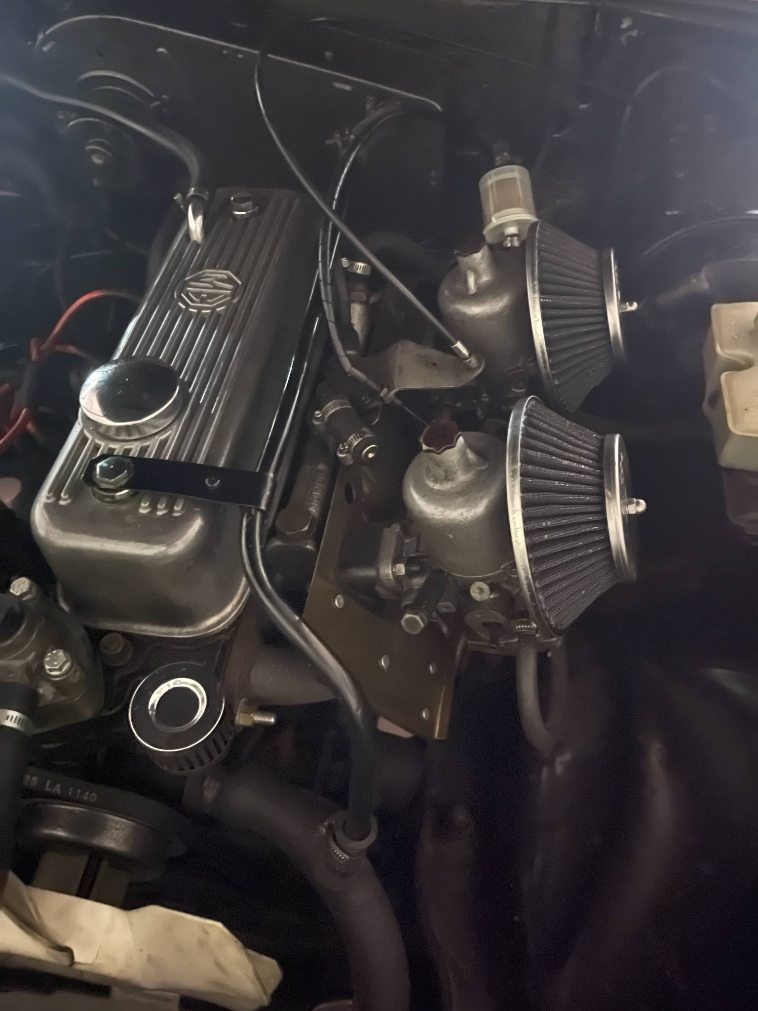

Voici la photo de ma baie moteur
mon ralenti est a 1000 a froid et 1500 a chaud
je suis presque en butée.
ressort trop faible ?
filtre KN peu etre trop riche en air ?
Modifié en dernier par TheoG le 23 mai 2023, 14:03, modifié 2 fois.

Message par Philoupop »
L'avance statique est elle correctement réglée ?
Messages : 21519
Re: Réglage Ralentit Impossible
presque en butée
en préalable il faut que les culbuteurs et l’allumage soient réglés,
le câble d’accélérateur actionne un axe à l’extrémité desquels se trouve deux doigts, un de chaque côté, ces doigts s’emboîtent dans de petites plaques solidaires des axes des papillons, ces doigts sont réglable et ils doivent laisser les papillons en position fermés. les vis de réglage du ralenti, il y a deux vis de réglage, agissent sur les plaquettes. accessoirement les vis de ralenti permettent de régler la synchronisation des deux carburateurs.
le réglage de la richesse modifie, également, le régime du ralenti.
Modifié en dernier par saby le 23 mai 2023, 14:07, modifié 1 fois.
Messages : 16446
Des HIF4 :
presque en butée
De quoi ?
Vis de ralenti 4 au mini ?
La pointe de la vis de ralenti accéléré (5) ne doit pas toucher la came (10) quand le starter est repoussé à fond.

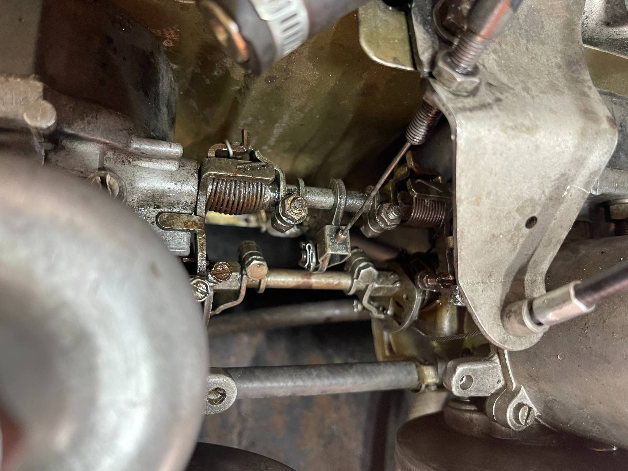

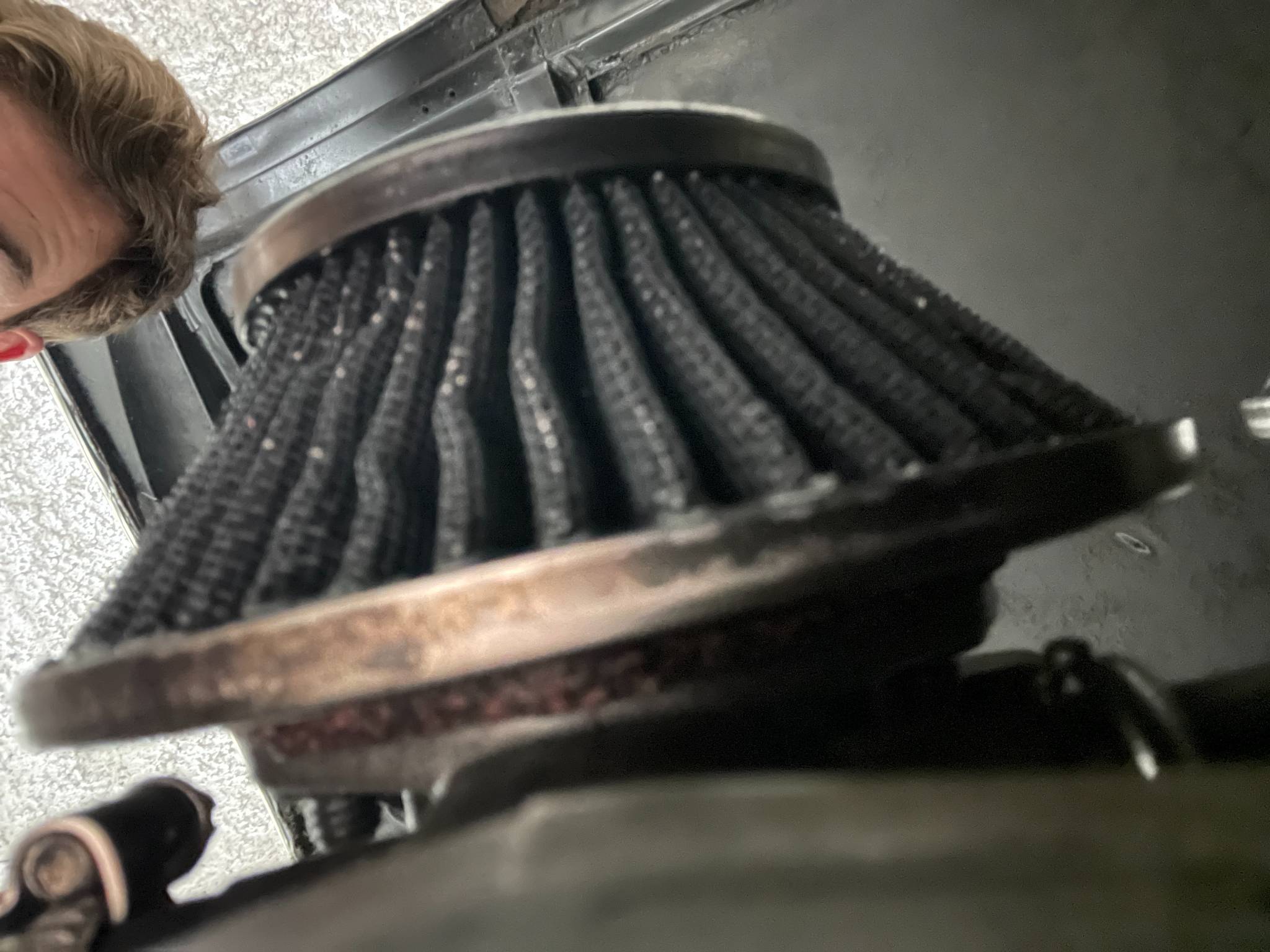

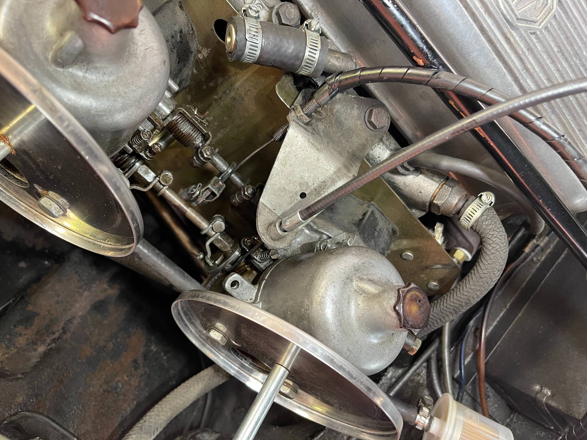

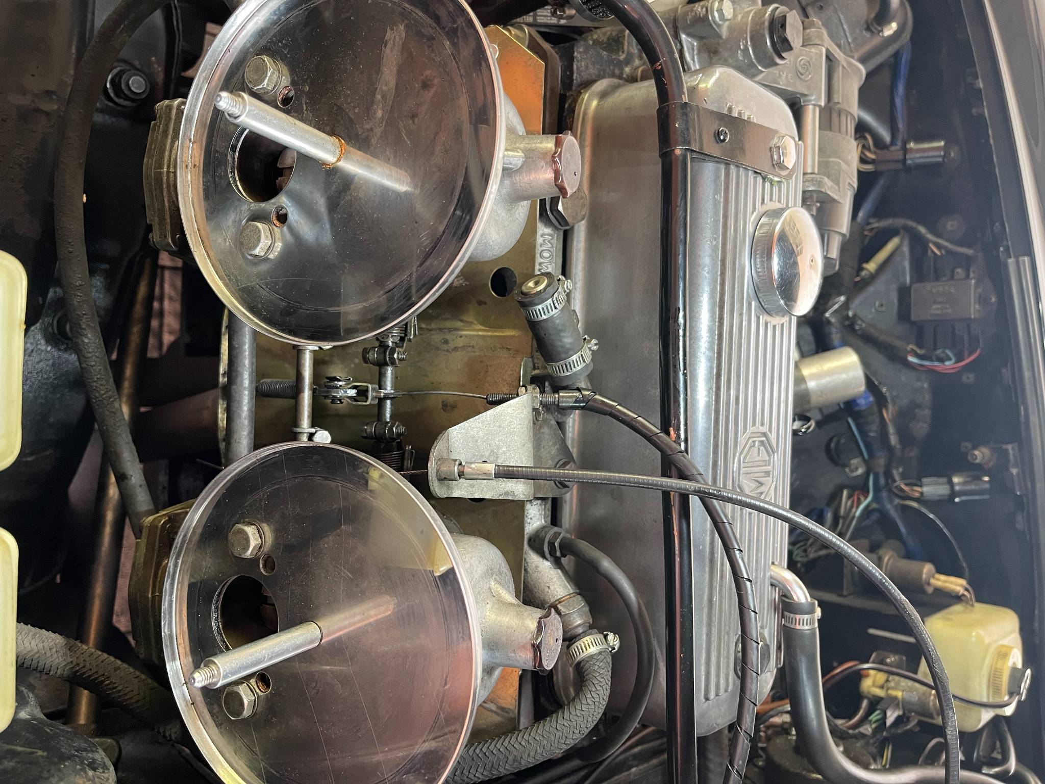

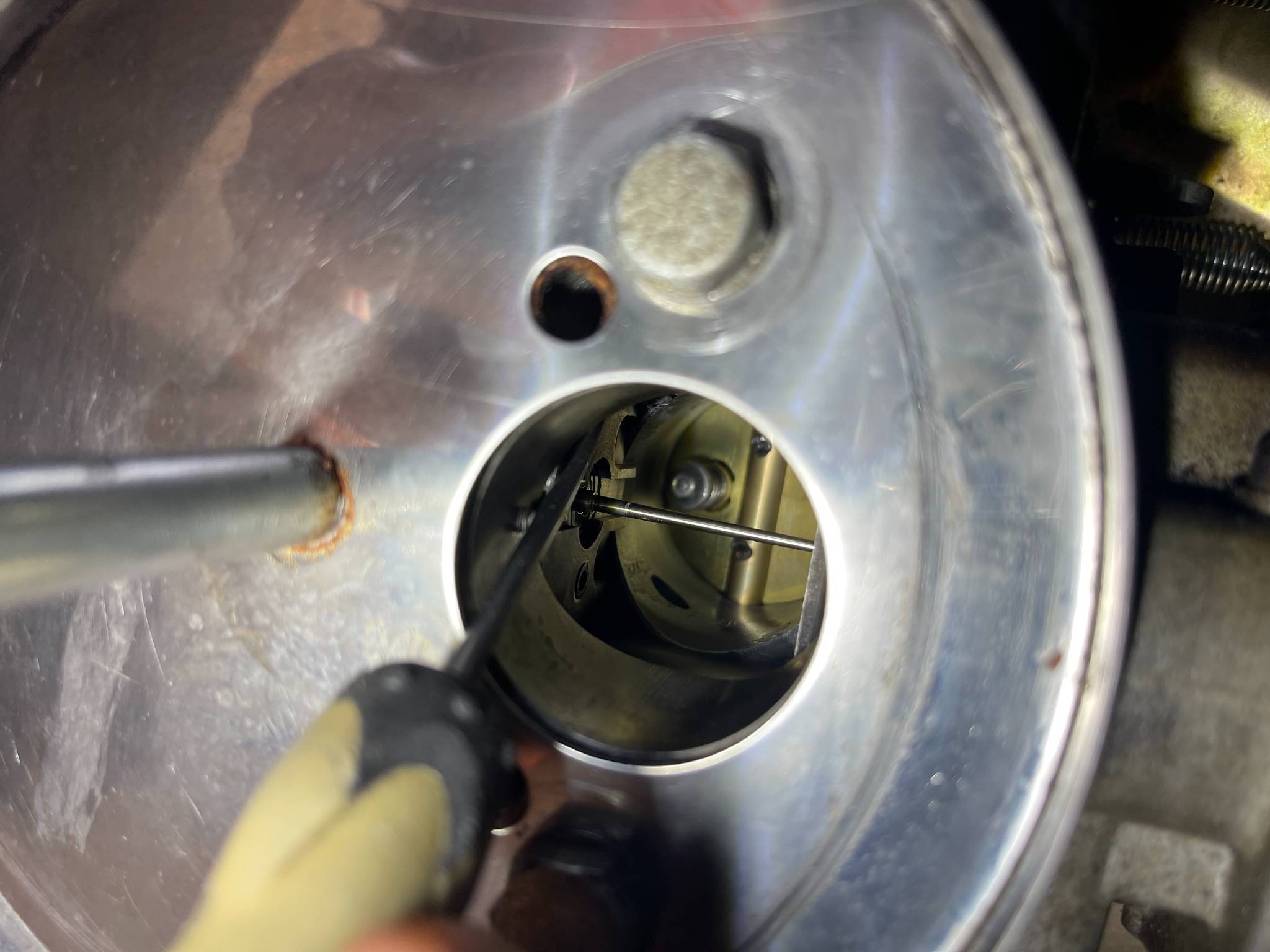

Voici les new's
impossible de baisser le ralenti toujours
Netoyage et regraissage des K&N
Verification des papillons et donc valves dessus

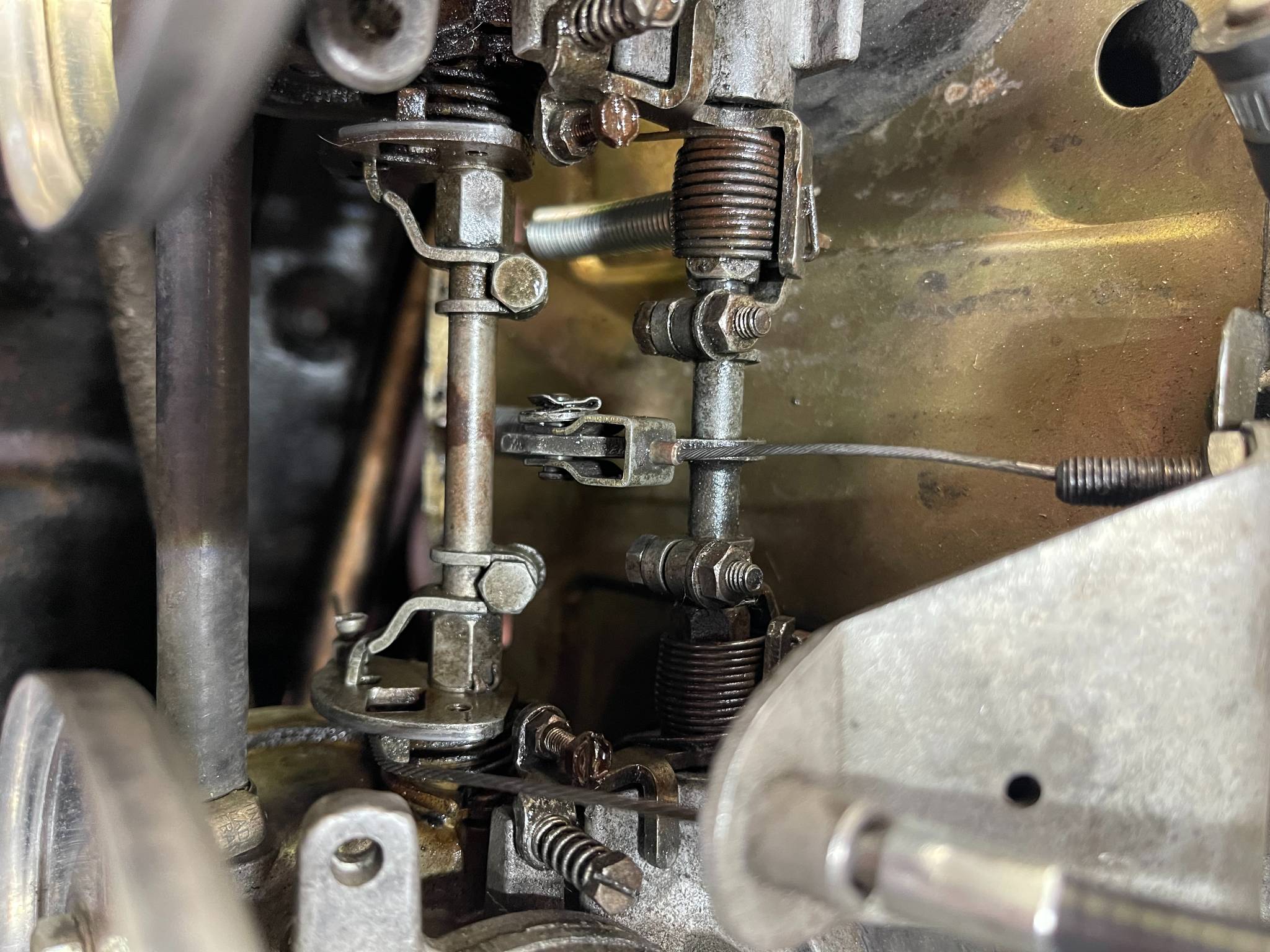

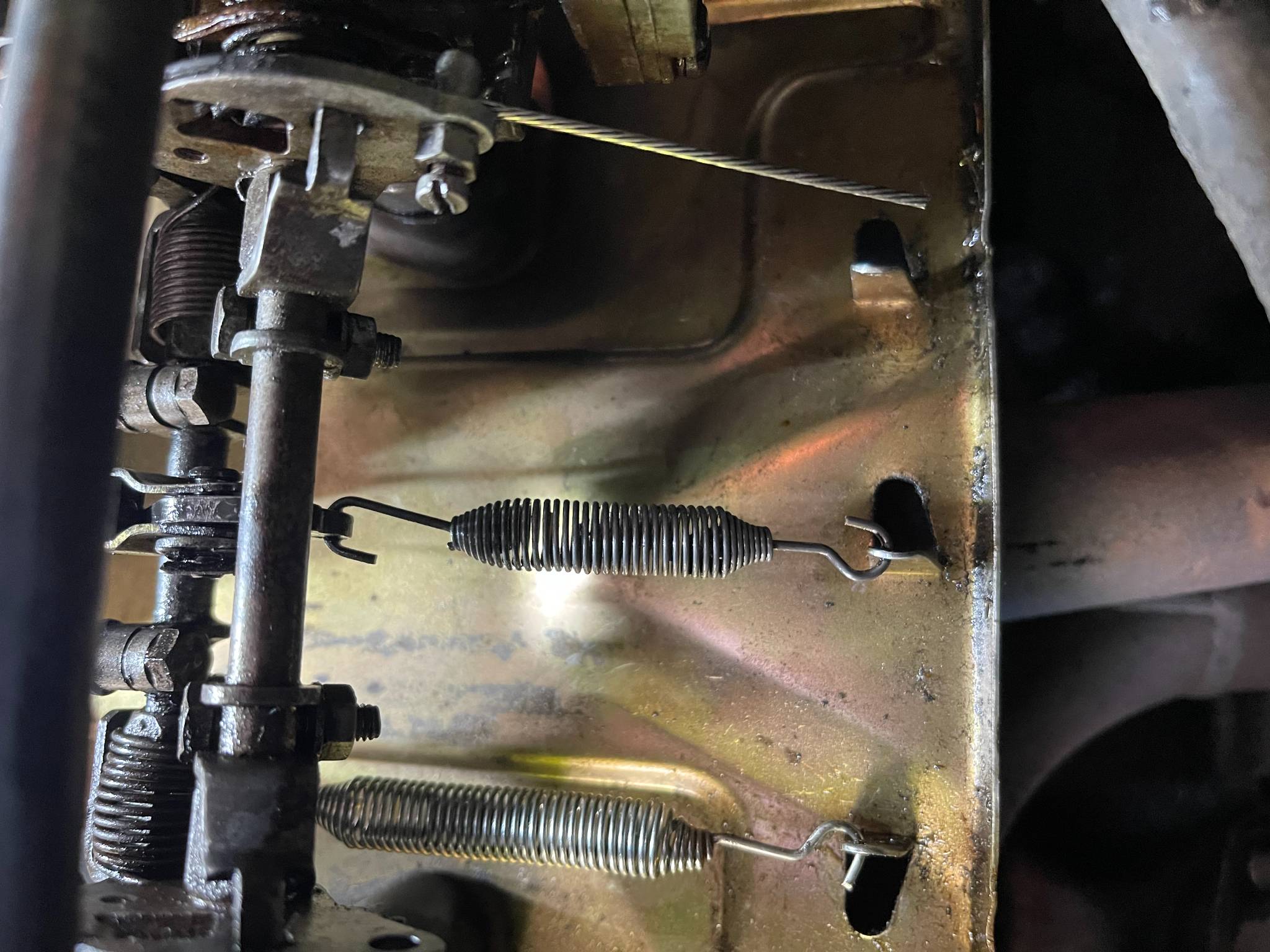

voici plus de photos
Manques un ressort mais bon pas dans le bon sens pour faire fermer les papillons
Messages : 21519
Re: Réglage Ralenti Impossible
desserrez ces deux boulons et déplacez les deux doigts sur la tringle. et mettez le moteur en marche.

Messages : 21519
à distance il est difficile de diagnostiquer, il est possible que le/les papillons ne peuvent pas complètement se fermer parce que ils en sont empêchés par les doigts qui se trouvent sur la tringle actionné par le câble d’accélérateur. ces doigts sont réglable. d’autre part cette tringle est emboîté à ces deux extrémité sur les axes des papillons, ces deux emboîtements doivent être libres.
la liaison entre les deux carburateurs est assez simple mais les pièces qui la constitue doivent être correctement réglées

Messages : 21519
sur les axes des papillons il y a des ressorts en spirales qui ramènent p les papillons fermé, si les doigts sont suffisamment desserre ou mieux si vous les faites coulisser sur l’axe les ressorts devraient fermer les papillons. en mettant le moteur en marche vous pourriez constater si il y a une différence. ensuite au remontage des doigts il ne faudra pas que il force sur les axes des papillons …
sur les photographies je vois les deux ressorts sur la commande du starter, je ne vois pas le ressort sur le câble d’accélérateur.

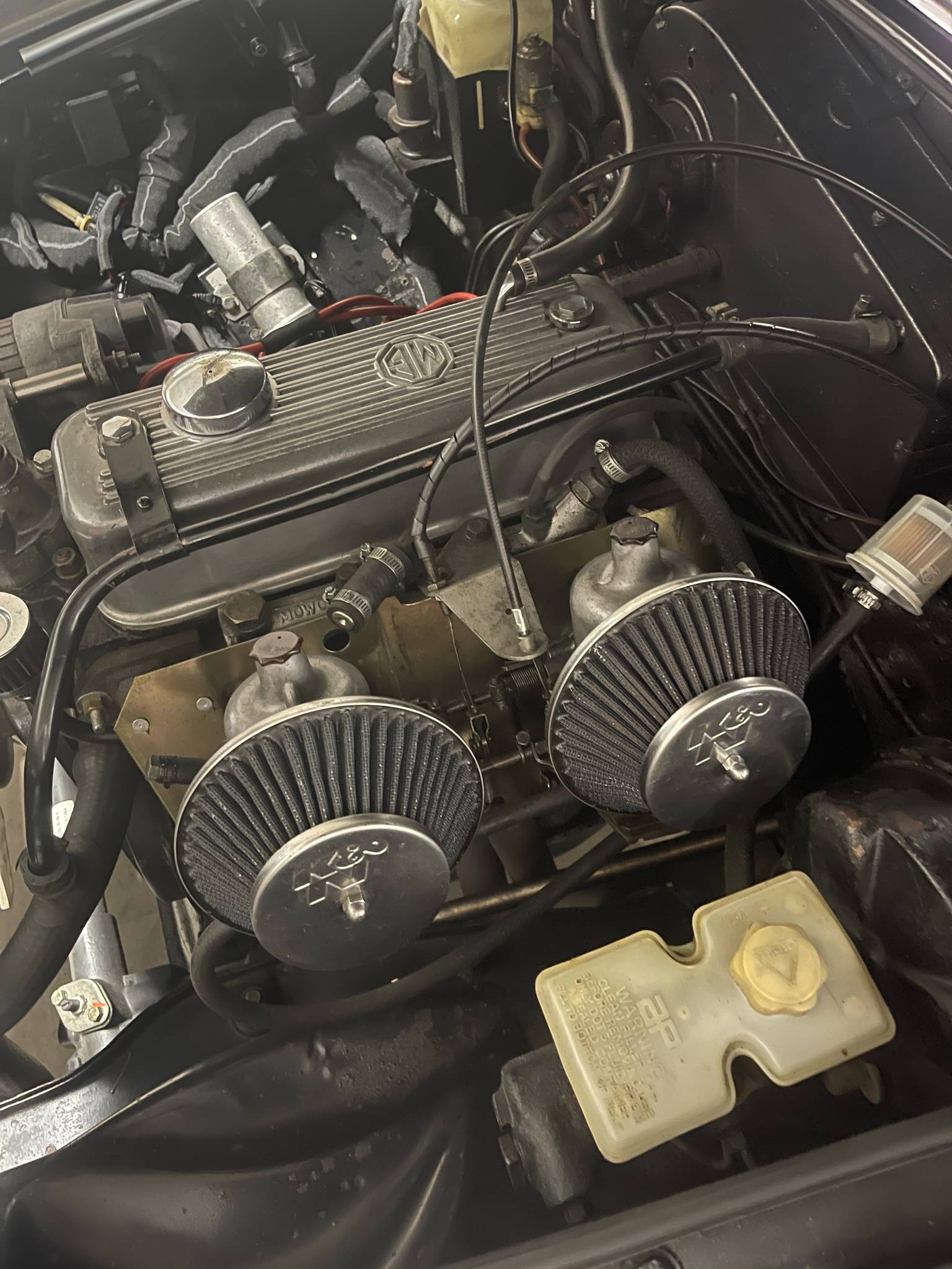

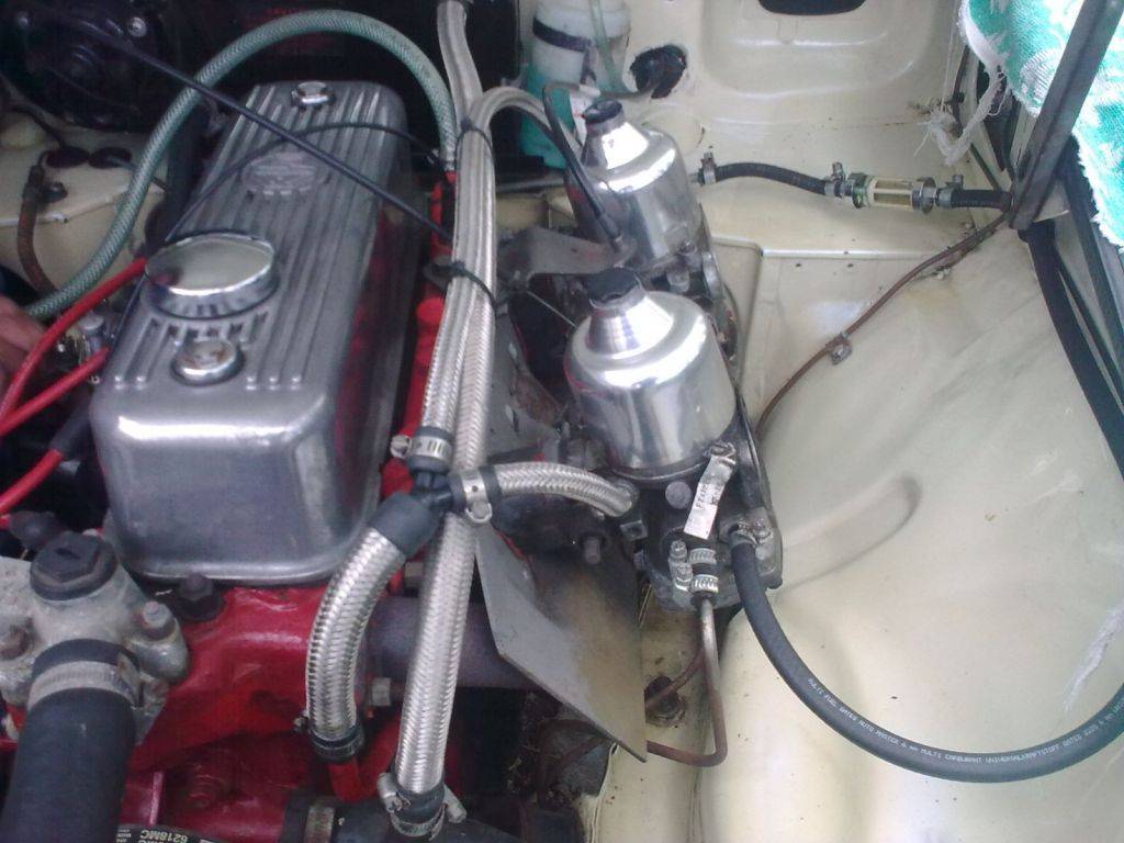

Bon mon compte tour réparation éffectué me voici dans la carburation et je me pose la question après des heures sur le forum et sur des forum anglais.

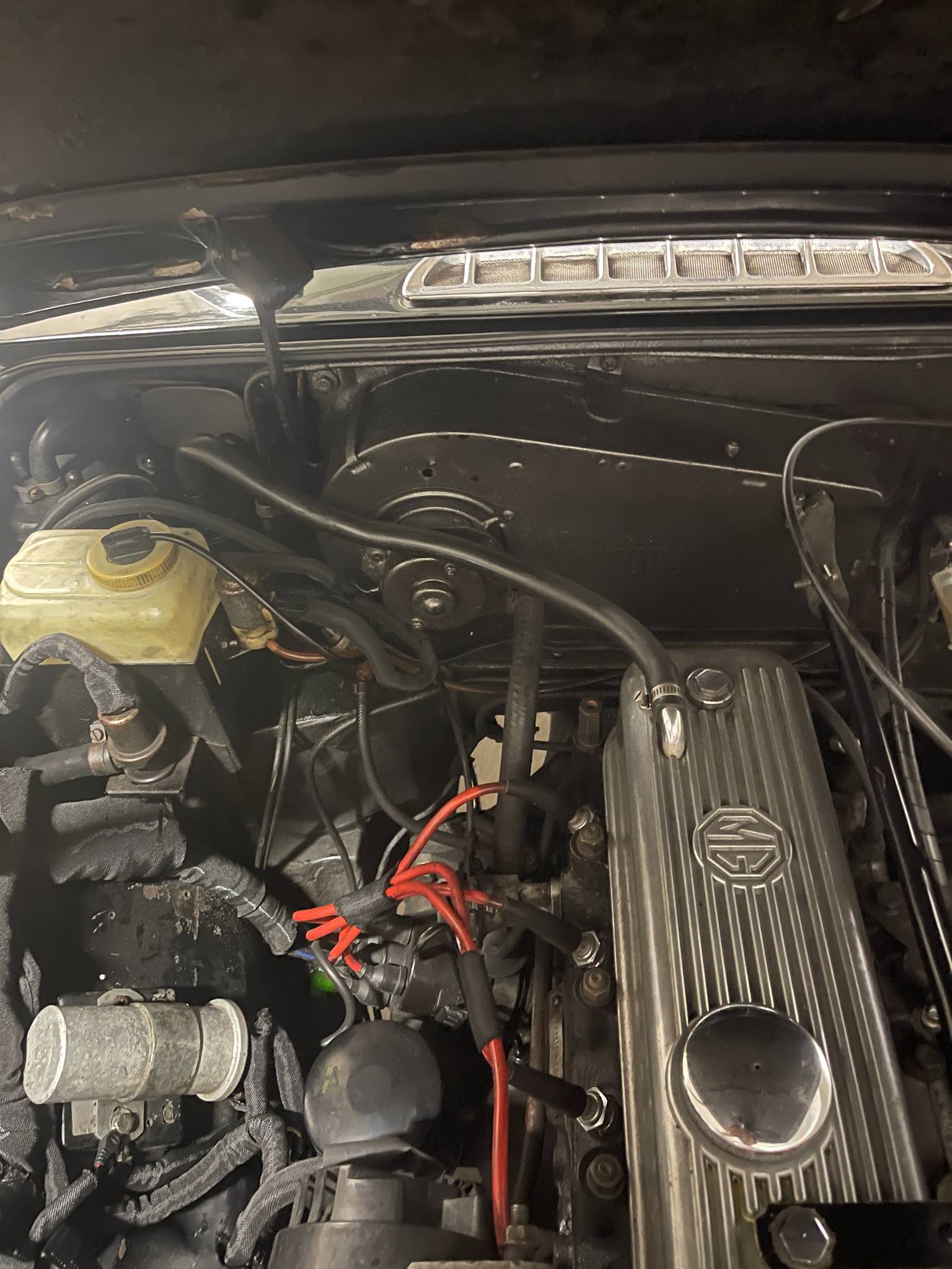

Ma dépollution est elle bien ok
niveau carbu je n'ai pas de trou sous le carbu entre le carbu et le filtre assez bizarre
Plusieurs points :
- la durite du cache culbu vas directement dans le " bocal anti polu "

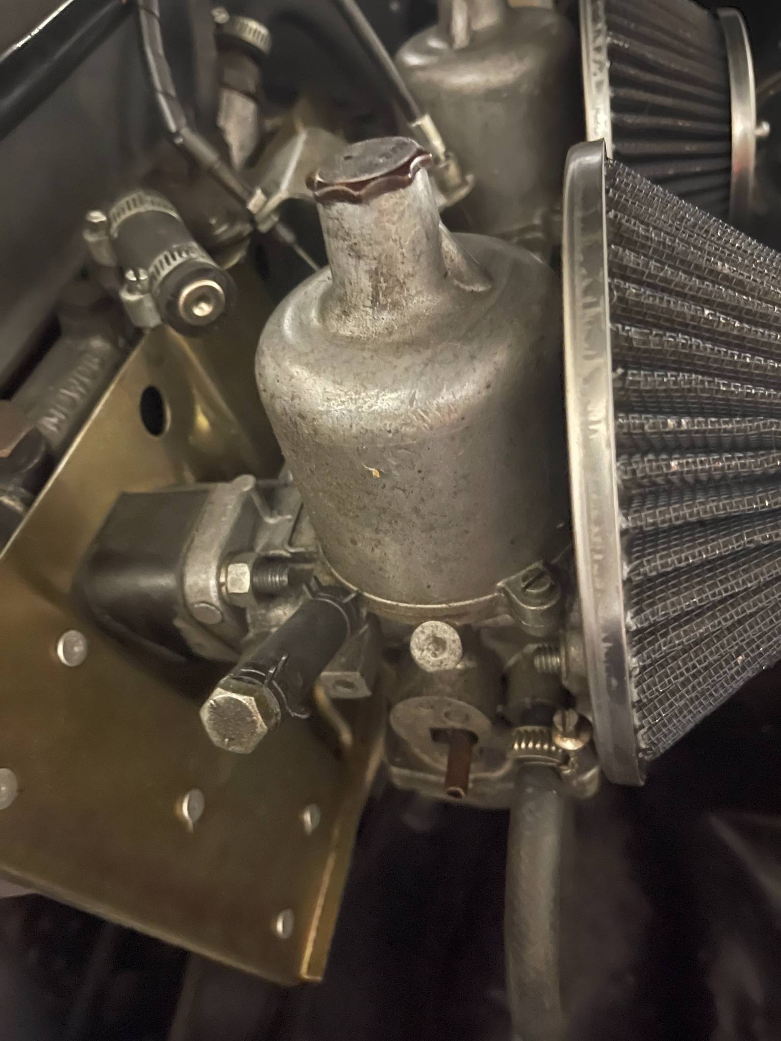

- sur le carbu j'ai des ouvertures non comblé ( trop pleins pas très grave ) je me demande si il montage comme ca ou avec un oil catch can n'aiderait pas niveau carburation
normal_14022012_008 (1).jpg (88 Kio) Vu 1838 fois

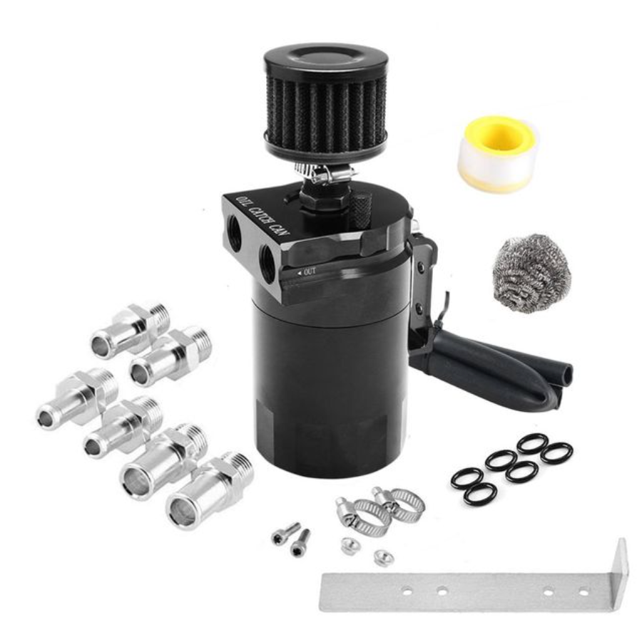

- j'aimerai ajouter un " oil catch can " question : avec ou sans reniflard c'est a dire IN tube ou j'ai deja un reniflard et OUT directement dans l'orifice des carbu non bouché actuellement. comme ca
Capture d’écran 2023-06-09 à 19.29.54.png (209.44 Kio) Vu 1838 fois
- ou sinon 2 IN ( 1 du cache culbu / L'autre de l'arrivé ou j'ai deja mon reniflard le OUT vers les carbu et au dessus un reniflard
comme ca
Capture d’écran 2023-06-09 à 15.59.44.png (354.79 Kio) Vu 1838 fois

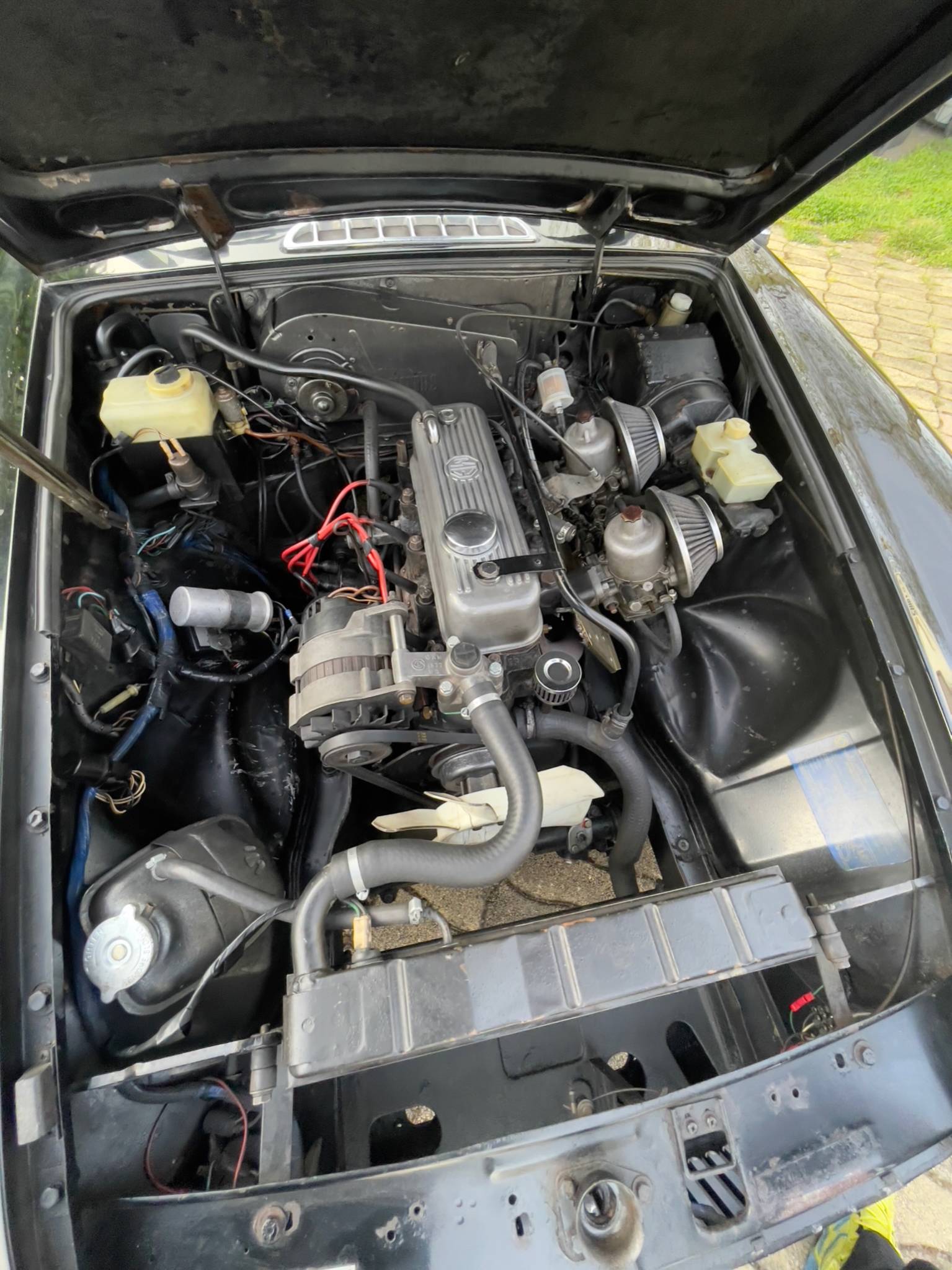

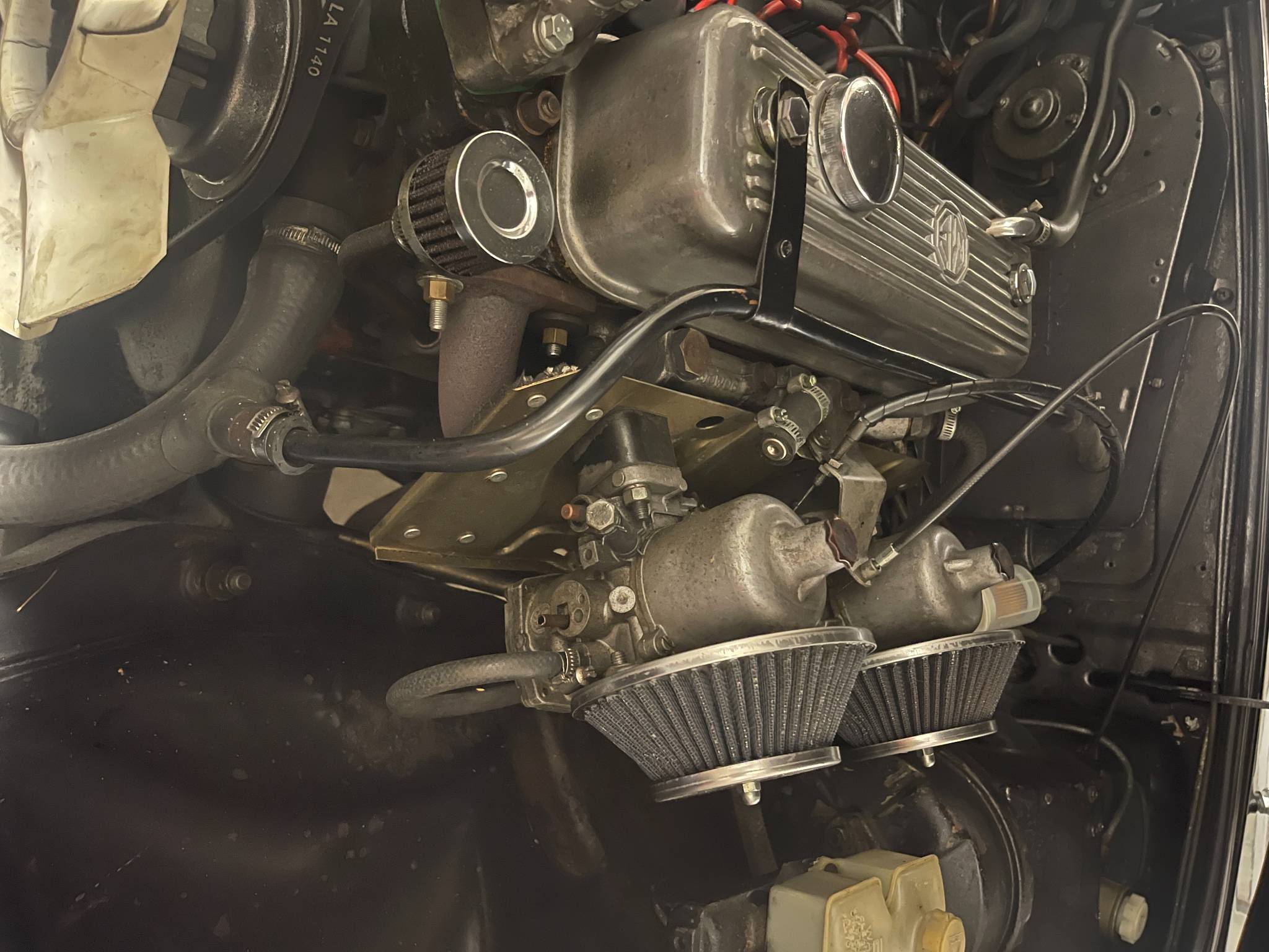

voici plus de photos pour avoir un peu plus de matière :
