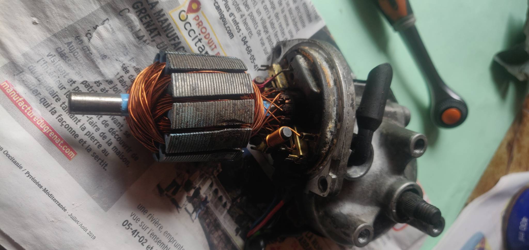

Le moteur d'essuie-glace de ma MG est très bruyant.
Je l'ai démonté.
Je n'arrive pas à accéder à la partie engrenages, je pense qu'elle est encrassée.
Savez-vous comment faire ?
J'ai démonté la cloche et poncé et lubrifié les lamelles, on ne dirait pas que ça vient de là.
Des idées ?

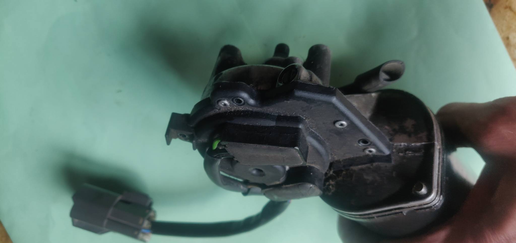

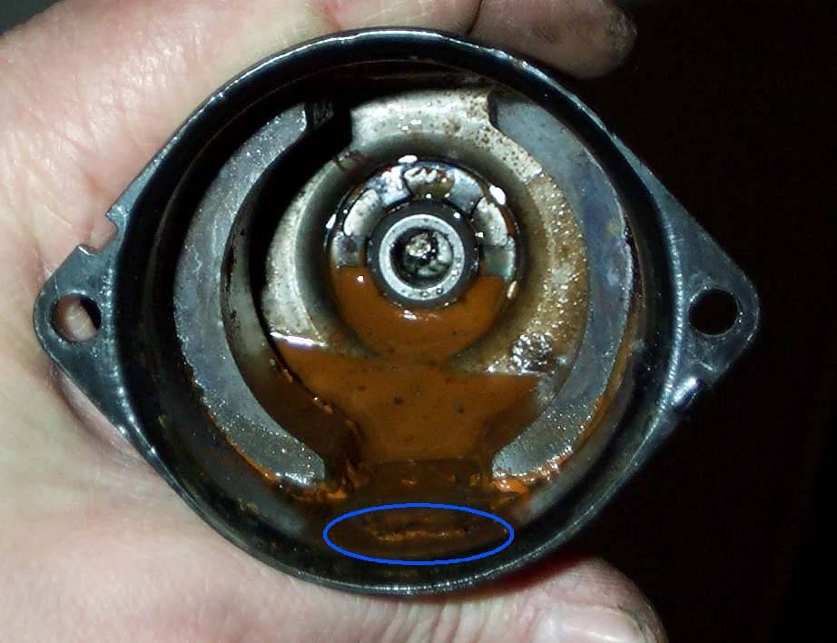

J'ai vu sur un site qu'on peut désolidariser le moteur.
Mais je ne sais pas comment faire...
Mon moteur :
Celui du site https://www.mgfcar.de/wiper/index.htm :
