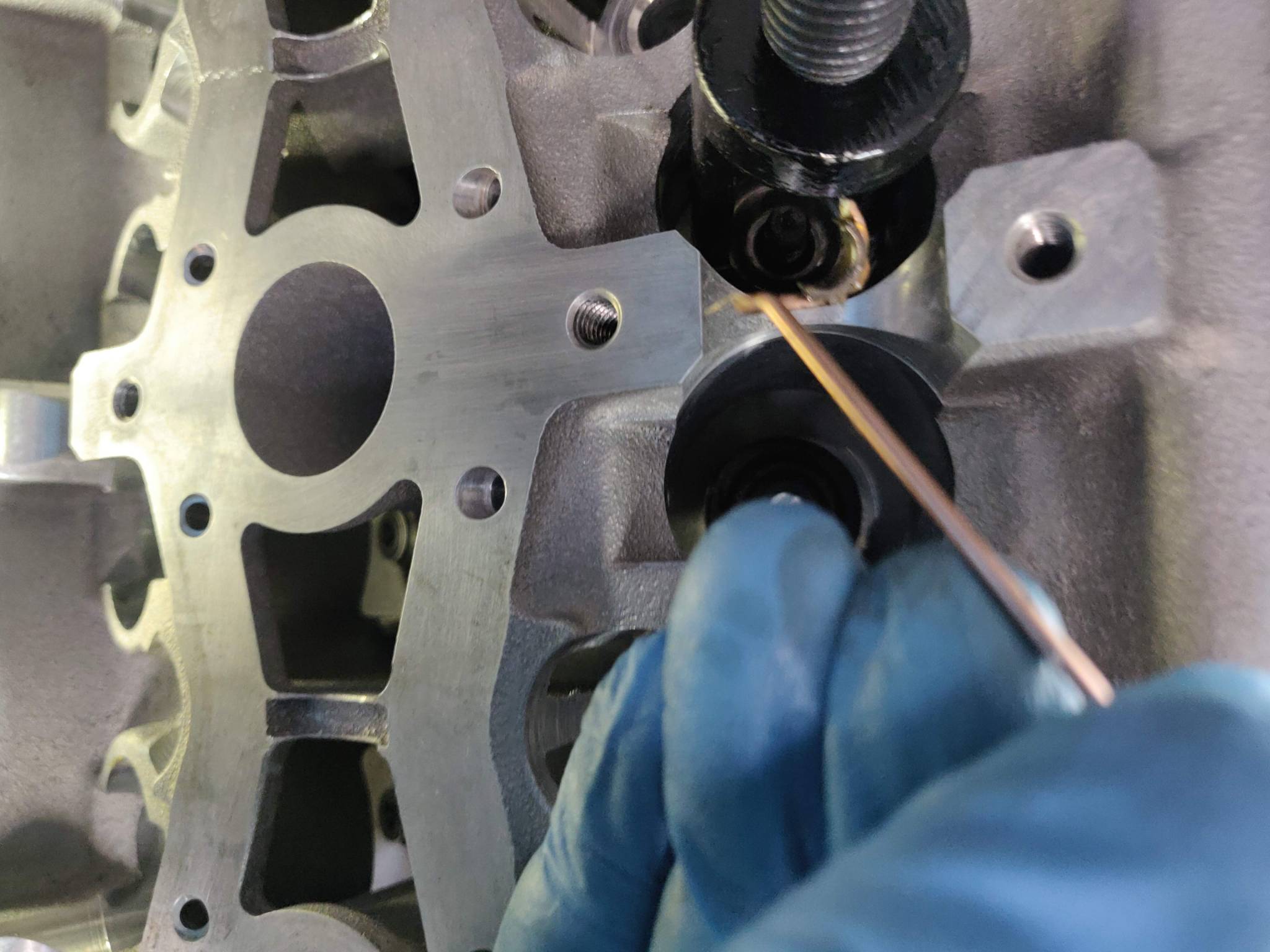

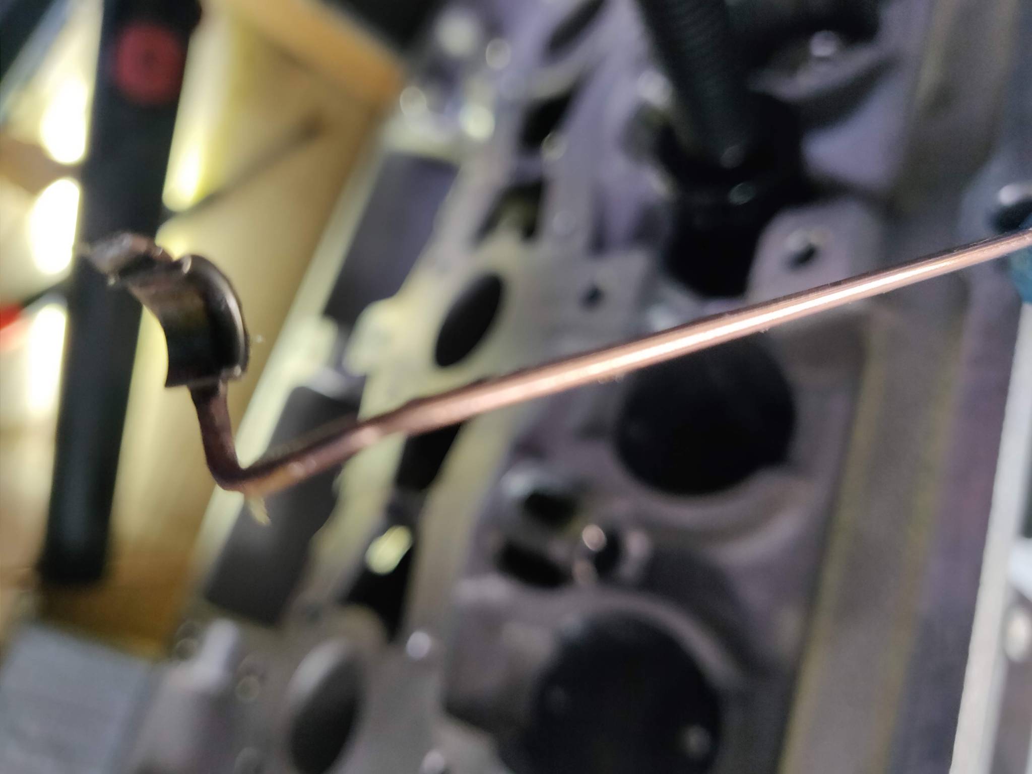

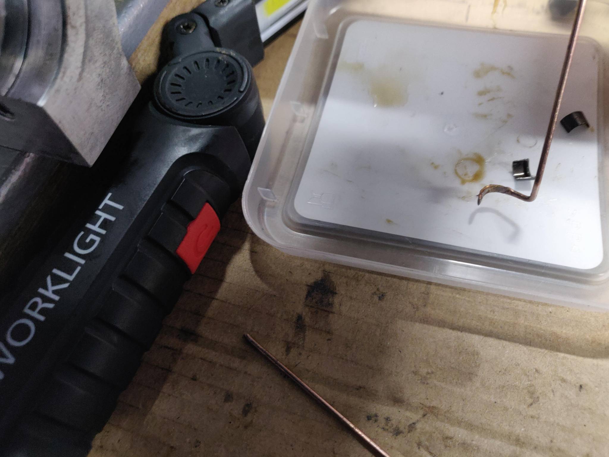

Bonjour, les sujets moteurs MGF ne manquent pas alors je n'ai pas grand chose à ajouter sauf...un outil maison pour placer la demi-lune sur sa queue de soupape. Formatage et ajustement d'une baguette à souder.
