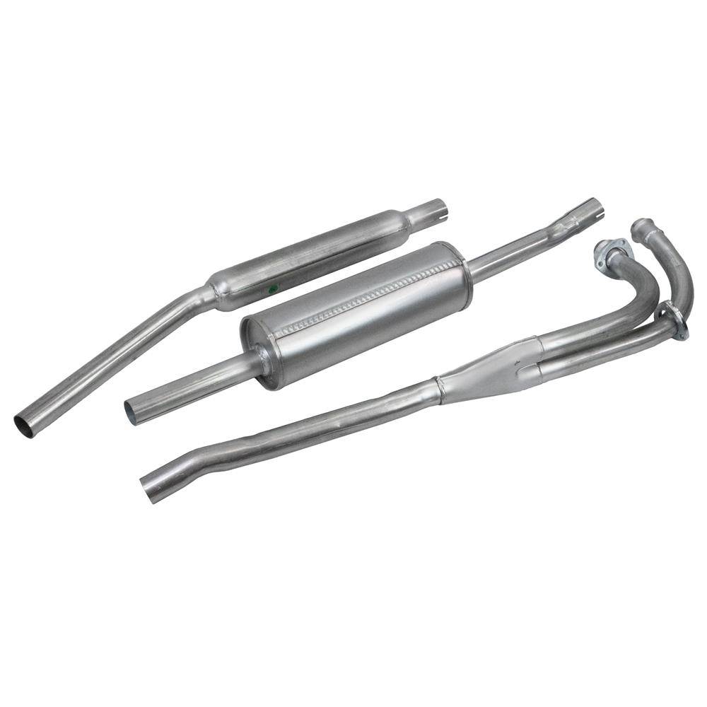

Une question sur le système d'échappement : D'après ce que je vois sous ma voiture, il semble que mon système d'échappement soit composé de 3 éléments : le collecteur avant, le silencieux intermédiaire avec un bout de tube de chaque côté, le silencieux arrière avec un bout de tube de chaque côté.
Si je commande un nouveau silencieux intermédiaire pour système en 3 parties, suis je certain de pouvoir le monter ou y a t'il des adaptations à faire ?

ben non, si vous achetez un système complet avec trois éléments il est probable que tout s’assemble, si vous n’achetez que un morceau, à moins que il ait une référence identique au morceau dont vous disposez, rien ne dit que il s’adaptera, sans modifications.
