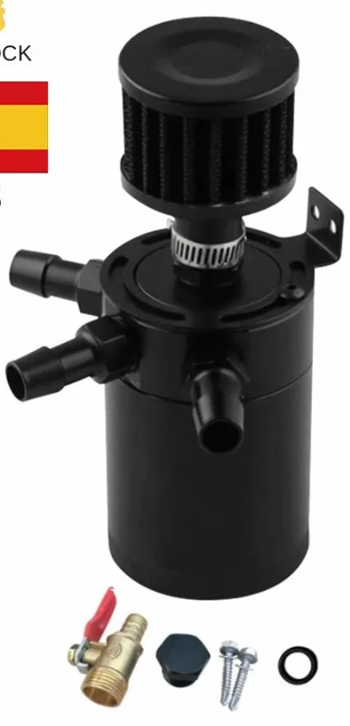

Bonjour j'aimerai ajouter une Oil Catc can
donc j'aimerai savoir comment le brancher
J'ai a ce jour
-un reniflard
-la sortie de mon cache culbu qui va au boitier anti polution je pense
-et le tuyau qui raccorde les deux carbu ou je dois rajouter un Y pour le branche sur le oil catch can il me semble ( pas encore branché sur la photo )
Avez vous une idée de comment bien brancher cela ?

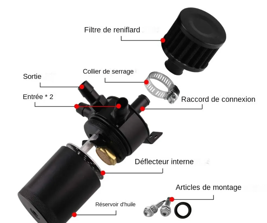

Moi, j'en ai mis un sur ma Midget car a l'epoque le moteur etait rincé et ça refoulait grave. Ensuite, le moteur refait , je l'ai gardé pour pas degueulasser le moteur tout beau. En general c'est simple, le tuyau lié au bas moteur ou au couvre culasse rentre dans le huileur, puis ressort (voir le IN et le Out) et mise a l'air.

les IN donc :
Cache Culbu
Sortie ou j'ai le reniflard actuellement
et le Y des Carbu
Par contre le Out je n'ai pas compris

les In c'est les 3 ?

Non les IN je dirait celui du haut et celui du petit filtre , celui du bas a gauche. Le out c'est la ou sort l'air sans huile donc on laisse sans rien, vers la chaussee donc vers le bas n'importe ou. Je laisse les capées et doctes sachants confirmer que la derniere photo montre le systeme antipollution qui ne sert a rien et doit etre oublié.

dans votre dénomination in et out, in étant des aspirations ?, il y a deux in, les tubes des carburateurs, et il y a deux out, le tube reniflard sur lequel se trouve un petit filtre à air et le tube sur le cache culbuteurs.

In ce qui rentre dans le oil catch can et out la sortie donc l'air je pense
