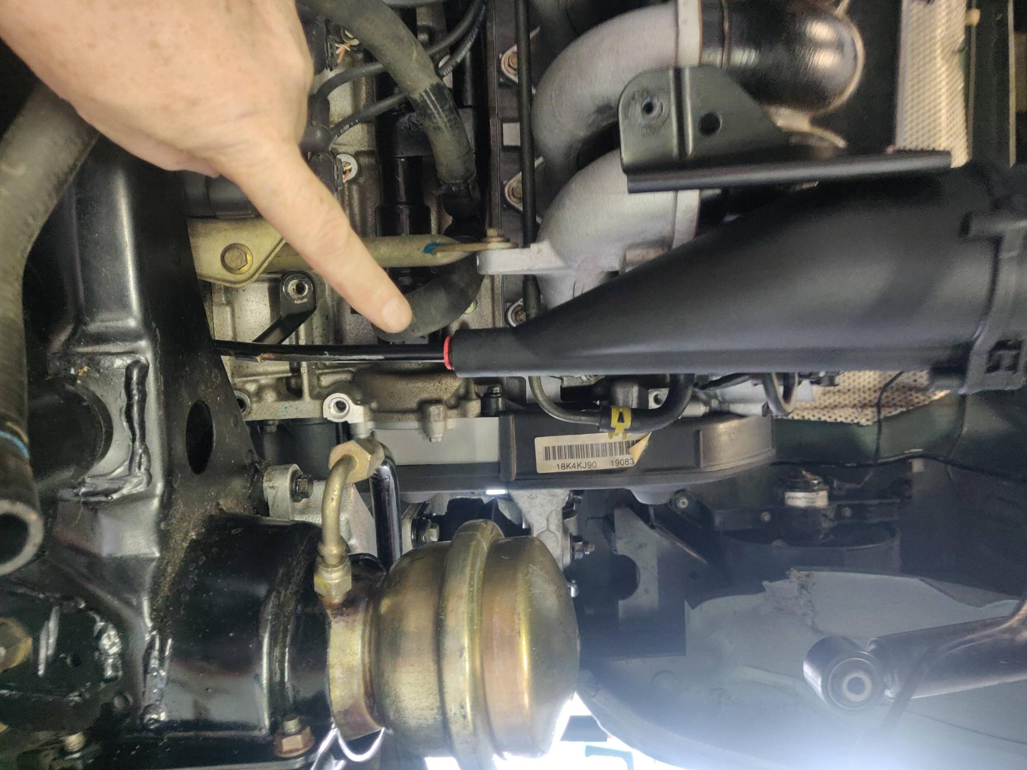

Lors du démontage et remontage du moteur et afin de gagner quelques centimètres dans le levage de la carrosserie pour désengager et réengager le moteur, il est possible d'escamoter le tube de remplissage qui est le point le plus haut du moteur. Il est maintenu par une seule vis et un système de clip pour l'extraire.

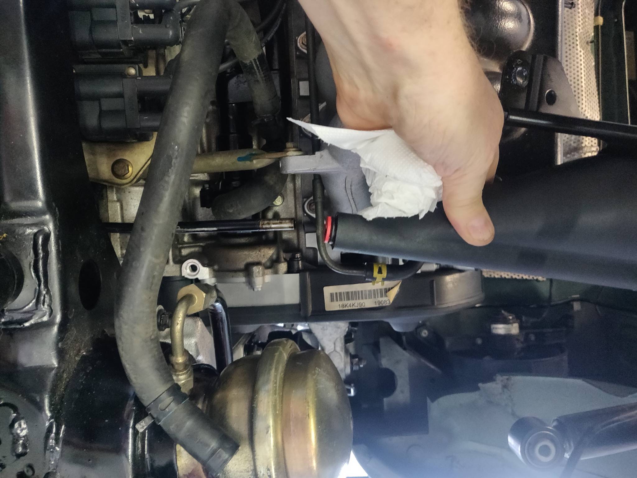

Sur mon auto, le clip en question était abimé (le joint ...). ça devait faire longtemps, le bas moteur était tout gras.
Je me suis décidé à le remplacer:
https://fr.aliexpress.com/item/10050043 ... pt=glo2fra
Et plus de fuite lors de l'appoint d'huile.
