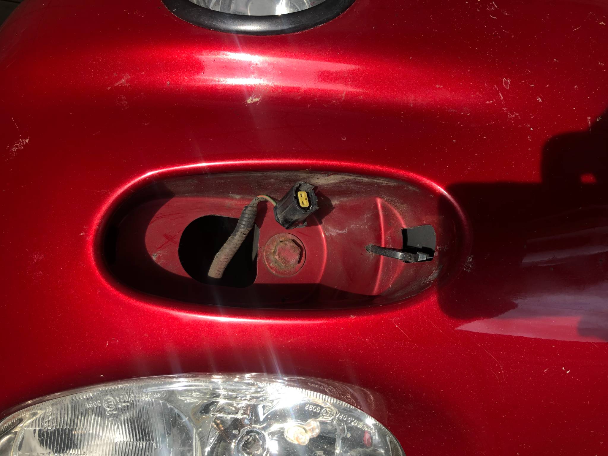

Deux boulons derrière les clignotants

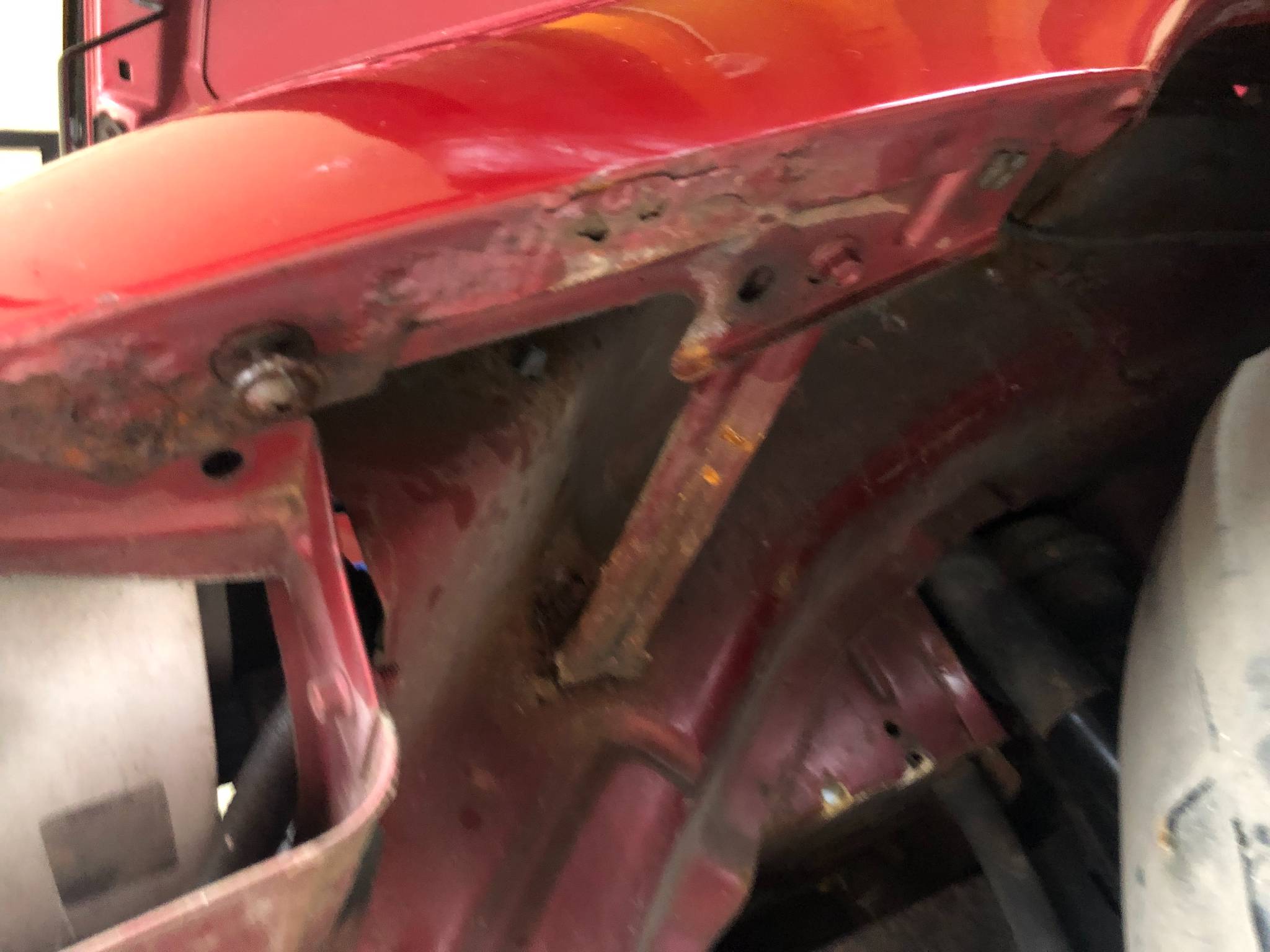

Si pas encore démontés deux vis à la jonction aile pare choc derrière le pare choc sur les cotés
Visibles avec les gardes boue démontés

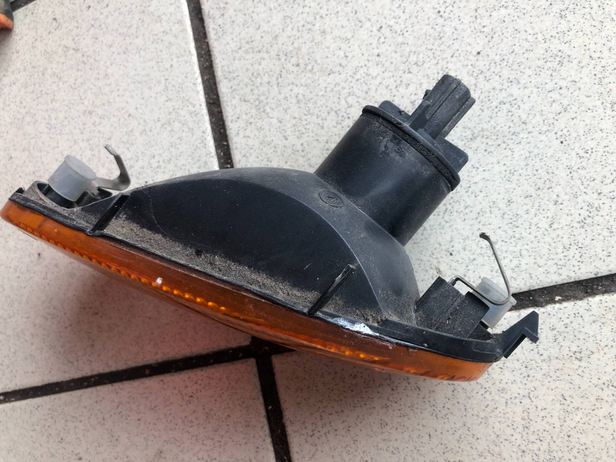

OK merci et les clignotants se declipsent en les poussant vers l'intérieur ou l'extérieur du PC ?

Les pâtes des miens sont cassées mais je dirais vers l'exterieur

alors en résumé et pour info il faut :
oter les 3 vis du pare boue vers l'avant (il n'est pas necessaire de tous les oter)
dégager les 2 vis qui font le lien entre l'aile et le PC
les 5 vis supérieures au dessus du radiateur
déclipser les 2 clignotants en passant par l'ouverture et en faisant levier avec le bout plat du tournevis poussant vers le clignotant (voir photo)
oter les 2 écrous de 17 sous les clignotants
déviser les supports des antibrouillards (2X2 vis sous le PC)
