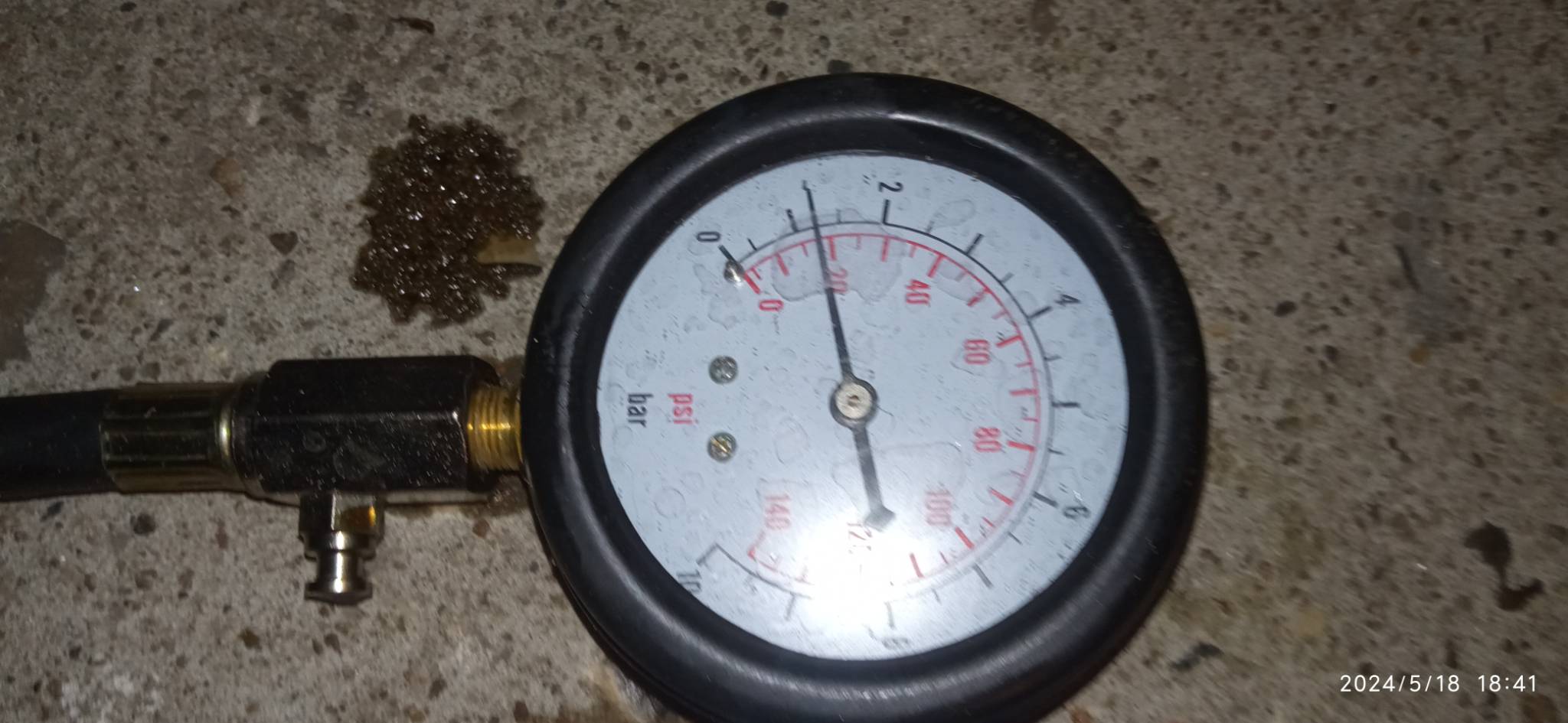

J'ai fait un test : celui de la pression d'huile avec un monomètre à la place du capteur de pression. Je suis un peu sceptique... D'après le manuel, au ralenti la pression doit être entre 1.7 et 3.5 bar.
A froid, j'ai 4.5 bar. Ca descend jusqu'à 1.7. Puis au bout de 20min, ça descend jusqu'à 1.2 bar. Sauf que j'entends ce ronronnement déjà au bout de 5 min. Le bruit que j'entends me fait penser à un frottement au niveau du vilo. Pour la pompe, vous en pensez quoi?
@MaximeR Je vois dans les archives que tu as changé une pompe à huile en 2014 (viewtopic.php?p=454662&hilit=pompe+%C3%A0+huile#p454662). C'est compliqué à changer? J'ai l'impression que la poulie du vilo est bloquée. Et pour le joint spi, c'est quoi le risque : le mettre de travers, trop l'enfoncer? Et où je peux en avoir une. Chez rimmerbros, ils n'ont que la Land Rover qui est assez chère. Merci.
Pour la position du tendeur, elle est bien correcte. L'empreinte 6 pans est en dessous de la vis de serrage du tendeur. Environ à 6 heures.

La pompe à huile rien de bien compliqué, une douzaine de vis de 6 tout le tour de la pompe, avec une vis plus courte que les autres à bien remettre au bon endroit, et pour le joint spi le risque c’est de retourner la lèvre du joint spi et d’avoir une fuite d’huile. Je pense pas que la pompe puisse vraiment faire du bruit mais pourquoi pas, et pour la pression au ralenti ça veut pas dire grand chose, il vaut mieux regarder à 3000/4000 tour et voir si tu es au moins à 3 bar.
