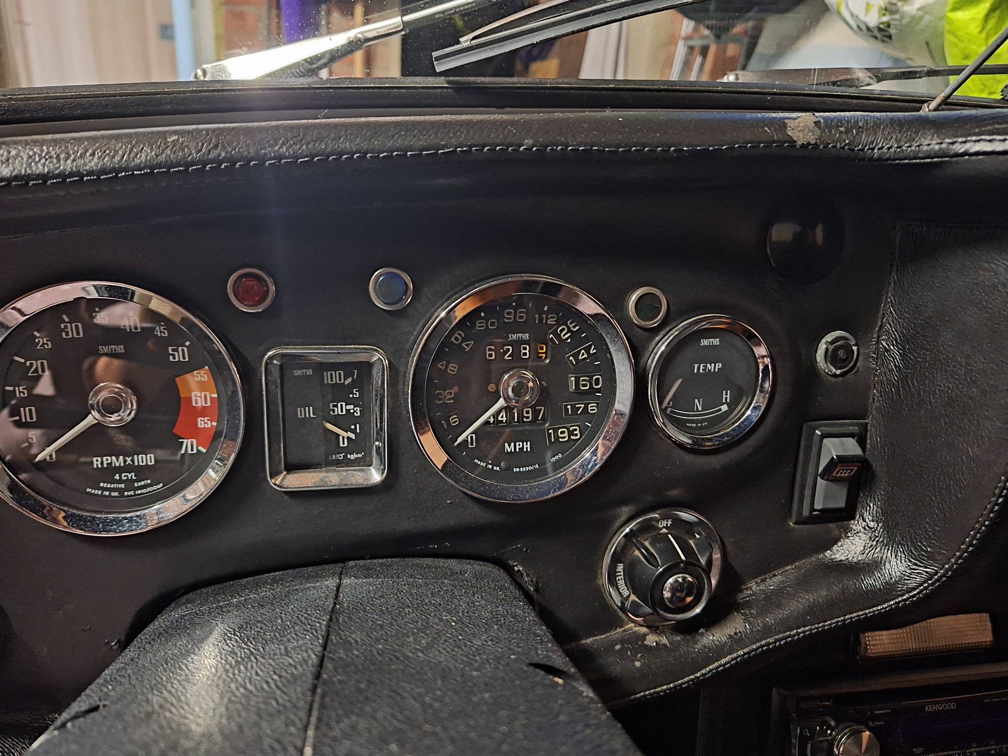

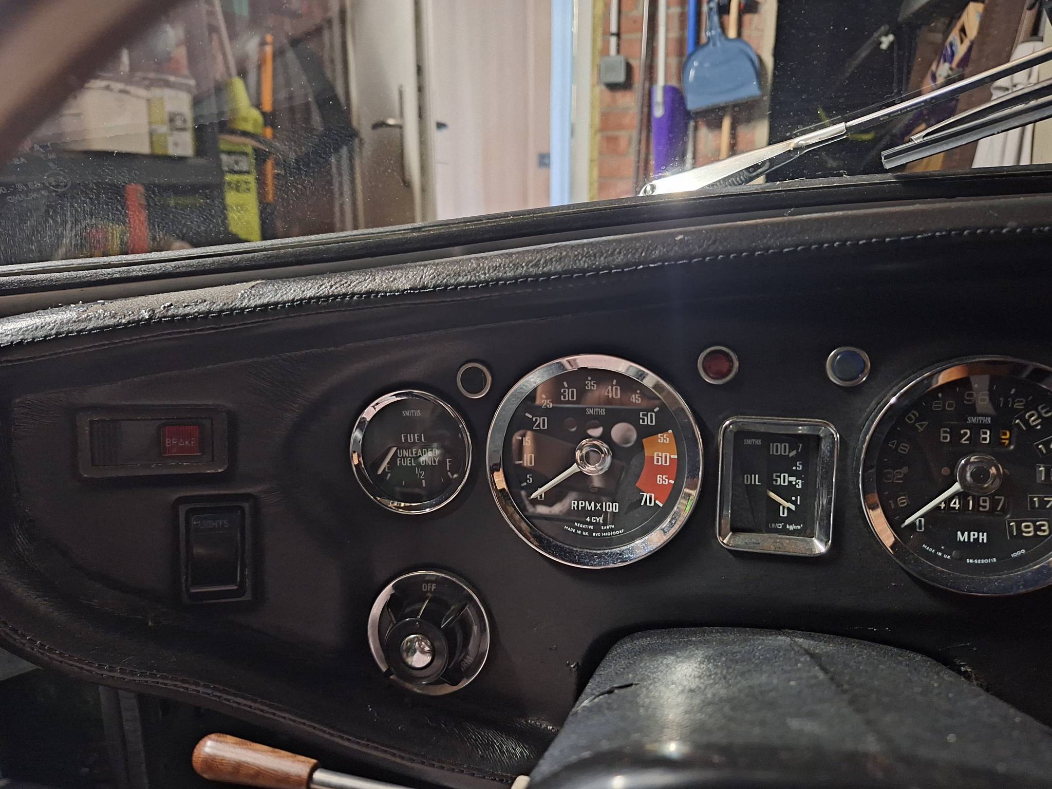

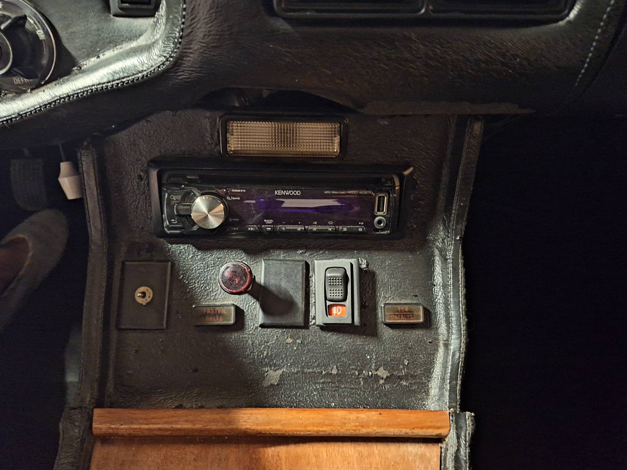

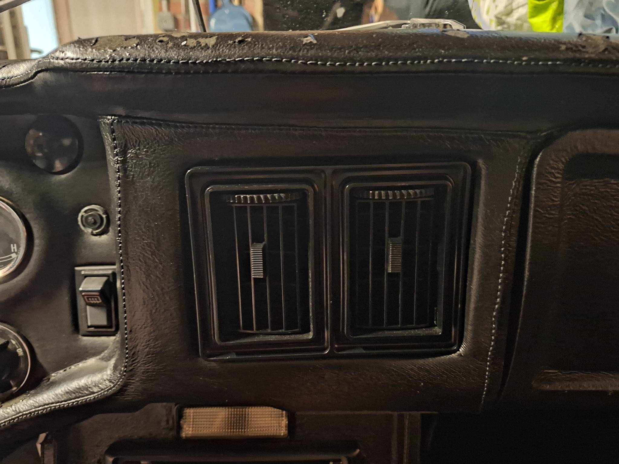

Je souhaite changer ou restaurer le tableau de bord et console centrale de ma MGB dont le simili a souffert.
Tableau bord trouvé sur plusieurs sites dont MOSS mais voilà il ne correspond pas tout à fait au mien. Est-il possible de faire des trous supplémentaires ou cacher des trous inutiles?
Avez-vous des conseils pour la restauration, changer complètement, recouvrir (je me suis renseignée chez un spécialiste de la sellerie c'est hors budget)?
tableau bord MGB USA 1976

recouvrir
la «housse» commercialisé par Moss est destinée à recouvrir le support du tableau de bord d’origine. apparemment il faut découper les trous à la demande. la console également.
