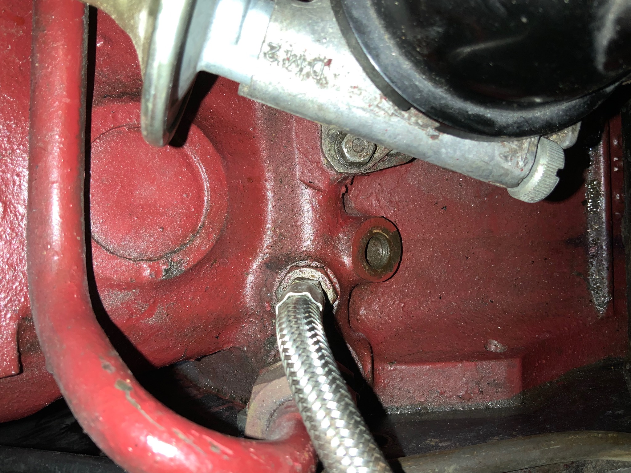

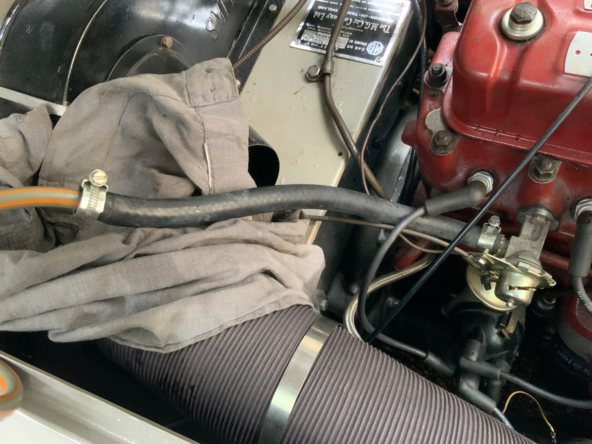

Bonjour à tous.
je remarque ma 1600 monte en température un peu trop souvent et trop haut, avoisinant facilement les 100°
Je decide donc de vérifier le circuit de refroidissement, le purger.
lors de la purge en ouvrant le robinet bas moteur rien ne sort….
Voulant egalement verifier le calorstat, grande surprise il n’y en a pas….
Afin de verifier que l’eau circule bien dans le base moteur, j’ai brancher mon tuyau d’arrosage sur la sortie chauffage, l’eau remonte bien jusqu’à l’emplacement du calorstat, mais ce n’est pas très « fluide », cela necessite beaucoup de pression…..
Je ne suis qu’un piètre mécanicien et aurait besoin de vos conseils.
Mes manips sont-elles les bonnes ?
J’ai démonté le robinet de purge et en enfoncant un tournevis cela bloque à 3cm, cela signifie t’il qu’il y a un bouchon ? faut-il que je « tripote » tout cela afin de déboucher ? et si oui; comment ?
Un grand merci à vous pour vos remarques, conseils avisés et autres suggestions.
Vous souhaitant un doux dimanche.
Je joins quelques clichés
- IMG_0603.jpeg (859.99 Kio) Vu 1979 fois
- IMG_0602.jpeg (836.6 Kio) Vu 1979 fois
- IMG_0601.jpeg (675.67 Kio) Vu 1979 fois

rien ne sort
c’est un classique, le fond des passages d’eau dans le bloc moteur est entartré, le tartre bouche le trou de vidange. les moteurs entartré on tendance à chauffer, il y a un mauvais transfert des calories. pour détartrer il y a plusieurs solution, à base de produits dédié (les produits «ordinaires» ne sont pas assez efficaces), avec du vinaigre blanc qui macère plusieurs jours dans le bloc, ect …
le radiateur est certainement également entartré.
il est préférable, malgré tout de re installer un calorstat …

Suis tout à fait pour produits ecologique.
Du coup il faut remplir de vinaigre blanc par le tuyau de sortie du chauffage ? (là où j’ai branché mon tuyau d’arrosage)…
vous rebranchez le tuyau du chauffage et vous remplissez par le logement du calorstat. au préalable, comme dit JMAU, essayez de gratter le calcaire par le trou de vidange, cela vous permettra de vidanger le vinaigre par là.

Un circuit moteur entartré ne pourra pas évacuer la chaleur produite par le moteur; chaleur qu'un radiateur, quel qu'il soit, ne pourra donc pas dissiper.
Donc, avant de regarder vers le radiateur, une bonne circulation de l'eau dans le moteur s'impose.

Traduction:blanking sleeve
Le manchon obturateur remplace le thermostat et recouvre l'orifice de dérivation de la culasse pour diriger à tout moment tout le flux de liquide de refroidissement à travers le radiateur. (Positionnez de petits trous de chaque côté du port de dérivation). Cela entraîne une période de préchauffage beaucoup plus longue pour le moteur, car il doit préchauffer tout le liquide de l'ensemble du système de refroidissement avant que le moteur n'atteigne sa température de fonctionnement normale. Cela signifie également que le moteur ne pourra jamais atteindre une température de fonctionnement normale par temps froid, que les carburateurs devront peut-être fonctionner avec un starter partiel à tout moment et que le chauffage ne fonctionnera pas correctement. Il n’est donc pas recommandé d’utiliser l’obturateur seul, sauf par temps très chaud.
Je disais juste que cela régulais le flux...sans calorstat le liquide de refroidissement circule trop vite et cela ne favorise pas le refroidissement, (enlever le calorstat sur un moteur qui chauffe n'a jamais été une solution efficace et pérenne.)
