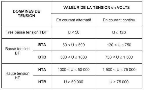

Messages : 4854
Re: Ampoule lecteur de carte
" bidouiller dans l électricité de la voiture...Ça craint "
Ça ne craint .... RIEN DU TOUT !
Le 12Volts- est une tension classe TBT dite de sécurité : < 120V-
Et si "on" craint, "on" coupe l'alimentation tout simplement et avant tout.
Il est évident qu'un électricien averti ne bidouille pas.
