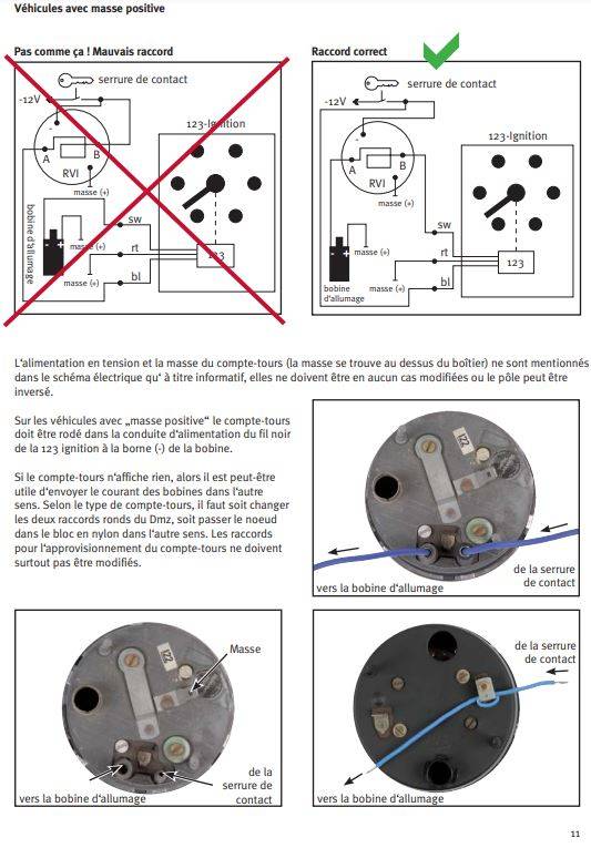

- Mon compte tour ne fonctionne plus (alors qu’il fonctionnait avant la réfection moteur). Est-ce que l’allumage électronique n’est plus compatible avec mon compte tour ?
Mon compte tour est un RVI2401/00A (positif à la masse)
J’ai essayé de ne plus faire la boucle extérieure comme c’est recommandé sur ce doc mais ça ne fonctionne toujours pas.

en effet il est possible que le compte-tours électronique Smiths RVI n’apprécie pas l’allumage électronique, le RVC est, paraît-il plus conciliant.

Arnaud78 a écrit : 05 nov. 2024, 15:46 - Mon compte tour ne fonctionne plus (alors qu’il fonctionnait avant la réfection moteur). Est-ce que l’allumage électronique n’est plus compatible avec mon compte tour ?
Suivant l'allumage électronique installé, le compte tour de type RVI ne fonctionnera plus. Il faudrait installer un compte tour de type RVC ou modifier le compte tour actuel en installant une électronique moderne à l'intérieur.

J'ai pensé en effet adapter un compteur moderne réglable dans le boitier de compte tour original avec le cadran d'origine (ex : https://www.amazon.fr/dp/B0743GQ16J)
C'est probablement le plus simple car j'ai regardé les différents sujets sur l'adaptation d'un compte tour RVI ou RVC et ça semble bien compliqué :suspect:

Allumage 123ignition et CT RVI, ça marche très bien. Monté par mes soins sans souci.
Je ne peux pas joindre la notice dans ce "foutu" fichier joint, je tente de faire une copie...
