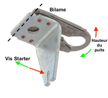

Le compensateur de température (celle de l'essence dans la cuve), bilame monté sur le réglage du starter, est peut-être en cause. Il doit dérailler ou trop sensible;
Les carbus, l'arrivée d'essence, sont-ils bien isolés thermiquement de l'échappement ?

Pourquoi starter ?
Oui j'ai dis une bêtise ; c'est le réglage de la richesse... qui agit sur la hauteur du puits
(comme la commande de starter..)

Et pour le compensateur de température, il ne joue pas avec le starter mais enrichit ou appauvrit le mélange selon la température de l'essence dans la cuve, en déplaçant +/- la position du jet, rien d'autre : "The jet will be raised to a weaker position on the jet needle when the fuel temperature rises and will be lowered to a richer position when the temperature falls."
Voir ici https://sucarb.co.uk/technical/technica ... ttings-hif
