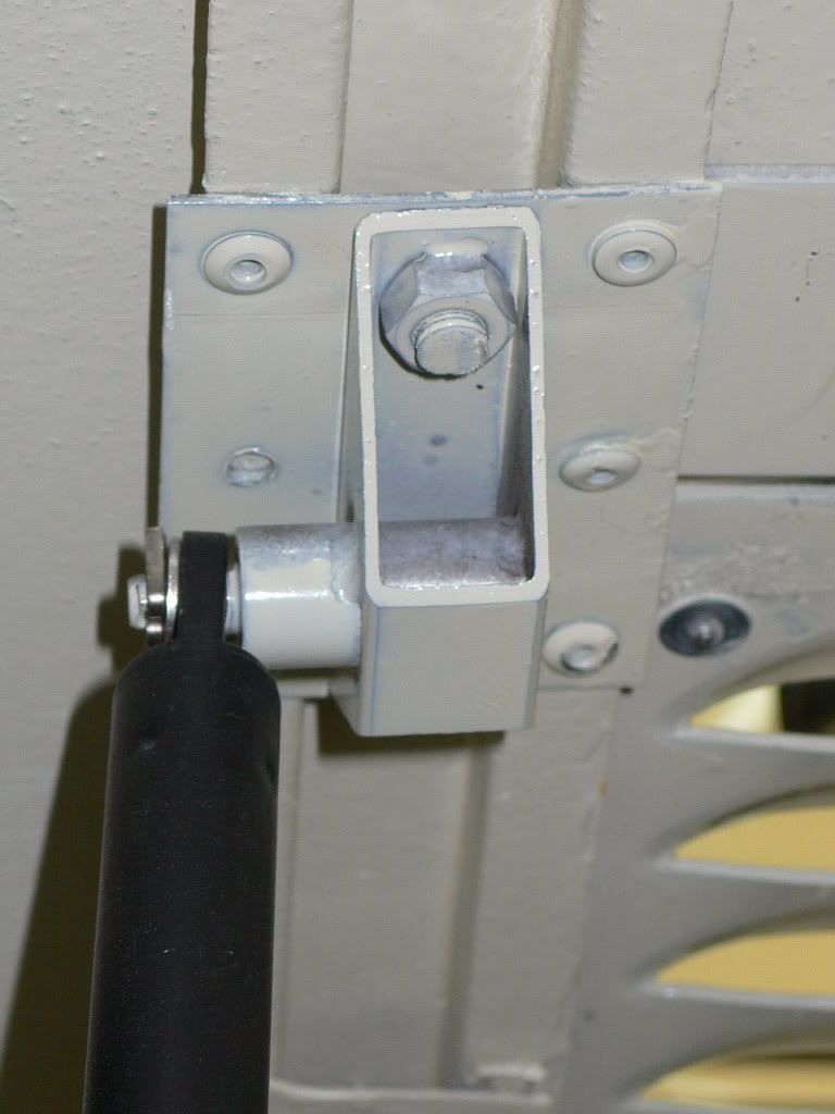

...Bonjour à tous, pour ceux qui comme moi en ont marre des béquilles qui se sortent mal de leur support voici une adaptation facile à réaliser avec deux vérins récupérés à la casse, un bout d'alu, quelques rivets pop et des boulons de 8 :
1) pour la malle arrière :
...et pour le capot avant :
...Elle est pas belle la vie... ;) :)
