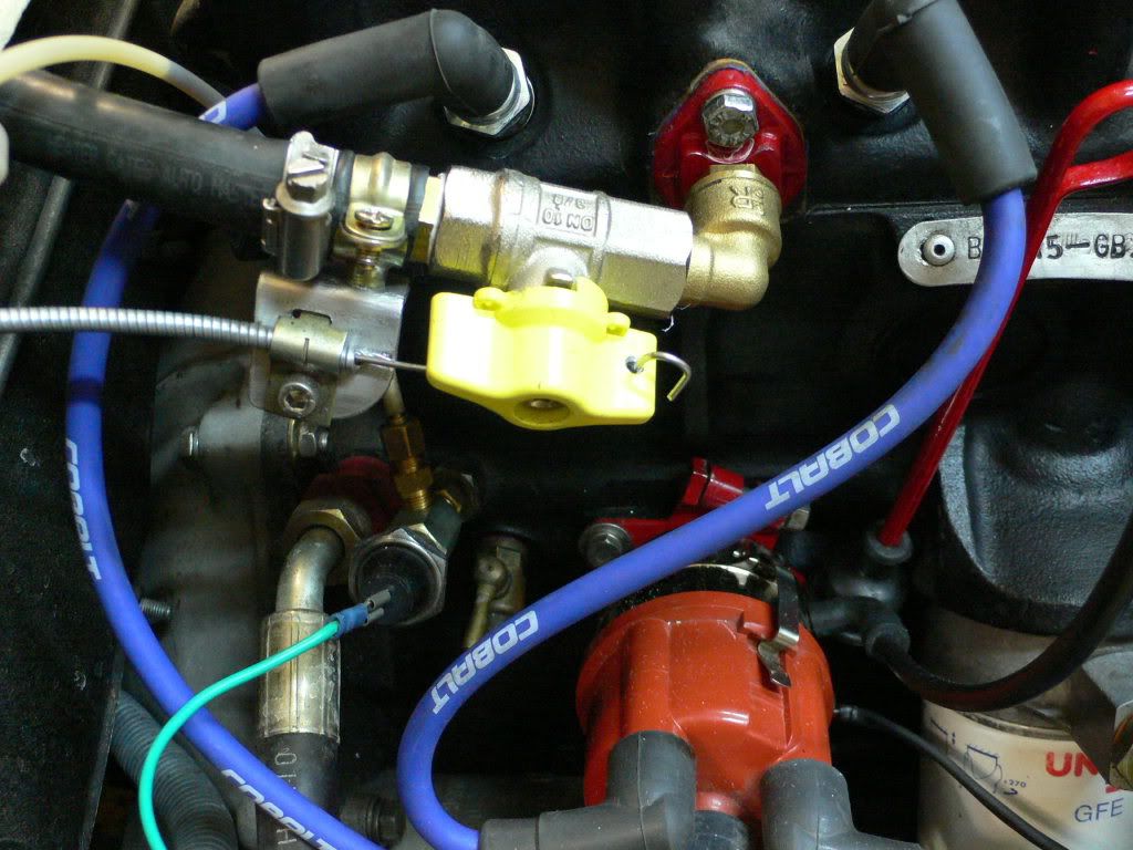

...En tous cas je n'ai pas que de la "gueule " moi... ce matin ent'autre j'ai fabriqué ma P'tite patte pour ouvrir et fermer ma P'tite vanne 1/4 de tour avec le cable d'origine...
OUVERT :
FERME :
Et avec ce genre de vanne, je devrais être tranquille un petit moment......
OUVERT :
FERME :

En tous cas, ils sont bien pratique ces colliers de chauffagiste !

Dis donc, Yves, même si j'ai pas tout compris dans l'utilité de ta vanne (!), ça donne quoi au niveau du tableau de bord ?

Ben ça pardi !... Une commande que l'on a bien en main et que l'on sait doser avec précision.Philippe38 a écrit :Dis donc, Yves, même si j'ai pas tout compris dans l'utilité de ta vanne (!), ça donne quoi au niveau du tableau de bord ?

...Dis moi Philippe...je te mets de belles "images" pour aider à la "compréhension" et je pense qu'il va falloir demander à Arnaud de prévoir dans le "Forum Nouveau" une possibilité de faire des "Articles en Braille"....!!!! Pourtant Christian a été assez "explicite"....et devrait t'aider à comprendre mon choix d'une vanne 1/4 de tour ( dont la fiabilité n'est plus à démontrer, puisqu'avec toutes celles que j'ai installées sur des parties immergées des coques de bateaux et...qui sont toujours à flots, eux... à la place de l'usine à gaz à membrane made in GB et qui ne demande qu'à fuir...) que je commande à partir du bouton situé d'origine sur la bakélite au bas du tableau de bord du chauffage MG...Philippe38 a écrit :Dis donc, Yves, même si j'ai pas tout compris dans l'utilité de ta vanne (!), ça donne quoi au niveau du tableau de bord ?
PS Il est possible que tu doives agrandir la photo qui doit apparaître incomplète ...un clic droit sur la photo et un clic gauche sur "afficher l'image" et elle t'apparaîtra en entier en espérant qu'un détail t'aura "échappé"...

Bon d'accord, Yves, les photos de ta vanne sont très explicites, mais comme je n'ai aucun problème de vanne de chauffage sur la mienne, je ne me suis pas encore penché sur le sujet "chauffage et surchauffes".
Mais ça y est, j'ai compris ton montage
. En tout cas, chapeau pour l'astuce. Ma seule crainte, effectivement, était de voir la photo de la vanne de Nordiste sur ton tableau de bord. Quoique ... elle est d'époque cette vanne !
