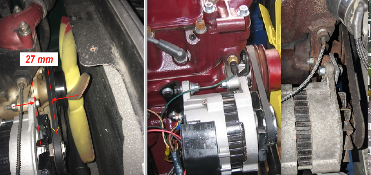

Merci, mais mon montage me plaît pas. La courroie tire sur l'alternateur, il se met de biais. Mon système ne va pas. Et puis c'est pas jolie. Il en faut "juste"un bon.
- Messages : 16446
Re: Restauration complète mgb Sebring
??? Comment est-ce possible ?il se met de biais
C'est sûr le montage n'est pas bon...
On peut monter pas mal d'alternateur d'origine différente, il est toujours possible, avec le système de fixation et le "tendeur" d'origine et éventuellement une ou 2 rondelles, d'aligner les poulies correctement.
Sur un "original", le fond de la gorge de la poulie est à 27 mm de l'avant de la patte de fixation avant.
Ref : https://www.moss-europe.eu/fr-fr/altern ... 16--03--02

Merci beaucoup pour cette précision. Je vais mesurer cet après midi.
La courroie tire sur l'alternateur, cela déforme mes fixations puis l'alternateur pivote vers l'intérieur tout doucement.
- Messages : 614
- Région : France - Picardie
La courroie est-elle à la bonne longueur?
- Messages : 16446
Oui, tes 2 pattes ne sont pas solidaires. Elles ne restent pas parallèles.cela déforme mes fixations
Soit tu réalises une longue patte en U pour remplacer les 2? (attention à l'accès aux serrages)
Soit tu les supprimes...

Oui oui, c'est la bonne longueur. Je virerai mon montage quand j'aurai le bon alternateur.
oscardrome
- Messages : 62
- Enregistré le : 23 juin 2024, 20:33
- année : 1967
Au lieu d'avoir 27mm j'avais 35mm. Donc clairement pas le bon alternateur.
Je viens de commander celui là.
https://www.thelittlecarshop.com/2483-a ... tr-mg.html
Il n'avait plus le 18acr en stock. S'il ne va pas il me le reprenne.

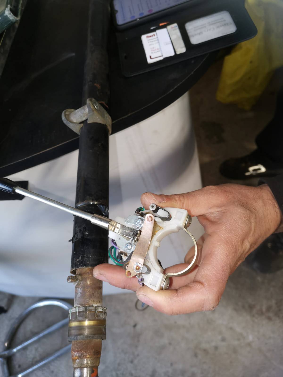

Des petites nouvelles.
J'ai acheté sur lbc une colonne mk1 avec Comodo et stylo de klaxon. J'espère qu'il me manque rien. La patte sera à retordre.
