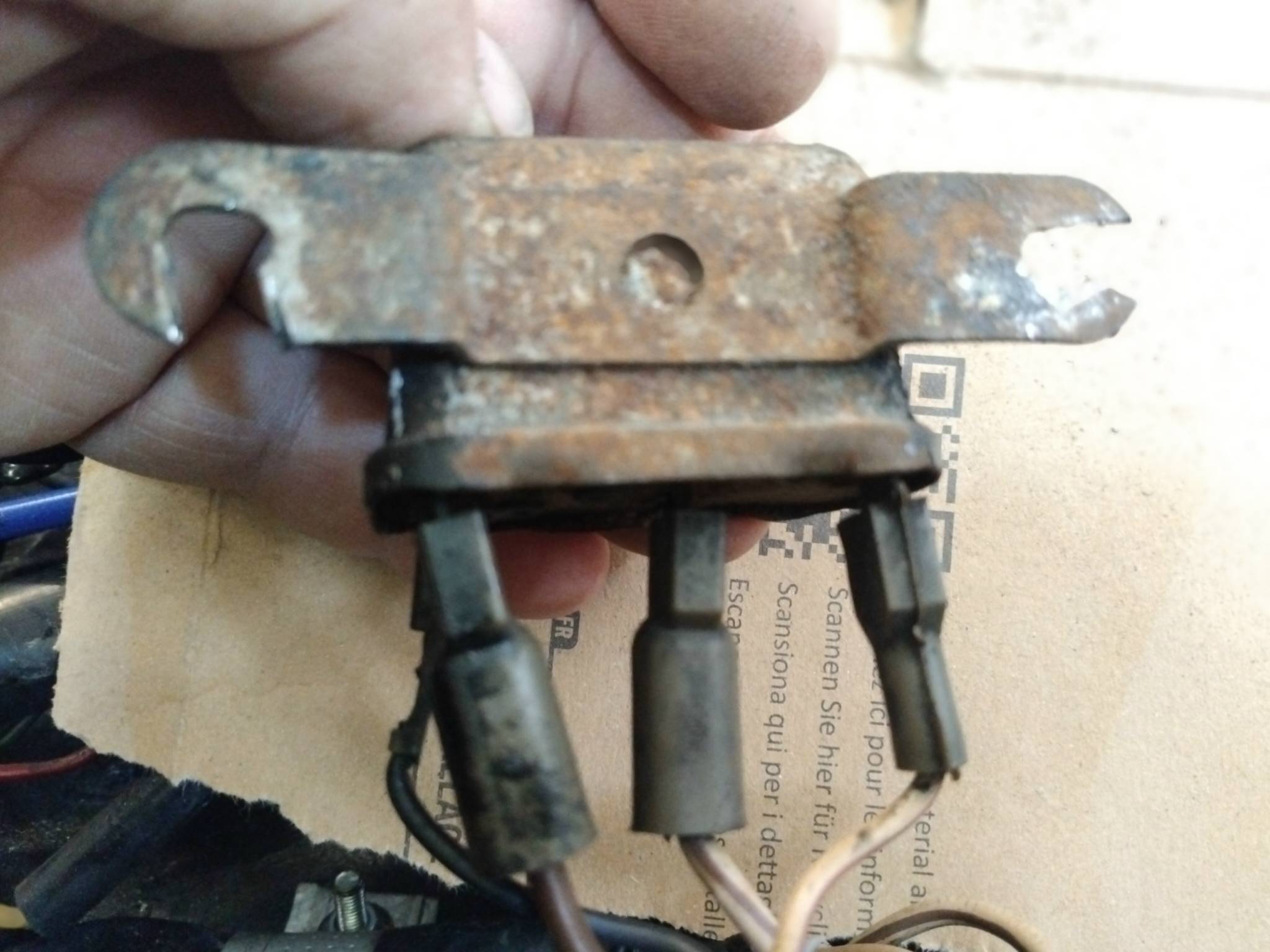

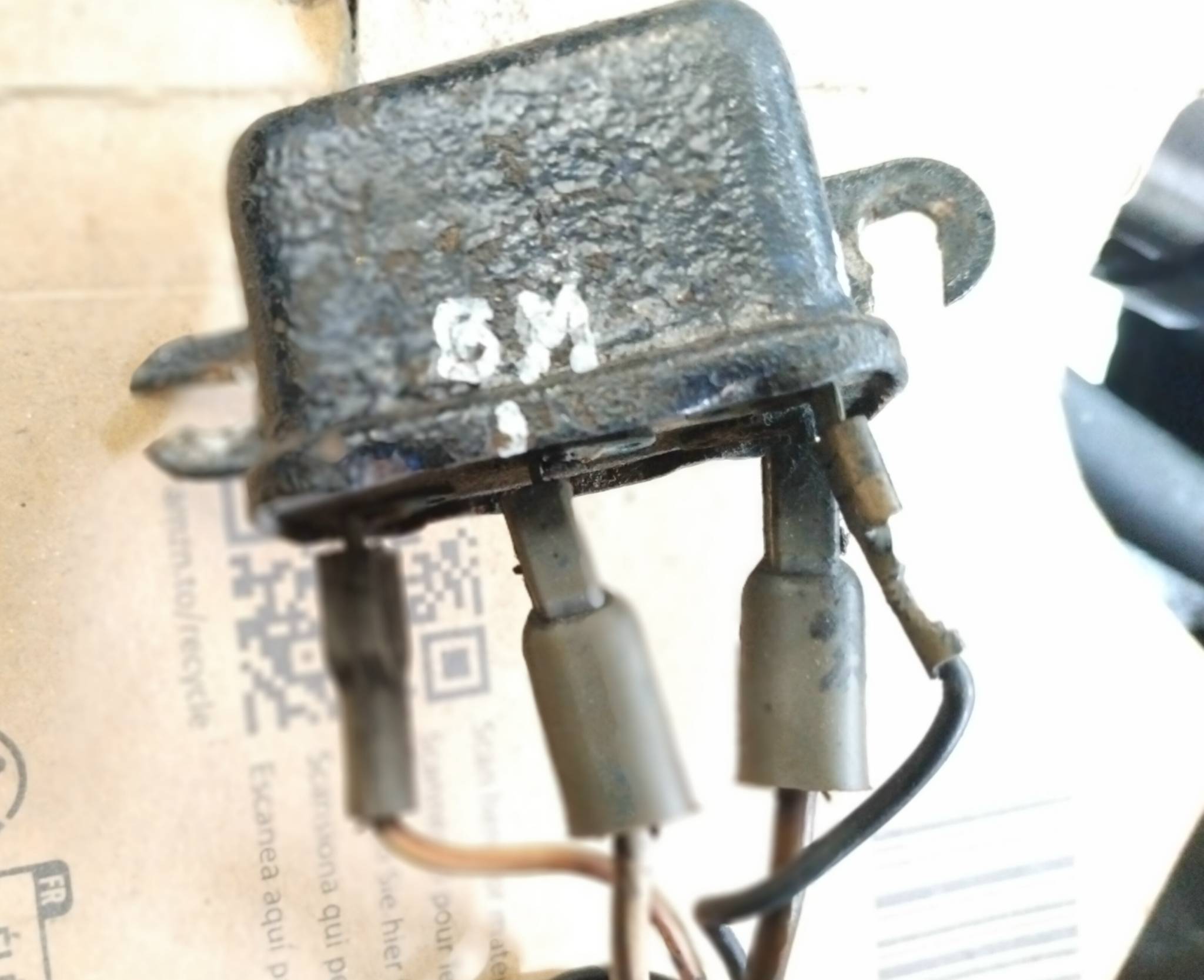

vous pouvez dessertir le capot du relais, voir dans quel état il est à l’intérieur.

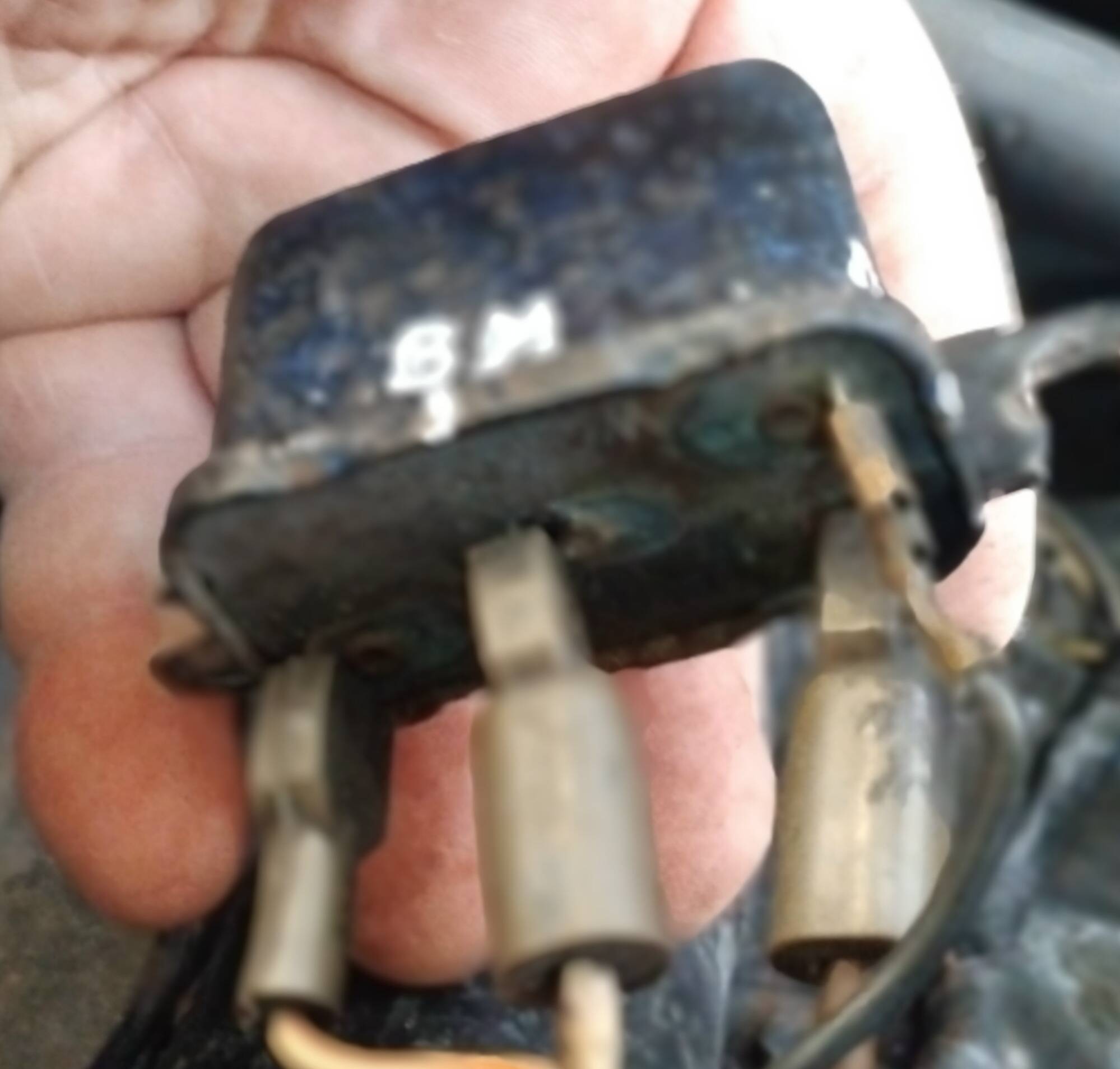

vu l'aspect extérieur, il y a urgence à le mettre au rebut :suspect:
Et si le reste du circuit est à l'avenant, il va falloir reprendre toute la connectique, cosse par cosse si tu veux un peu de sérénité électrique ;)

Mon relai d'overdrive (Qui est quasiment identique à celui là) était en meilleur état mais je l'ai restauré. On peut dessertir l'embase et sortir la platine électrique.
Le contact interne doit être bien oxydé vu l'état extérieur.

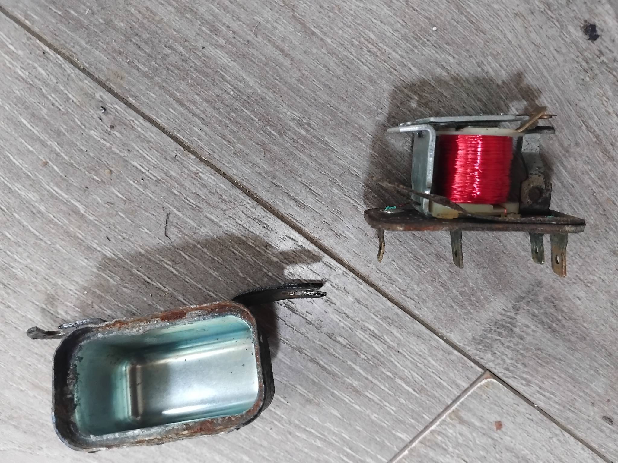

Suite à vos conseils, je l'ai desserti.
Étonnamment l'intérieur est très propre.
J'ai donc nettoyé les contacts.
Essais cette après-midi.

Essai concluant, il fonctionne très bien.

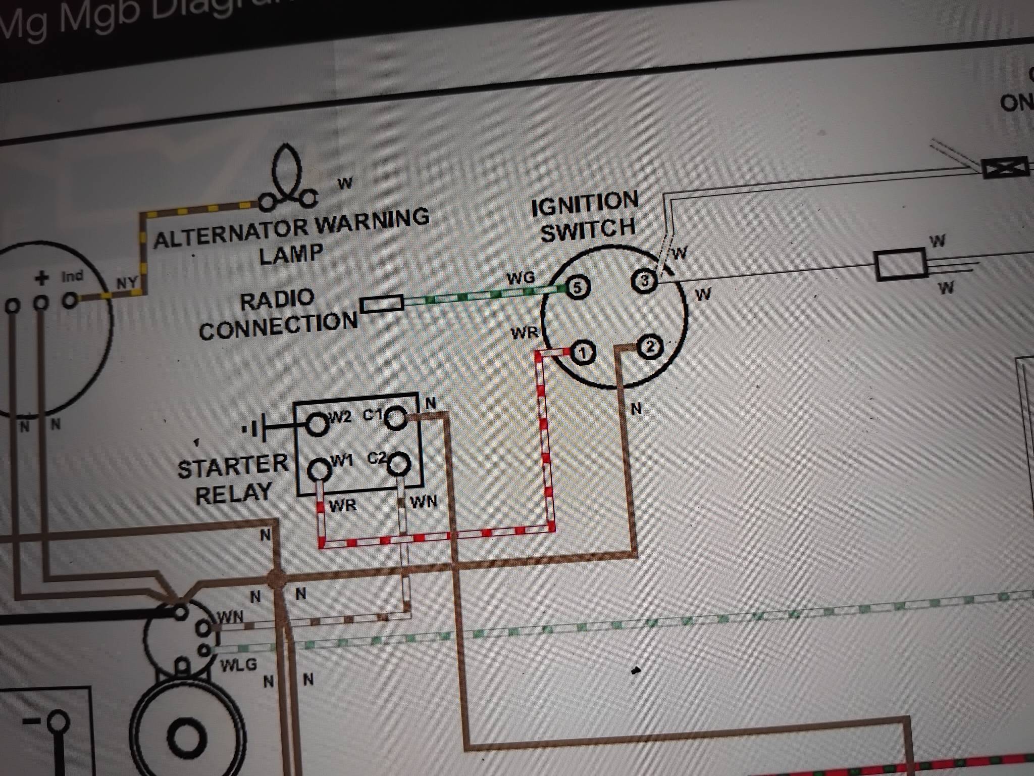

Messages : 15971
Re: Vérification du relais
"le relais fait son boulot"
donc il claque et le circuit se ferme (vérifié ?)
Si c'est le cas, le neiman fonctionne correctement.
Alors soit le courant n'arrive pas sur la patte d'entrée du relais, soit il n'arrive pas sur le solénoide, soit le solénoide est grippé.
Remonter le circuit étape par étape avec un voltmètre.
Parfois un petit coup de manche de tournevis sur le démarreur permet de décoller des charbons fatigués (si le courant arrive bien)
parfois aussi, il n'est pas bon de graisser certaines pièces qui restent collées (vécu sur un solénoide de Mini)

Je regarderai s'il n'y a pas une coupure entre le relais et le solénoïde du démarreur.

Un petit retour à ce sujet :
Une fiche fil marron était bien oxydée et cachée sur la boîte à fusibles.
Et le démarreur fonctionne impeccable .
