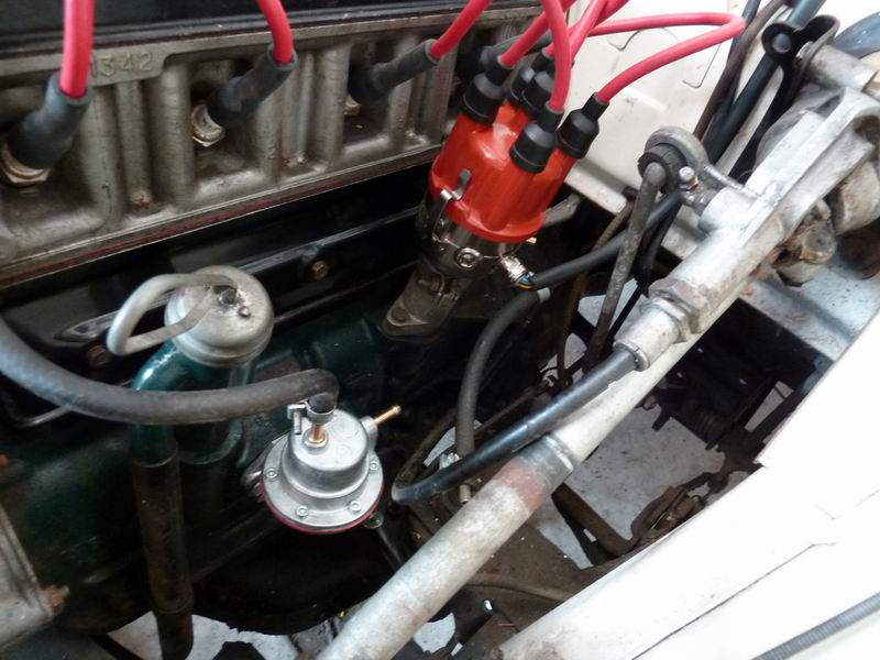

1-3-4-2 non?JMAU a écrit :Edit ...pas mieux
Si comme je le pense, le doigt tourne dans le sens horaire... (facile à vérifier) , où que tu mettes le cylindre 1, devant ou derrière, l'ordre reste 1432...

Heuuu ? sur les schéma, le premier cylindre est à l'arrière et l'ordre est 1342 si l'allumeur tourne sens horaire...JMAU a écrit :Edit ...pas mieux
http://www.retro-meca.com/restaurations ... 030948.JPG

Le cyl. N°1 est celui de l'avant, retirer le cache culbuteur, faire tourner le moteur à la main dans son sens normal de rotation (ou clé sur poulie de vilebrequin) avec bougies retirées. lorsque la soupape d'admission N°1 s'ouvre, continuer de tourner jusqu'a ce qu'elle se referme presque complètement, a ce moment insérer une tige ou tournevis dans le trou de bougie N°1, regarder cette tige tout en continuant de tourner doucement le moteur, arrêter de tourner le moteur lorsque le point mort haut du piston est trouver (la tige dans le trou de bougie est sortie en position maxi)
A ce moment faire un repère sur le volant moteur en face d'un repère fixe du carter (il existe sans doute déja), engager l'allumeur dans son logement en mettant le doigt de l'allumeur (rotor) orienté sur le plot correspondant au fil du cylindre N°1, si le rupteur a été préalablement réglé, le moteur doit démarrer en ayant bien sur retirer la tige, mis les bougies, fermer le cache culbuteur, et recabler les autres fils de bougies dans l'ordre 3,4,2 suivant le sens de rotation du rotor de l'allumeur et serrer modérément l'allumeur.Environ 5mm avant le repère de point mort haut sur le volant faire un autre repère (il existe peut-être déja) pour matérialiser le point d'allumage à 4°, cela permettra de finaliser le réglage de l'avance à l'aide d'un stroboscope ou à la lampe témoin en retouchant la position de l'allumeur.... voili voilou

Il est a l'avant comme sur la photo

Comme on peut le voir sur la photo de Grimoire... c'est marqué dessus...
Culasse Flash ou Rush, en haut de la culasse entre les cylindres 1 et 2...
sa réponse :
Je n'ai pas tout de suite compris le sens de la 2e partie de sa réponse et je suis allé voir...l'ordre d'allumage est 1342 les cylindres sont numerotés sur la culasse coté bougies

sur la même photo, en bas à droite de chaque bougie, y a son numéro de cylindre.
