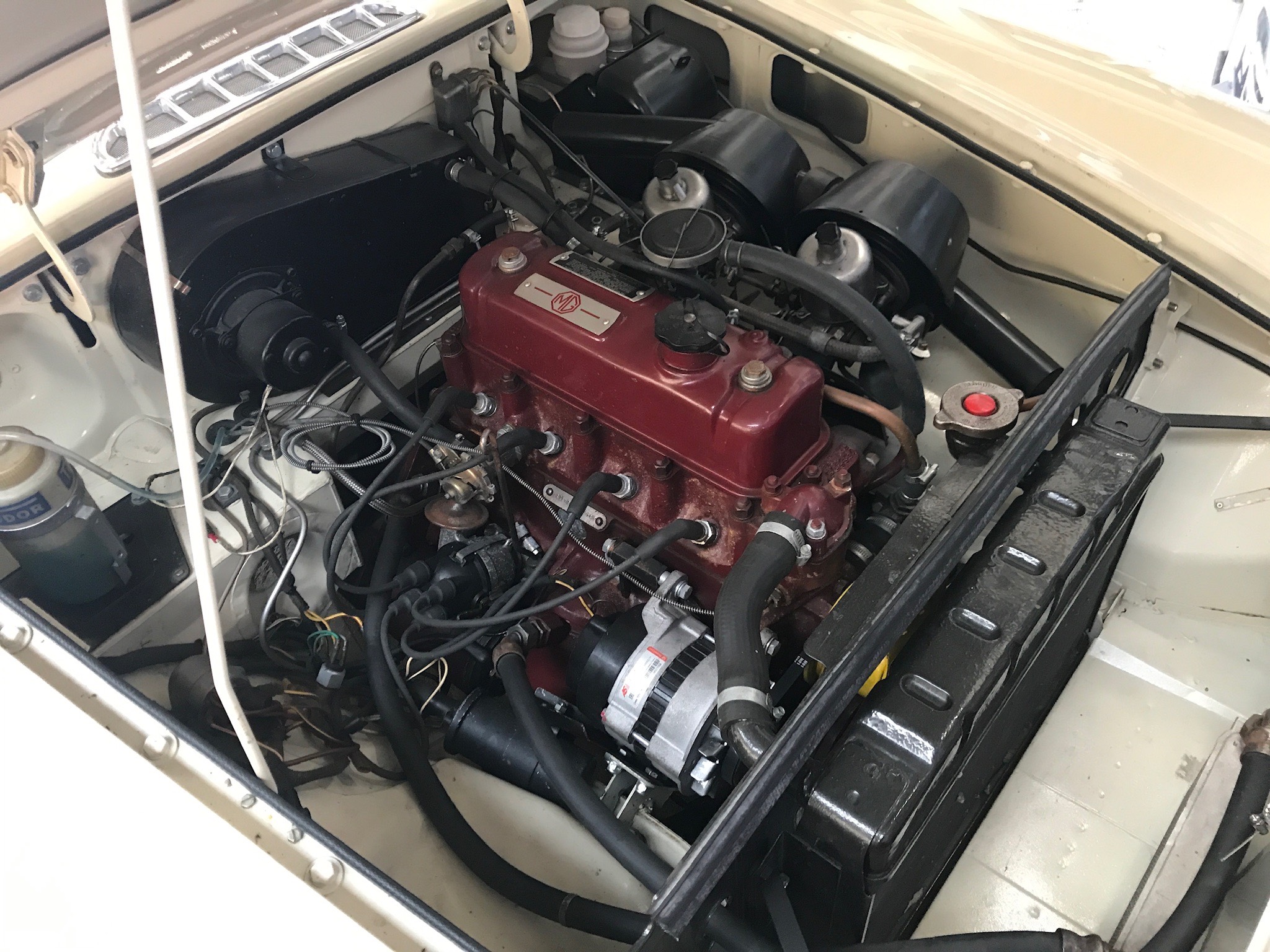

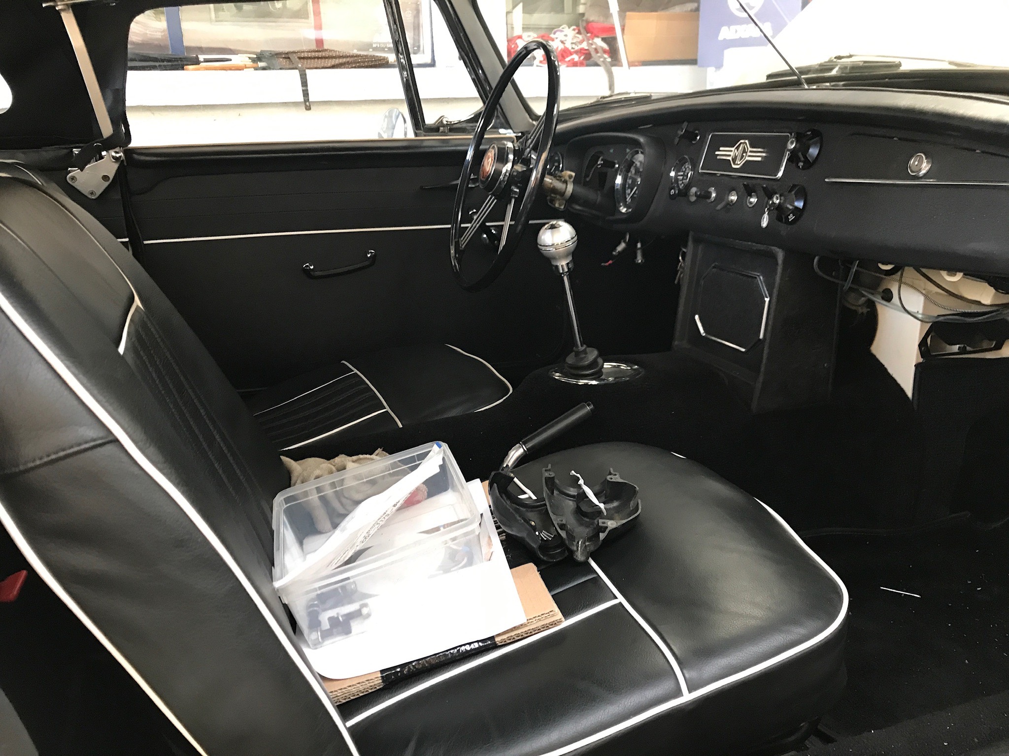

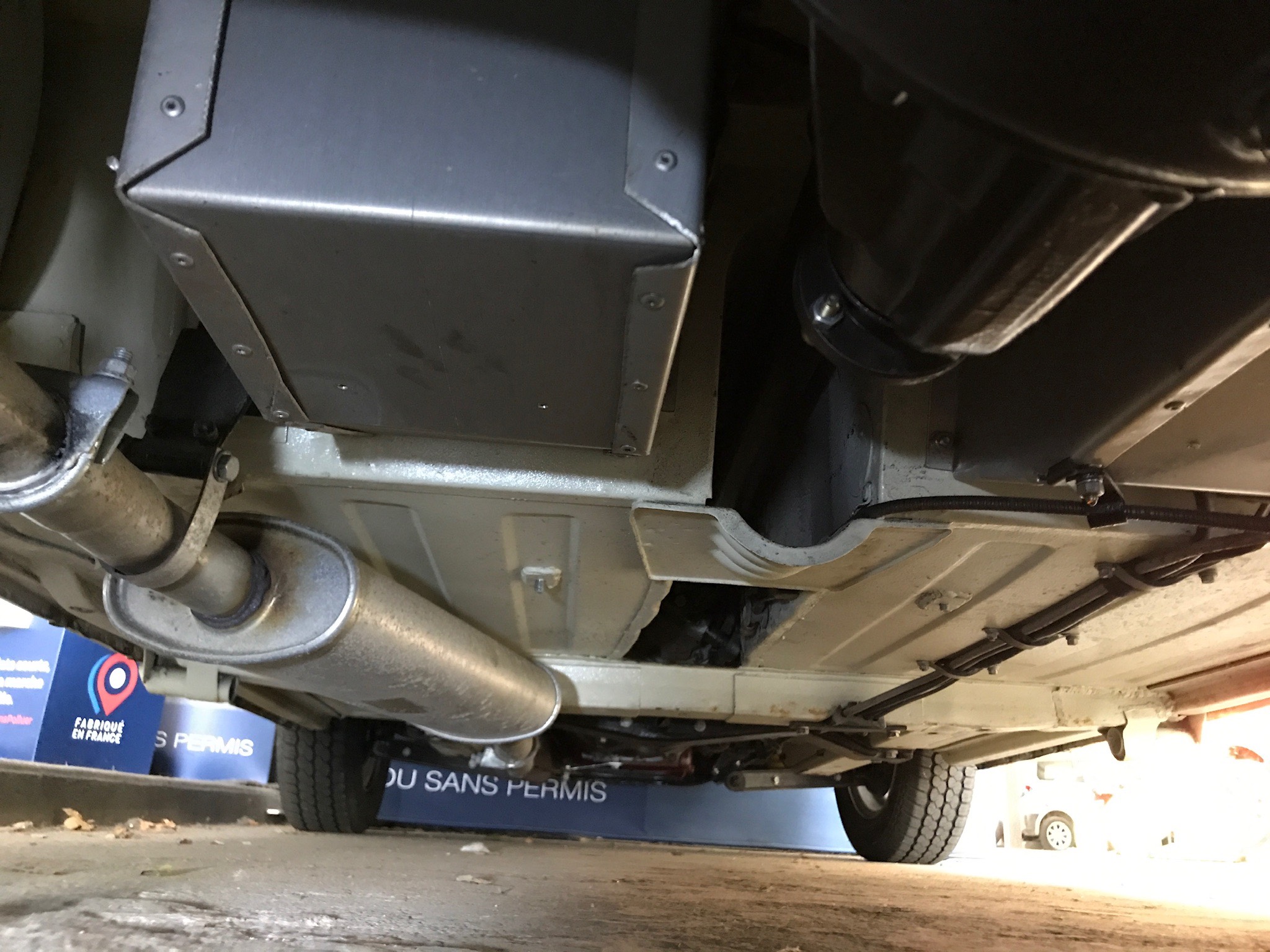

Bonjour, une nouvelle visite ce jour.
Sur une MGB pas encore en vente mais qui va l’être si je ne me positionne pas sous quelques jours ou semaines.
Une mk1 de 1965, couleur old English qui a été rénovée il y a quelques années.
Je suis resté 1 heure 1/2 à l’ausculter de tous les côtés.
Compteur en km.
Très bon état avec O/D,
Je n’ai pas vu trace de corrosion sauf légèrement en surface en dessous des ailes, et encore j’exagère…
La seule chose c’est l’ajustage de certaines pièces de carrosserie qui laissent à désirer et la peinture qui n’est pas exceptionnelle. Quelques défauts.
On va dire qu’elle ne pourrait pas concourir à un concours d’élégance.
Je l’ai visité au garage où elle est car le démarreur va être changé, joint Spie de pont et réparation du compte tour.
Comme je n’ai pas pu la démarrer en raison du démontage de certaines pièces, je vais refaire une autre visite de confirmation, ou non…

...déjà, on voit qu'elle a été restaurée " correctement " ( les dessous sont " parlants "...comme le compartiment moteur ) après, le levier de vitesse, bof et un + le volant d'origine...après, si elle a un dossier de factures de ce qui a été fait pour sa restauration, c'est un + pour l'avenir...

yvre a écrit : 04 mars 2023, 08:58 ...déjà, on voit qu'elle a été restaurée " correctement " ( les dessous sont " parlants "...comme le compartiment moteur ) après, le levier de vitesse, bof et un + le volant d'origine...après, si elle a un dossier de factures de ce qui a été fait pour sa restauration, c'est un + pour l'avenir...
Oui je confirme, le levier de vitesse très “bof”….
Le principal c’est que l’on puisse l’enlever…
Messages : 12393
Re: Projet achat MGB
...Le levier de vitesse associé au volant , c'est en effet le mariage de la carpe et du lapin .
