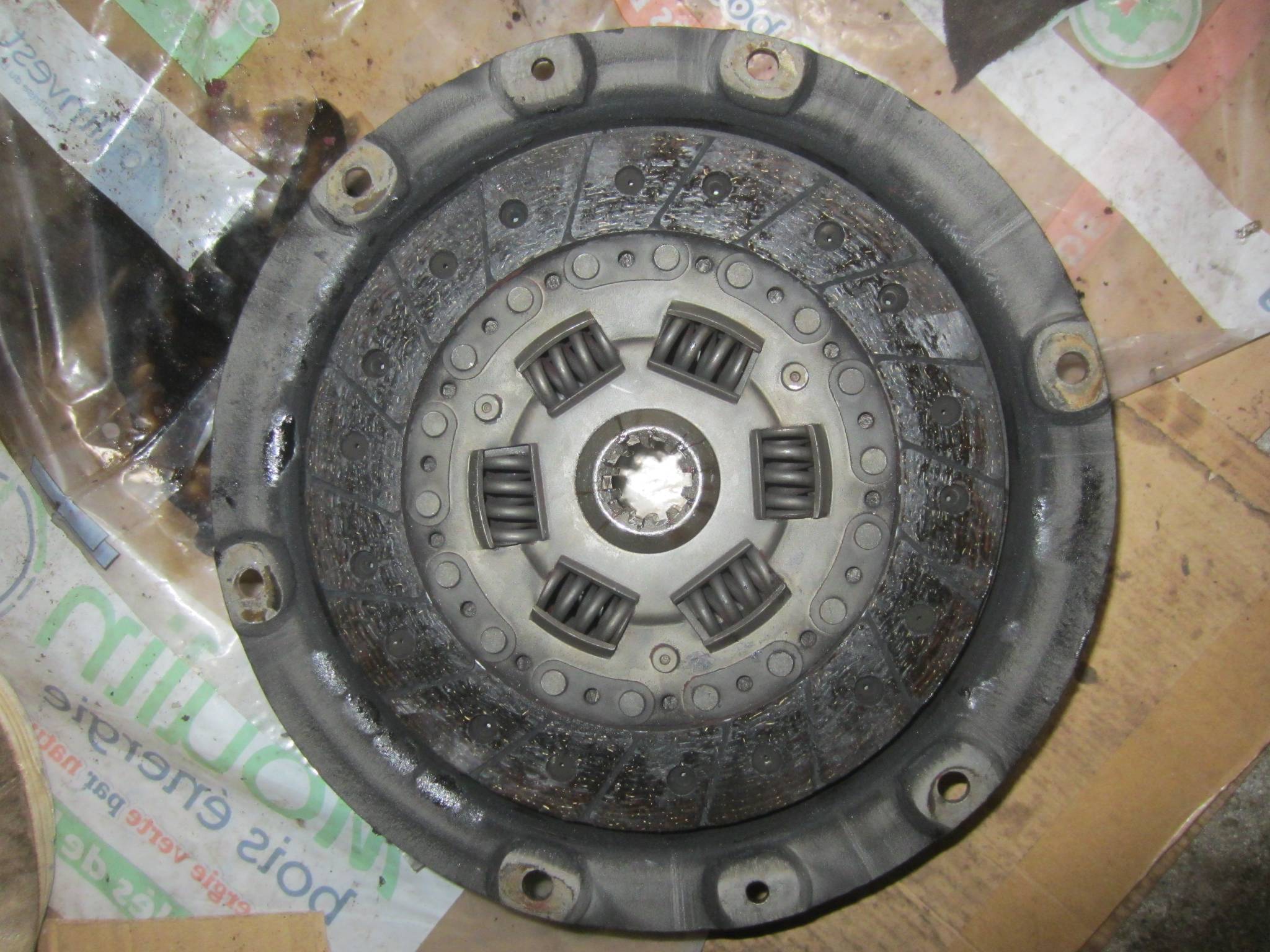

Quel qu'un pourrait il me dire dans qu'el sens se monte le disque d'embrayage sur une td de 53 .
Je pense que celui que je m'apprête a changer etait monte a l'envers .
Merci.

je ne connais pas la TD, mais sur la A et sur la B il est impossible de le monter devant/derrière car les ressorts d'amortissement touchent le volant moteur s'il est inversé.
Il y a parfois selon les modèles une inscription "front" parait-il (jamais vue pour ma part mais rapporté ici)

Comme dans la grande majorité des cas , le disque est monté avec la partie du moyeu cannelé la plus longue vers la boite de vitesses .....ensuite il faudra le centrer au montage avec un centreur ,que vous pouvez réaliser vous meme en prenant une tige du diametre du trou dans le villebrequin , puis en entourant cette tige de papier adhésif sur plusieurs tours jusqu'à obtenir le diametre du moyeu du
disque .....à noter également que vous pouvez meuler ( chamfrein à 45 degrés ) la tige de boite de vitesse pour l'enquiller plus facilement lors du montage de cette dernière sur le moteur .....bon courage ...

Effectivement il est impossible de monter le disque a l'envers . Cela ne résout pas mon problème. En enfonçant la pédale a fond , en faisant fonctionner l'embrayage depuis une fosse avec une rallonge emmancher sur la bielle , ca craque, et les vitesses ne passent pas . Le disque et la butée ,sont quasiment neuf .Problème !!

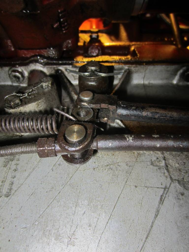

Extrait du manuel La boîte de vitesses XPAG/TD peut être identifiée par l'arbre de
fourchette d'embrayage, qui présente un diamètre de 5/8 in.
(15.9 mm) et la partie n° SA.1906/9, alors que le XPAG/TD/2 a
un embrayage avec un arbre de fourchette ayant un diamètre 3/4
in. (19 mm) et la partie n° SA.1906/10.
A vérifier effectivement ce système de biellettes multiples et nombreuses doit encaisser de sacrés efforts,
et donc usures, élongation, ovalisation, des trous ronds
Il serait bien de mettre des photos. C'est plus explicite.
Au fait, il n'y a pas d'hydraulique sur la TD ni sur la TF
Une photo pour aider

Je pense que mon disque d'embrayage était reste colle avant le démontage .Qu'en pensez vous .

Cactus, oui mais pas facile à distinguer.
Il y a bel et bien eu une amélioration en supprimant le câble par une tringle.
Photo de l'ancien câble
Photo de la tringle (désolé, je n'ai pas plus grand) Ici, c'est encore plus explicite (et avec la modification O'Connor impérative)
Câble (1a) et tringle (1b)
https://www.moss-europe.co.uk/media/pdf ... ctions.pdf
