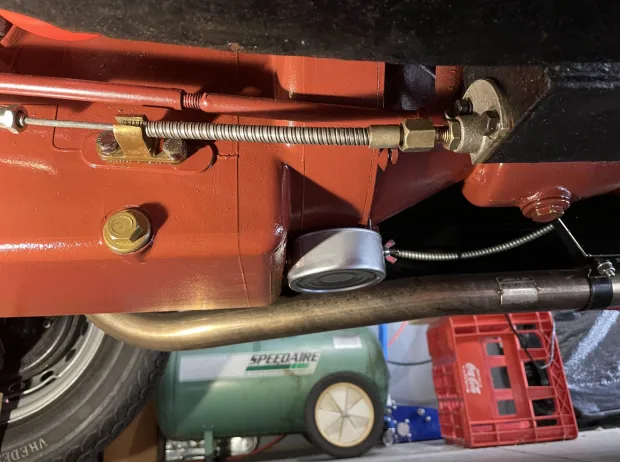

Messages : 5000
Re: sens disque d'embrayage
Cactus, oui mais pas facile à distinguer.
Il y a bel et bien eu une amélioration en supprimant le câble par une tringle.
Photo de l'ancien câble
Ancien câble d'embrayage.png (436.88 Kio) Vu 2827 fois
Photo de la tringle (désolé, je n'ai pas plus grand)
Tiges d'embrayage.JPG (91.76 Kio) Vu 2827 fois
Ici, c'est encore plus explicite (et avec la modification O'Connor impérative)
Câble (1a) et tringle (1b)
https://www.moss-europe.co.uk/media/pdf ... ctions.pdf
