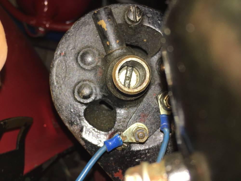

et photo de la-dite prise qui montre un entrainement avec une fente ;
celle-ci n'est pas du tout compatible avec les adaptateurs/reducteurs qui ont un ergot sur le côté ;
manque-t-il une piece sur ma dynamo ?

une pièce
on voit, mal, sur cette photographie que il y a une pièce dans lequel doit d’emboîter l’entraîneur du câble. sur le part list il n’est pas fait mention d’une pièce intermédiaire

mais sur ta photo la "piece" est assez près du bord , sur ma dynamo c'est bien plus au fond ,
comme s'il manquait qq chose , non ?

Il n'y aurait pas le reste de l'ancienne pièce d'entraînement cassé dans la dynamo ?

c’est possible, il y a peut être eu plusieurs montage …

bon , bin non il n'y a eu qu' 1 seul montage de la TA à la TF ; le boitier est différent sur la TA mais l'ergot est le même ;
et oui Gilles , ptêt bien cassé ou modifié ,
bref tripote et mascagne en 70 ans , c'est pas tres étonnant !

Si c'est cassé dans le taraudage, peut-être possible de ressortir le morceau (la partie claire sur la photo ?) avec une "queue de cochon"

la partie claire
la partie claire avec un entraînement tournevis c’est l’axe du rotor de la dynamo, dans une vie précédente la partie de cet axe qui contient l’entraînement d’origine a disparue, elle a été bricolé en entraînement tournevis. il y aurait toujours moyen de bricoler une entretoise avec d’un côté un entraînement tournevis mâle et de l’autre côté un trou avec rainure. ce bricolage risque de tourner de bric et de broc et engendrer des soucis.

il manque vraiment qq chose vu que cette partie plate est à 28mm du bord , quasi à raz du graisseur ;
cré vingt diou , j'etais tout content d'avoir reparé mon compte-tours et vla aut'chose maintnant !

Effectivement, il y a peut-être morceau, la bague fendue centrale (sensé être indémontable ?) qui est partie ?

l’entraînement de la prise du câble fait partie intégrante de l’axe du rotor, comment est ce que ça a pu casser ?
sur la photographie on voit que la pièce ne touche pas l’aluminium.

ça n'est pas cassé , c'est trop net , certainement usiné ...
mais pourquoi ?
mais pourquoi ?

Qu'est-ce que c'est comme dynamo ? Ce qui est sur, c'est que ce n'est pas celle d'origine.
La came que l'on aperçois au fond n'est pas brisée.
Sur l'arbre d'origine, la rainure est sur le coté. Voici celle d'origine LUCAS d’origine 22265B 5 59 C 39PV2 DA41 12V Vous pouvez apercevoir la rainure en haut à gauche. La votre ne lui ressemble pas du tout.

Qu'est-ce qui ne ressemble pas du tout M.Orque ?
meme reference : là je n'arrive pas à lire l'inscription du haut mais ça ressemble bien à un origine :
mais là , miracle ! quand on sort le graisseur on trouve une bague , fixe bien sûr : je suis bon pour passer mon tacho en electronique .
