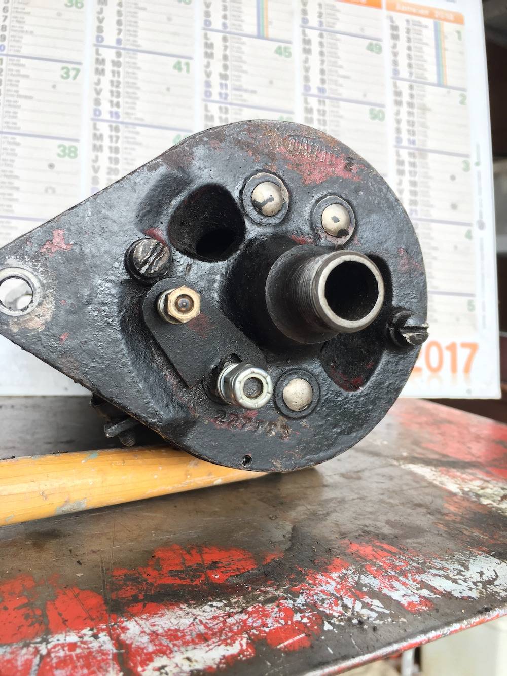

prise tacho sur dynamo
et photo de la-dite prise qui montre un entrainement avec une fente ;
celle-ci n'est pas du tout compatible avec les adaptateurs/reducteurs qui ont un ergot sur le côté ;
manque-t-il une piece sur ma dynamo ?

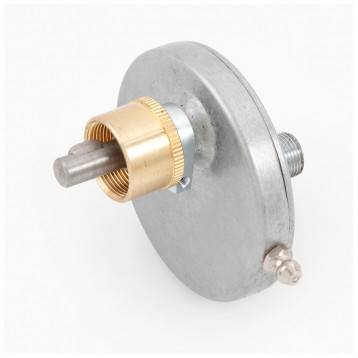

une pièce
on voit, mal, sur cette photographie que il y a une pièce dans lequel doit d’emboîter l’entraîneur du câble. sur le part list il n’est pas fait mention d’une pièce intermédiaire

mais sur ta photo la "piece" est assez près du bord , sur ma dynamo c'est bien plus au fond ,
comme s'il manquait qq chose , non ?

il manque vraiment qq chose vu que cette partie plate est à 28mm du bord , quasi à raz du graisseur ;
cré vingt diou , j'etais tout content d'avoir reparé mon compte-tours et vla aut'chose maintnant !

ça n'est pas cassé , c'est trop net , certainement usiné ...
mais pourquoi ?
mais pourquoi ?

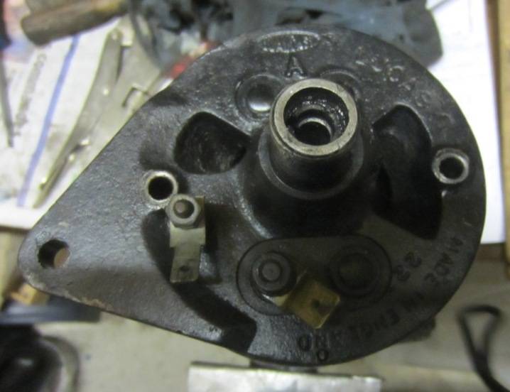

Qu'est-ce que c'est comme dynamo ? Ce qui est sur, c'est que ce n'est pas celle d'origine.
La came que l'on aperçois au fond n'est pas brisée.
Sur l'arbre d'origine, la rainure est sur le coté. Voici celle d'origine LUCAS d’origine 22265B 5 59 C 39PV2 DA41 12V Vous pouvez apercevoir la rainure en haut à gauche. La votre ne lui ressemble pas du tout.

Qu'est-ce qui ne ressemble pas du tout M.Orque ?
meme reference : là je n'arrive pas à lire l'inscription du haut mais ça ressemble bien à un origine :
mais là , miracle ! quand on sort le graisseur on trouve une bague , fixe bien sûr : je suis bon pour passer mon tacho en electronique .
