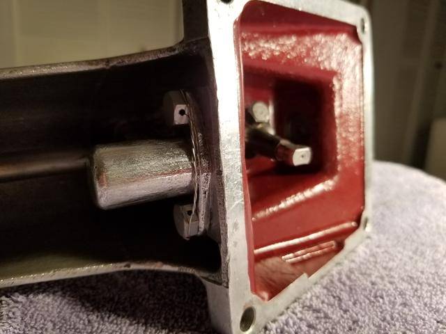

Bonjour , je travaille a la vérification de la boite a vitesse de ma td , et je souhaiterais savoir quelle est l'utilité de la pièce n° 49
dans la vue éclaté de chez moss .
Je verrais bien a l'intérieur un ressort , ou une butée . Enfin quelque chose quoi .Sinon pourquoi cette piece .
Bernard
Bernard

C'est le capuchon du sélecteur n°3 de 3° et 4°
Pas besoin de le modifier, et surtout pas de butée.

Oui je suis d'accord .Mais pourquoi est il la , et a quoi sert il .Orque a écrit : 09 déc. 2023, 11:14 C'est le capuchon du sélecteur n°3 de 3° et 4°
