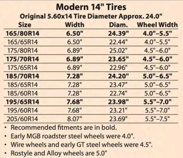

...nonobstant, à moins que cela ait été déjà abordé plus haut, garder au plus près la circonférence du pneu par rapport à l'origine serait adroit......
https://www.tacomaworld.com/tirecalc?ti ... -175-70r14
Album MGhttps://www.tacomaworld.com/tirecalc?ti ... -175-70r14

parlons p(n)eu mais parlons bien
On parle pneus mais il vaut mieux partir de la jante pour faire son choix:
La largeur de la jante détermine la largeur du pneu installable.
Décoder les inscriptions de la jante:
https://www.oponeo.fr/blog/comment-lire ... e-la-jante
Et que dire de ceux la ?
Les avis semblent bons, mas ce ne sont que des avis.
Ils offrent un indice de charge moins élevé ( 84 # 88 ) en série H que sur les pneus std. 165*R14, surement plus confortable que des pneus de camionnettes ?
Et ils existent aussi en flancs blancs pour les amateurs.
