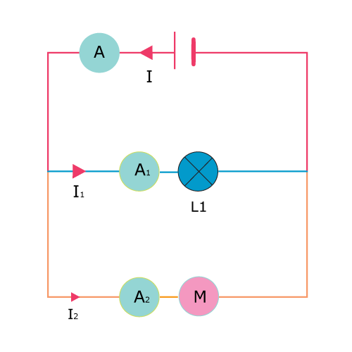

Ben non JMAU. Tu aura juste 2 circuits en parallele, comme ceci: si M est ta bobine, tu auras toujours I2 =12/R avec R resistance bobine, que tu fasse un piquage ou non. En fait, tu as DEJA des piquages, au niveau de ton fusible: pompe a essence, ventilateur habitacle, etc, sauf que ces piquage se font 50cm plus loin, sur les bornes communes au fusible... On peut dire que L1 c'est la pompe a essence par exemple. La batterie , dans ce cas, te donnera I = I1 + I2. Ta pompe ne "pompera pas" de l'intensité que ta bobine utilise. C'est ta batterie qui debitera plus. Si tu as uniquement la bobine sur la batterie, elle te fournira uniquement I2. Bien sur, si tu depasse la capacité de la batterie, elle ne pourra plus fournir assez.JMAU a écrit : 19 août 2025, 10:51Pas réveillé...tu as écris trop vite
Mais piquer du 12 v sur le + bobine de la bobine provoque l'arrêt du moteur ?
Tu as un circuit "prises electriques" chez toi, branché sur un fusible qui alimentent plusieurs prises. Si ton micro ondes est allumé, et que tu branche un aspirateur, ton micro ondes continuera à tourner, meme s'ils sont sur le meme disjoncteur. On est en parallele. Et chaque élement resistif aura tout le courant necessaire pour fonctionner, ni plus ni moins. Car U=RI. Cependant, pour cetains elements, comme par exemple des volets electriques, qui possedent des condensateurs de puissance, tu ne pourra pas les mettre directement en parallele, il faut une carte de gestion, car tu as des retours de courants / surintensités qui vont cramer le moteur de l'autre volet roulant. Uniquement parce que les volets electriques ne sont pas, SCIEMMENT, équipés de dispositifs de protection individuelle. C'est juste pour que les gens achetent la carte de gestion à 2 ou 300E...Dans le cas d'une voiture, il n'y a aucun soucis de ce type.

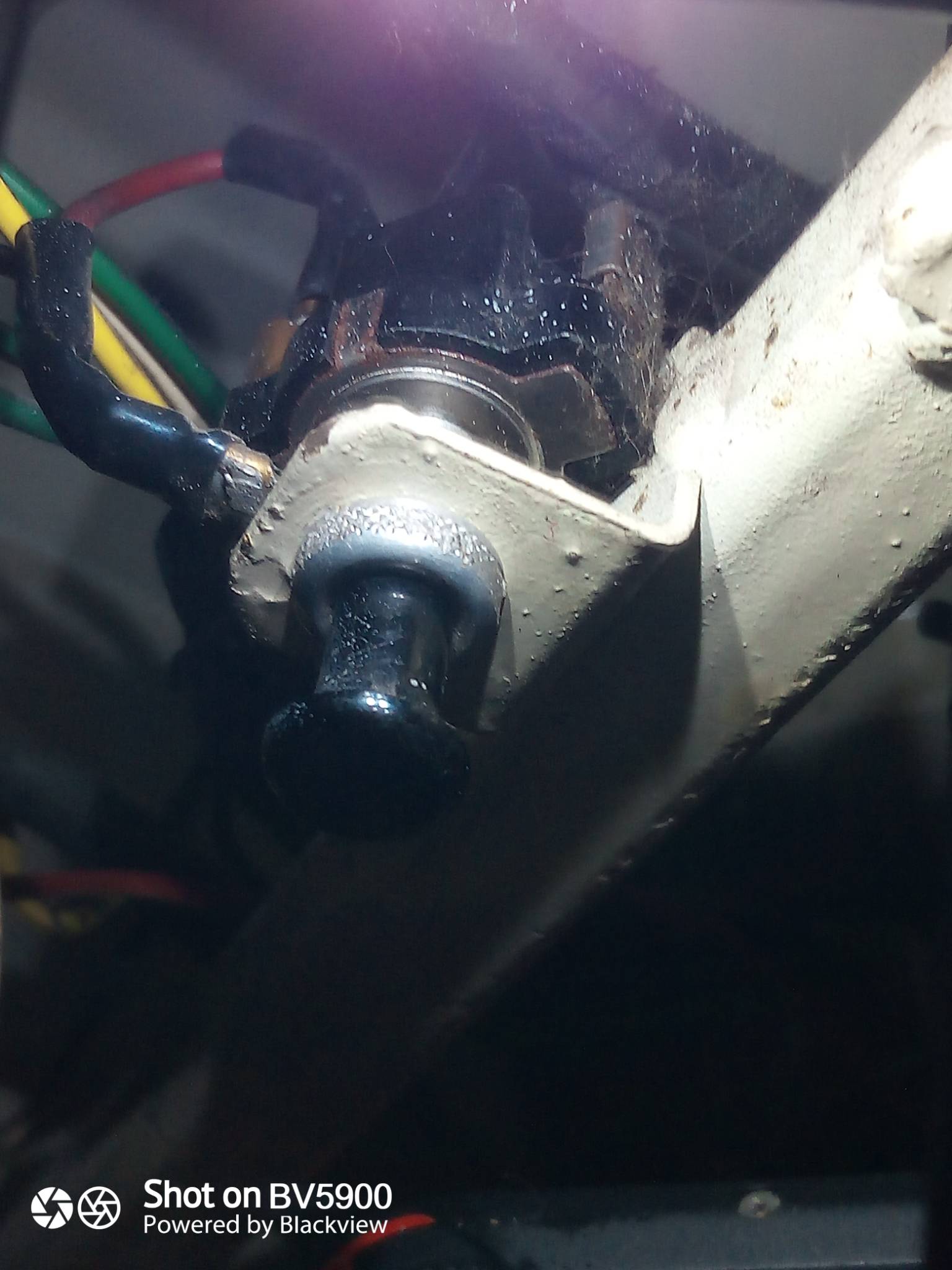

Bon, j'ai trouvé ou allait ce fil... sur mon ANTI-VOL .Et oui, j'ai un antidémarrage sur ma MG de 63, je ne sais si c'est d'origine, je pense que non. C'est ce bouton, sous le tableau de bord: Le bouton peut être tiré ou remonté. Un fil relie le -12V de la bobine à ce coupe circuit. En tirant le bouton, on court-circuite la sortie de la bobine vers la masse, donc plus 12V sur le distributeur. (le 12V étant conecté au distibuteur en fil a fil).Me suis toujours demandé à quoi servait ce truc.
