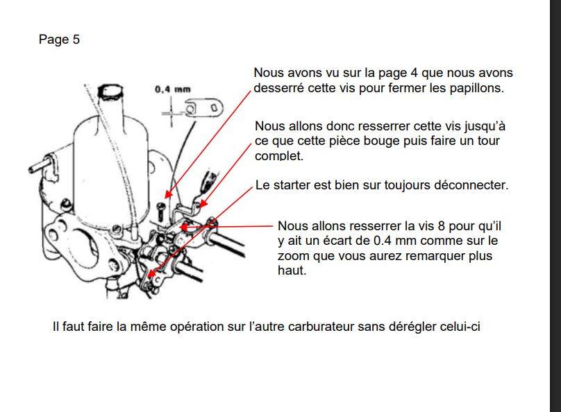

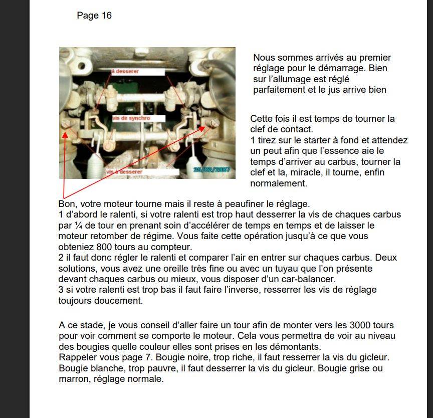

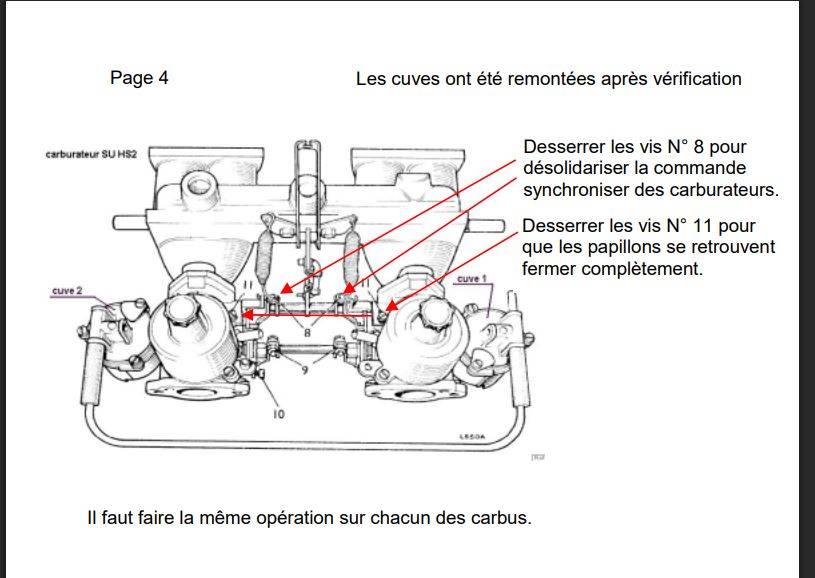

Oui pardon les papillons (j'arrive pas à croire que j'ai relu mon message sans que ca me choque hehe), concernant le réglage que j'ai effectué, je l'ai lu sur le lien que je mets en pièce jointe.

Il ne s'agit pas du réglage de la syncro de carbu mais du ralenti, et je sais qu'il n'affecte en rien le fonctionnement de la richesse, mais comme je l'ai dit dans mon premier message. Lorsque je modifie la richesse pour que les bougies soient de la bonne couleur, cela ne solutionne pas le problème.
Concernant les pistons et les carbu de manière générale, les carbu ont étaient reconditionnés par des professionnels (nettoyage, changement des pièces d'usure, graissage, réglages, test d'étanchéité et de pression). Donc je ne pense pas que cela vienne des carbu en eux mêmes.
