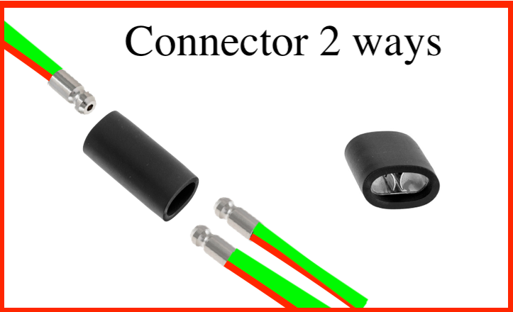

Re: Problème clignotant.
Un connecteur 2 voies avec une entrée, 2 sorties ... Baie moteur/ arrière droit ou sous tableau de bord à droite.

- Messages : 15979
sur un connecteur 2 voies, il peut y avoir contact sur une des 2 sorties et pas sur l'autre. C'est même un souci assez fréquent
