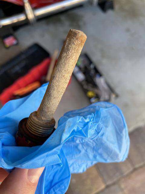

Attention, il y a aussi un filtre dans le réservoir.
Filtre réservoir I.jpeg (10.27 Kio) Vu 369 fois
Voici son état lorsqu'il est bouché par les saletés et souvent à cause de l'essence des stations services.
Filtre réservoir I.jpg (32.43 Kio) Vu 369 fois

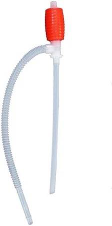

pour siphonner sans se laver les dents à l'essence :
ça vaut 2 ou 3 € et ça existe aussi à piles

Voilà c'est réparé...
Quand j'ai enlevé la durite qui sort du réservoir au cul du filtre (finalement en 8 mm) l'essence ne coulait pas.
J'ai soufflé dans le tuyau et là miracle j'ai eu droit à ma douche au super 98 ;-)
J'ai donc tout remonté et hop c'est reparti.
C'est forcément du provisoire et ça recommencera tant que je n'ai pas changé le filtre qui est dans le réservoir que Orque à mis en photo plus haut.
Donc dès que je le reçoit, rebelotte et après je serais tranquille.

Orque si tu peux me fournir la référence du filtre du réservoir et me dire ou le trouver, je prends ;-)
Messages : 4926
Re: filtre a essence diametre conduit
NTG A404B
Moss 376-665
Brown & Gammons 99612
