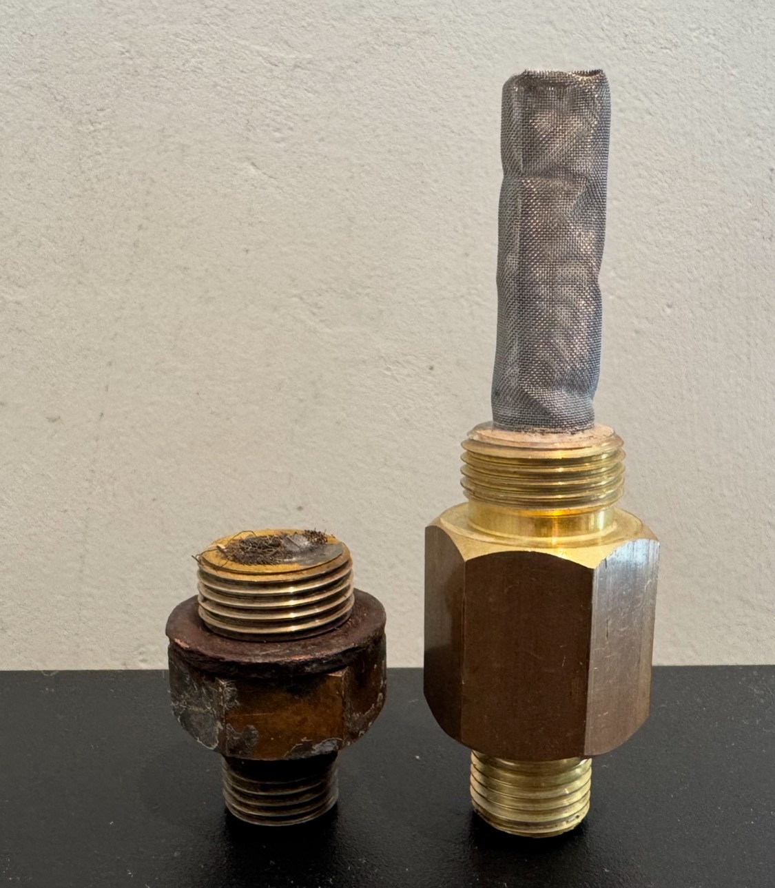

Messages : 4998
Re: filtre a essence diametre conduit
Eric,
Attention, il y a aussi un filtre dans le réservoir.
Filtre réservoir I.jpeg (10.27 Kio) Vu 1753 fois
Voici son état lorsqu'il est bouché par les saletés et souvent à cause de l'essence des stations services.
Filtre réservoir I.jpg (32.43 Kio) Vu 1753 fois

Acheter une pièce à 50 balles parce que le consommable à 3 balles dont elle est le support est indisponible seul me semble déraisonnable quelque soit le prix de la voiture.
Capture d’écran 2025-10-27 à 05.13.31.png (84.49 Kio) Vu 1780 fois
Se dépêcher ...
low stock
(ne sera bientôt plus disponible qu'avec le réservoir) :party: .
Après une nuit dans un verre de vinaigre blanc, le support et son filtre seraient comme neufs... déjà en place depuis 2 jours et j'aurais roulé ce WE.
( à condition que le réservoir soit propre...).

l'ancienne pièce est vraiment pourrie
Une pièce en laiton ?
Tu l'as sortie avec une masse ?
Je ne suis pas à 50 balles près ;-)
