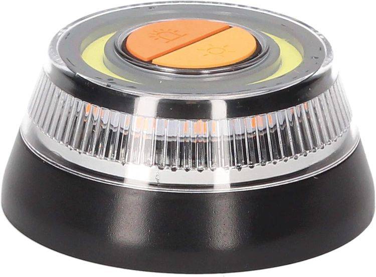

Finalement je crois que je ne vais pas m'embêter et simplement garder une balise comme celle-ci dans ma boîte à gant.

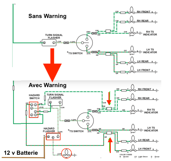

Bonjour, l'installation n'est pas forcément une usine à gaz, mais c'est quand même plus compliqué qu'un simple interrupteur.
Si ça peut aider :
https://www2.mgcontact.eu/phpBB2/viewtopic.php?p=503320
Si ça peut aider :

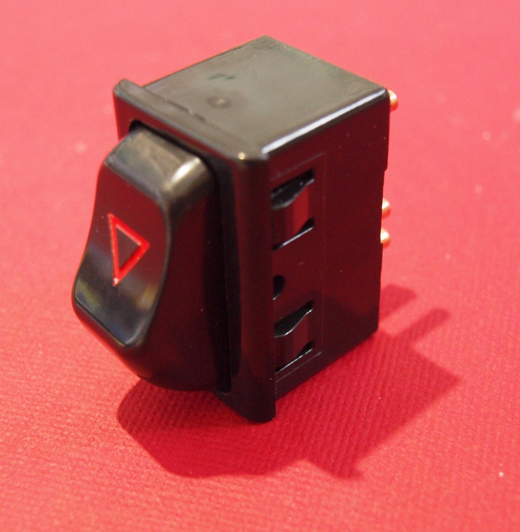

Sur ma MGB GT de 1974 j’avais ce type d’interrupteur pour les feux de détresse. Si j’arrive à un trouver un je me lancerai peut-être dans la conversion.

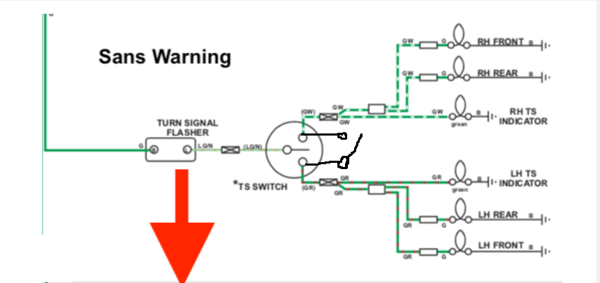

Avec un simple interrupteur qui shunte voie droite et voie gauche, ça ferait pas un très beau warning ?

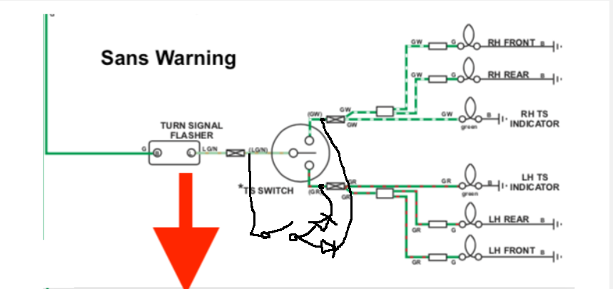

ou encore mieux pour ne pas avoir à mettre le cligno en plus de l'inter, avec 2 diodes :

avec quatre ampoules la centrale, prévue pour deux, risques de s’affoler. la centrale warning doit être calibré pour quatre ampoules. peut être …

Re: Conversion feux de détresse
peut être …
Sûr !
- le rythme d'extinction du clignotement va singulièrement augmenter et l'éclat va raccourcir . Si ça clignote...
- l'intensité va doubler, la puissance x 4...
Mais ce n'est pas une bonne idée... le warning n'est pas uniquement utilisé quand on est mal garé... mais après un accrochage, un accident ... avec des ampoules en moins ? contact coupé ? voir PS2.
j'éviterais...
Mais c'est facile à tester avec un fil et 2 pinces crocodile... Un volontaire ?
PS 1 : sauf à mettre des LED bien calibrées ? pour les 2 fonctions ...?
PS2 :
- le flasher du clignotant a un contact normalement fermé (passant) : l'intensité (le rythme) , dépend du nombre d'ampoules.
- le flasher du warning a un contact normalement ouvert (non passant) et sa lamelle est équipée d'une résistance chauffante alimentée par un courant indépendant du nombre d'ampoules (et clé de countact retirée). Après accident, il se peut que des ampoules soient HS...
https://www.mgb-stuff.org.uk/flashers.htm#sfb115
ça va clignoter deux fois plus lentement ? la belle affaire. Il est aussi possible que ça ne clignote plus du tout en effet
Une centrale électronique serait bienvenue sans doute ?
Je me souviens de quelqu'un ici qui avait bricolé son inter de clignos sur une MGA pour qu'il reste calé au milieu et ainsi faire warning. je ne me souviens plus qui c'était, ça remonté à lulure...
Après, comme Saby je me passe très bien de warning depuis 18 ans sur la A, je vais continuer
