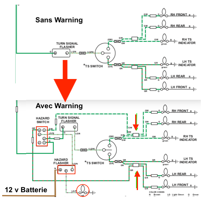

Je n'ai pas de feux de détresse sur ma MGB GT de 1972, et j'aimerais en installer. Je compte utiliser pour ça l'interrupteur du feu de brouillard qui ne sert plus car celui-ci a été démonté.
Quelles sont les options pour effectuer une telle conversion ?

je possède également une mgb gt de 1972, j’en suis le propriétaire depuis une quarantaine d’années, je dois dire que il ne m’est jamais venu à l’idée de lui faire ça. :-)
il semble que il faille utiliser un interrupteur «spécial». le bricolage sur un faisceau électrique d’origine réclame beaucoup de circonspection, il peut brûler facilement …
https://www.mgb-stuff.org.uk/s_hazard.htm

Bonsoir,
J'avais fait la modification me permettant de lancer les warnings à partir d'un simple interrupteur à tirette.
C'est une usine à gaz qui demande deux relais au minimum. Dans mon cas, la centrale clignotante warning n'avait que deux contacts au lieu de trois. J'ai donc dû rajouter un relais supplémentaire pour allumer le voyant rouge sur le tableau de bord.
Je tacherai de retrouver les photos du montage qui, de mémoire, prenait beaucoup de place.

Bonjour, l'installation n'est pas forcément une usine à gaz, mais c'est quand même plus compliqué qu'un simple interrupteur.
Si ça peut aider :
https://www2.mgcontact.eu/phpBB2/viewtopic.php?p=503320

Je trouve que la modification n'est pas si compliquée : il suffit de trouver les 2 bons connecteurs "bullet" pour alimenter les feux.

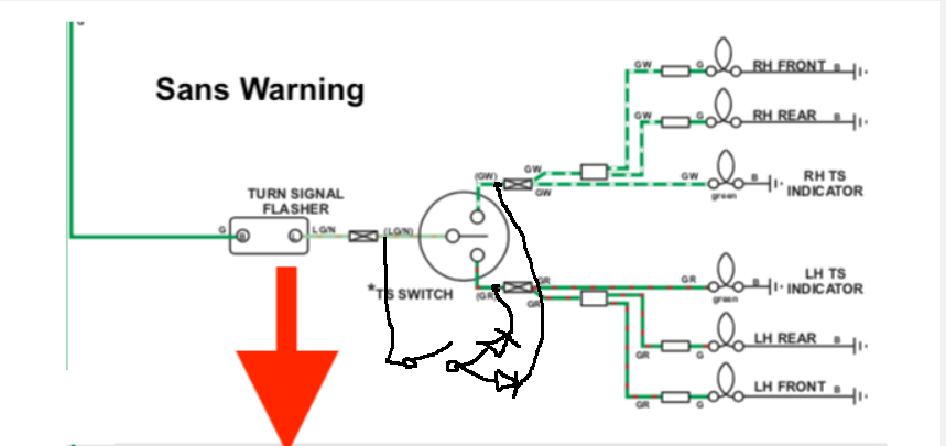

Avec un simple interrupteur qui shunte voie droite et voie gauche, ça ferait pas un très beau warning ?
Messages : 15993
Re: Conversion feux de détresse
ou encore mieux pour ne pas avoir à mettre le cligno en plus de l'inter, avec 2 diodes :

avec quatre ampoules la centrale, prévue pour deux, risques de s’affoler. la centrale warning doit être calibré pour quatre ampoules. peut être …

ça va clignoter deux fois plus lentement ? la belle affaire. Il est aussi possible que ça ne clignote plus du tout en effet
Une centrale électronique serait bienvenue sans doute ?
Je me souviens de quelqu'un ici qui avait bricolé son inter de clignos sur une MGA pour qu'il reste calé au milieu et ainsi faire warning. je ne me souviens plus qui c'était, ça remonté à lulure...
Après, comme Saby je me passe très bien de warning depuis 18 ans sur la A, je vais continuer :)
