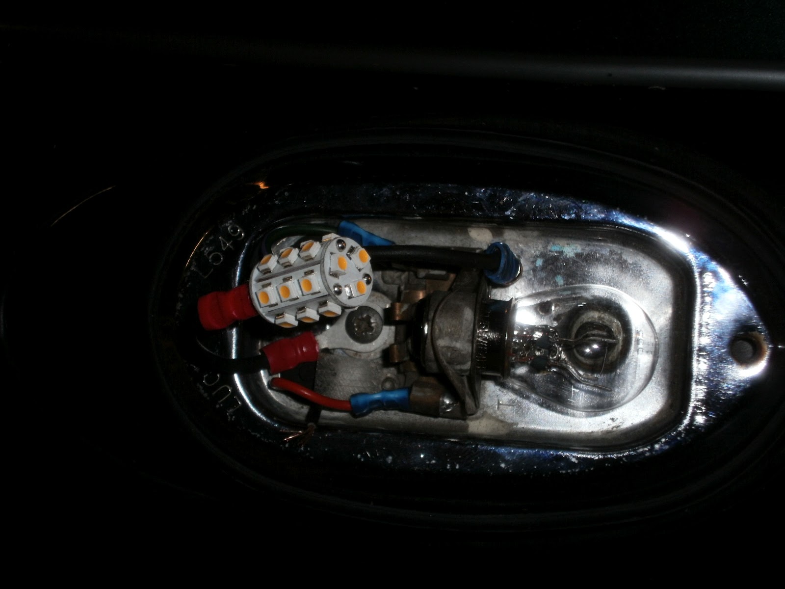

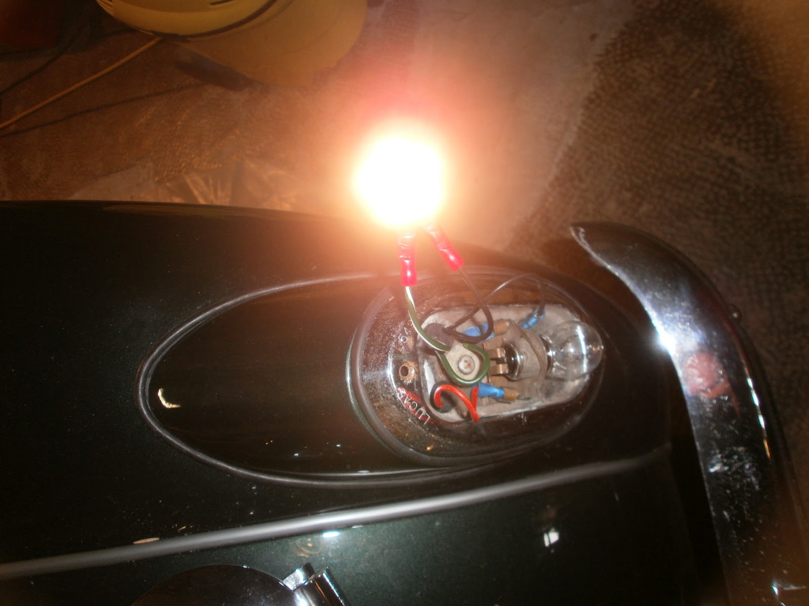

Je l'avais fait, en mettant une seconde ampoule à LED en parallèle de l'autre (avec 2 fils soudés pour respecter la polarisation des LED, vu que je suis en positif à la masse) mais le résultat n'était pas extraordinaire (tout fonctionnait bien sans changer la centrale clignotante). Moi je voudrais un truc qui se voit bien surtout en plein soleil, la nuit l'éclairage d'origine suffit ...

Ce kit me semble horriblement cher, j'ai personelement converti mon faisceau électrique d'une version 1500 vers 1600. la différence majeure étant une ampoule de moins sur le 1600. J'ai donc rajouté des plaques led pour les stops. Ca lume bien plus fort que les ampoules d'origine et ca m'a personelement couté moins de 10 € ...
en fouillant sur mon blog il y a quelques photos ...

J'ai exactement le même montage que toi, Baldwin, sur mon feu arrière avec une LED en parallèle avec une l'ampoule à filament, sans changer la plaque (ce que j'ai noté plus haut). Ça éclaire effectivement un peu plus, mais je trouve que c'est largement insuffisant en plein été soleil arrière ... La photo que tu nous montres est de nuit et là, effectivement c'est mieux

Bonjour Coucou,
en voici une de jour ...
http://4.bp.blogspot.com/--2JGGlo1vFI/T ... 090165.JPG
forcément sous exposée vu l'intensité du Led ....
