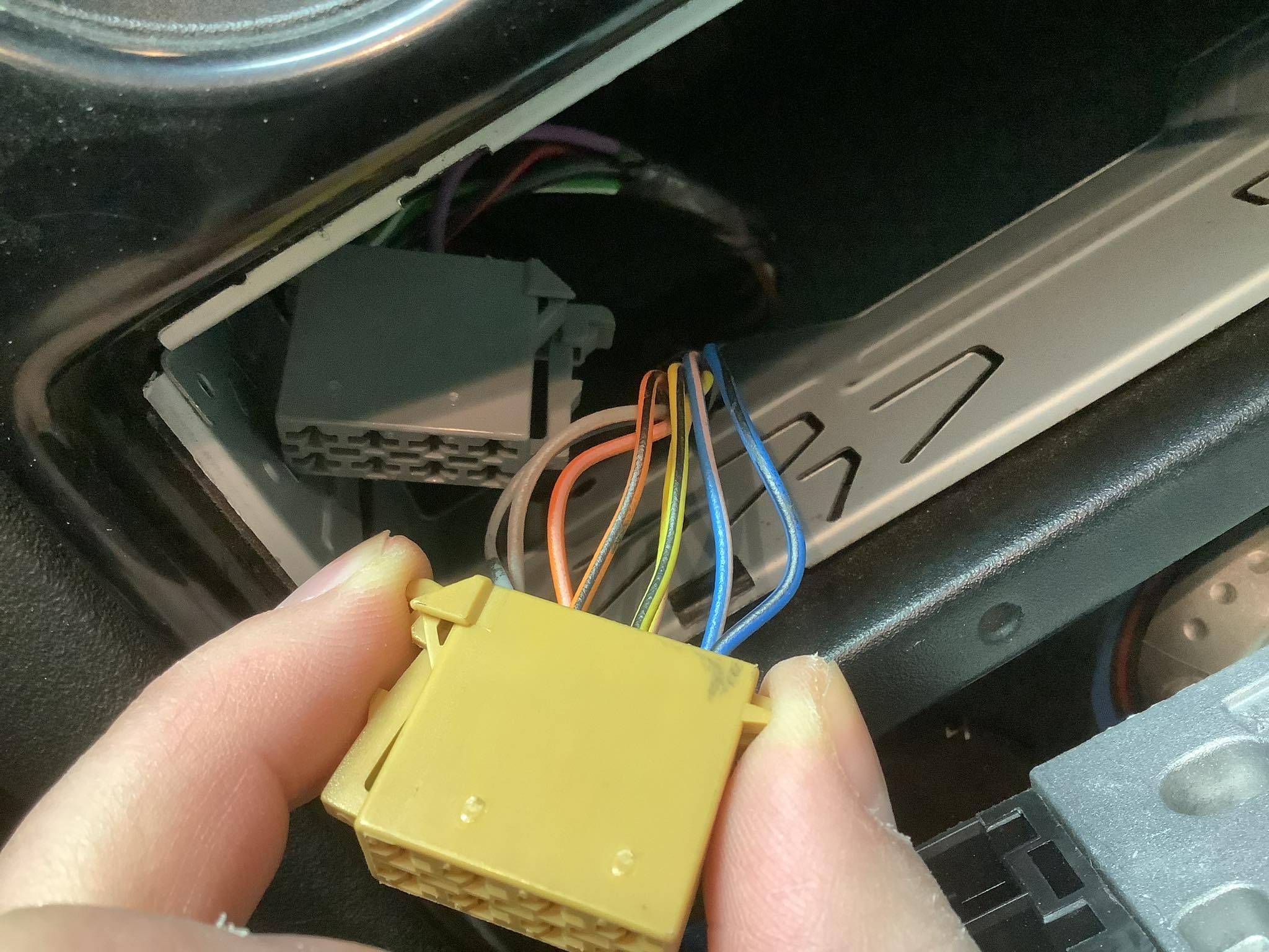

Je progresse sur le montage d'enceintes à l'arrière de ma TF. J'ai fait sauter les grilles. Je vais poser des enceintes ovales de 4"x 6" (15 cm x 10 cms).
Ce qui me trouble (voir photo), c'est qu'il y a 8 fils qui partent de mon autoradio. Savez-vous si les fils sur la photo peuvent être autre chose que les HP avant droit, avant gauche, arrière droit et arrière gauche ? Logiquement, les 4 fils du milieu sont ceux pour l'arrière. Si oui, je ne les vois pas arriver à l'arrière.
Et en plus je suis daltonien
Merci d'avance
Merci d'avance

- Messages : 16493
- année : 1962
Fredoche
- Messages : 24
- Enregistré le : 30 oct. 2017, 15:38
Re: enceintes arrieres
Merci Jmau.
Je tente cet après-midi. Je vais acheter du fil car je ne sais pas où arrivent les fils AG et AD. J'aurai aussi vite fait d'en passer deux nouveaux.

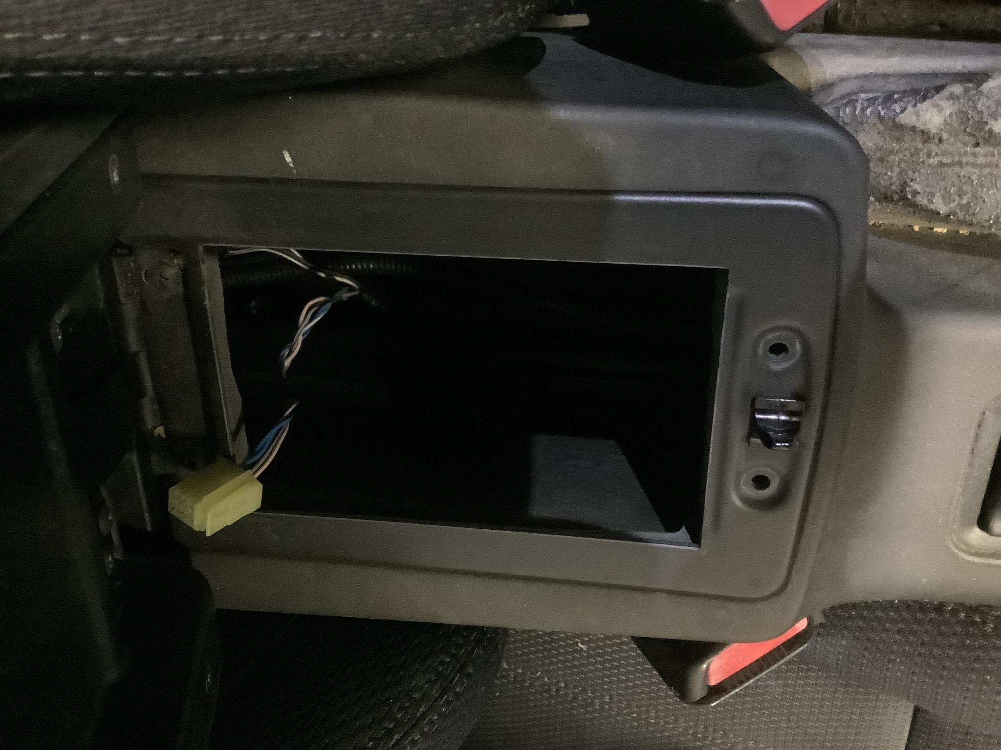

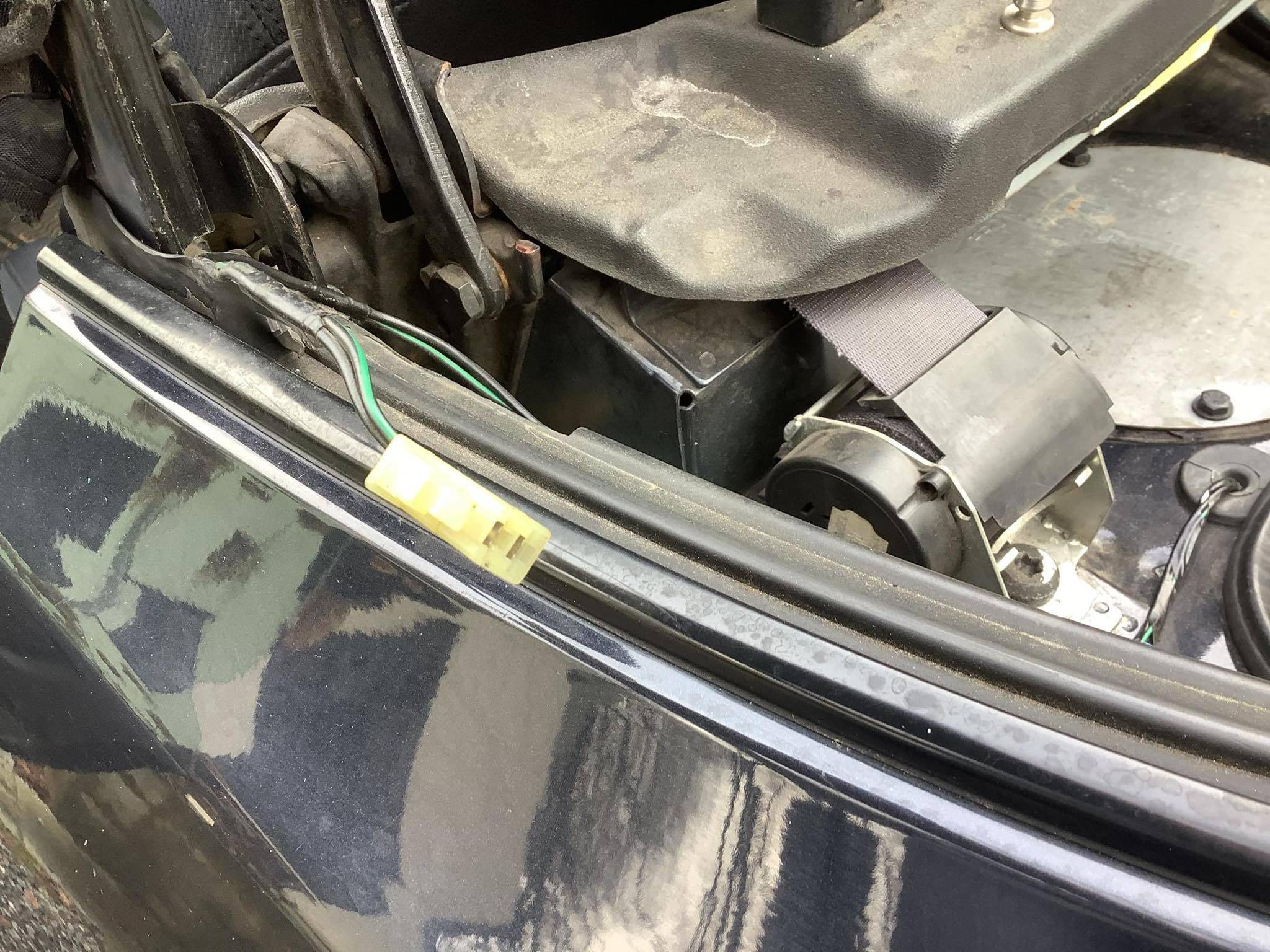

Bon, après avoir longtemps cherché, j'ai trouvé le câblage pour les enceintes arrière sur une MG TF.
Vu que les 8 fils des enceintes étaient connectés au niveau du poste, les fils arrière devaient bien se trouver quelque part
Les fils sont en attente le long de la paroi arrière de l'habitacle, au niveau du sol. Pour les trouver, il faut démonter le vide poche arrière. Les fils sont là, dans le prolongement du frein à main.
