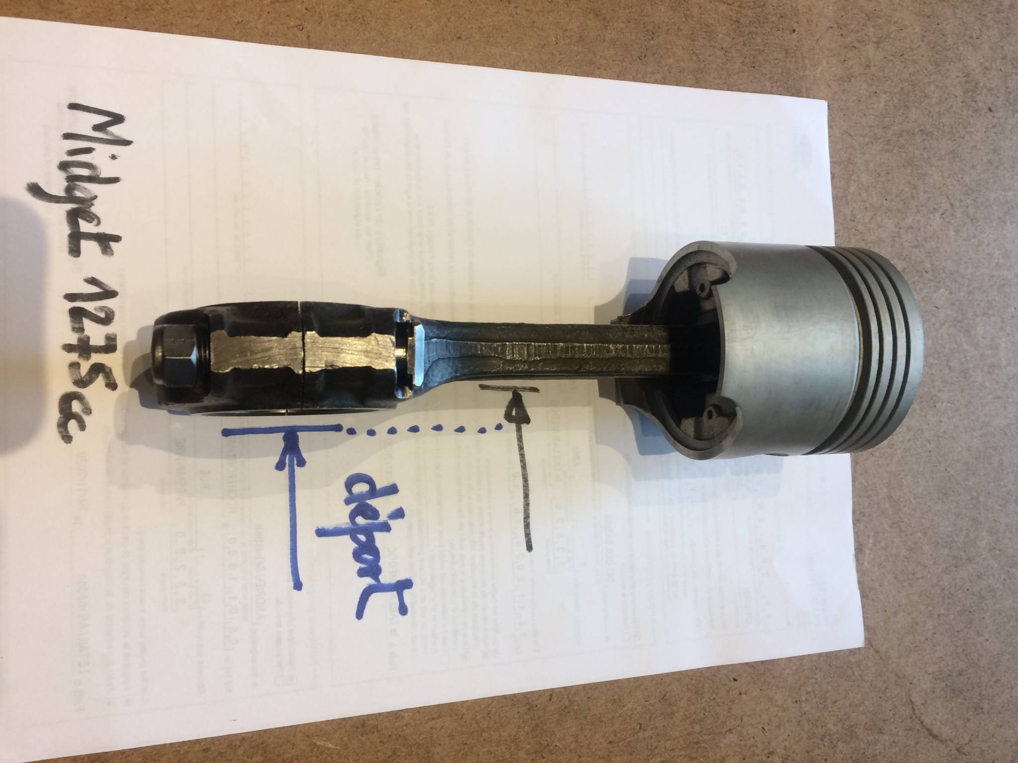

Bonjour , Remontage Pistons-Bielles : les 4 bielles du Moteur Midget 1275cc ont la particularité d'avoir une partie en "déport" sur la tête de bielle ( voir photo) . Au remontage la position du déport est d'un côté pour les pistons 1 et 3 et de l'autre côté pour les pistons 2 et 4 .Donc pour les bielles 1 et 2 le déport est en vis à vis (de même pour les bielles 3 et 4 ) .
Je constate également que le centrage du pied de bielle sur le piston n'est pas identique ( à vue d'oeil !!!, décalage pour pistons 2 et 4 ).
Ces constations faites , qu'en pensez-vous ? Je vous remercie . Cdlt AA

- mga33spit
- Messages : 545
Re: REMONTAGE Moteur Midget 1275cc
Merci Saby pour ce dessin ...très explicite !!! Donc TVB pour moi .
