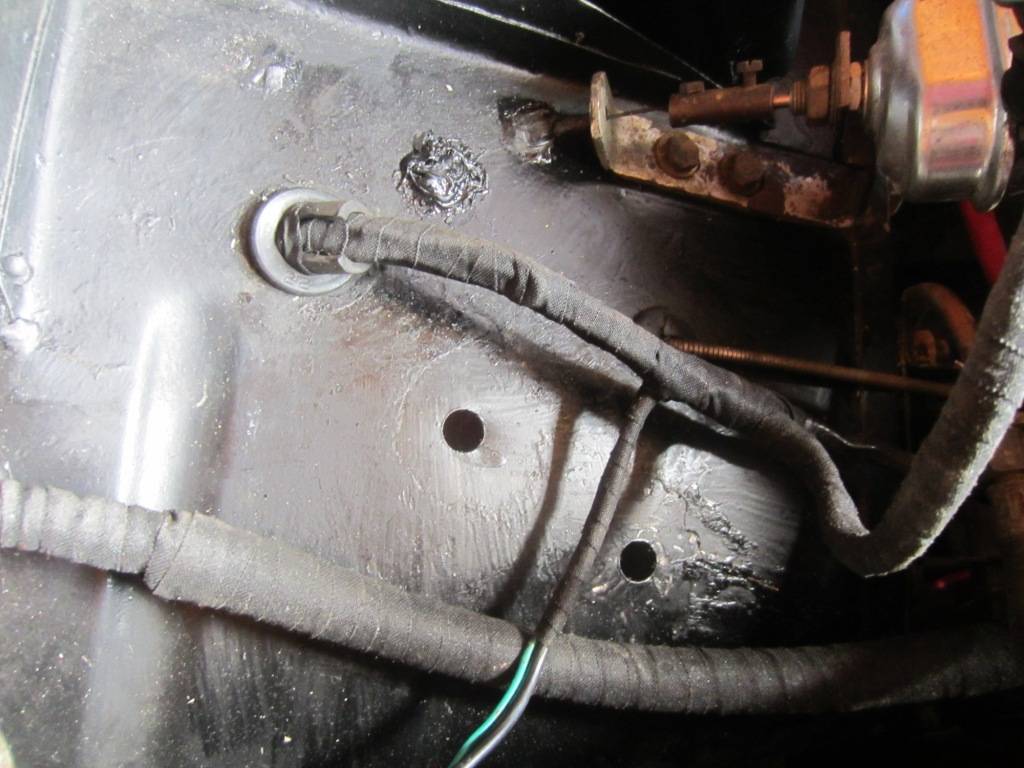

Nouveau projet et achat d'une MGTF de 54.
Sauf que, ben, elle n'a plus son moteur d'essuie glaces ...
Un câble et c'est tout.
En regardant chez nos revendeurs habituels et français, c'est ou introuvable, ou hors de prix ou en E.St...
Avez-vous une solution, un autre moteur adaptable, un fournisseur ne réclamant pas l'ancien...
Merci à tous !

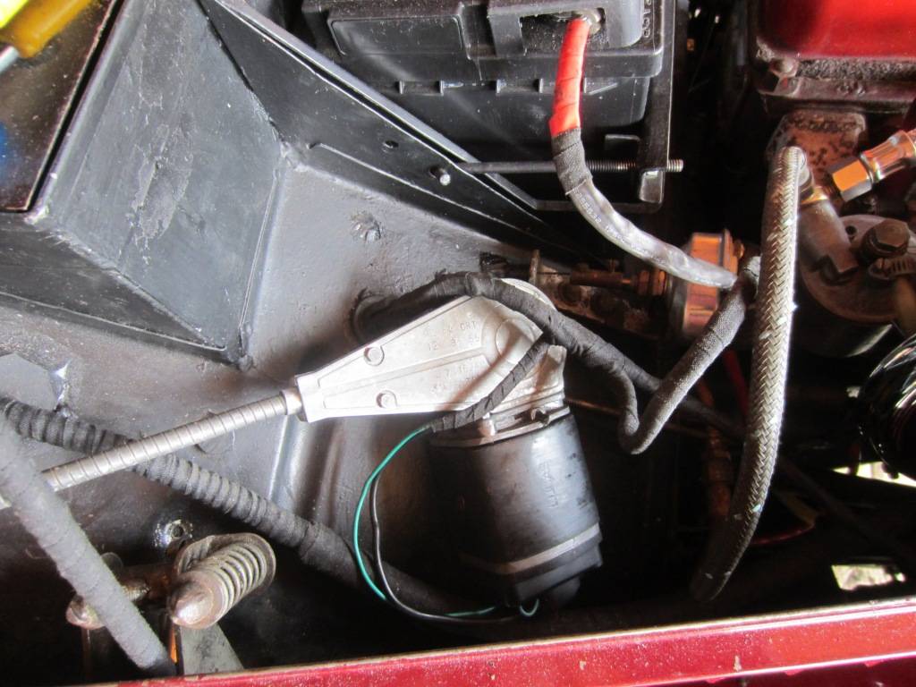

Bonjour à tous !
Retour après réception du moteur.
Après dégrippage du câble d'entrainement, il fonctionne et entraine les balais, même si il me semblait aller dans le même sens, là, c'est chacun pour soi !
Comme je n'ai pas les boutons noirs de commande, ils fonctionnent en continu, et comme c'est le cas, je vais rajouter un inter " vintage " et les commander ainsi, dans un 1 er temps.
Juste un mot de la livraison, dans l'offre il était fait mention: du prix de l'enchère, des frais de port ( 24 € ) le tout en £, et une annotation parlait de taxes éventuelles, puis plus rien sur elles au moment du règlement, du genre, ça ne me regarde pas !
Donc, moteur reçu hier et mon postier m'a réclamé 36€ de TVA !
Info, pour les très rares qui n'auraient pas été confronté à ce désagrément !
