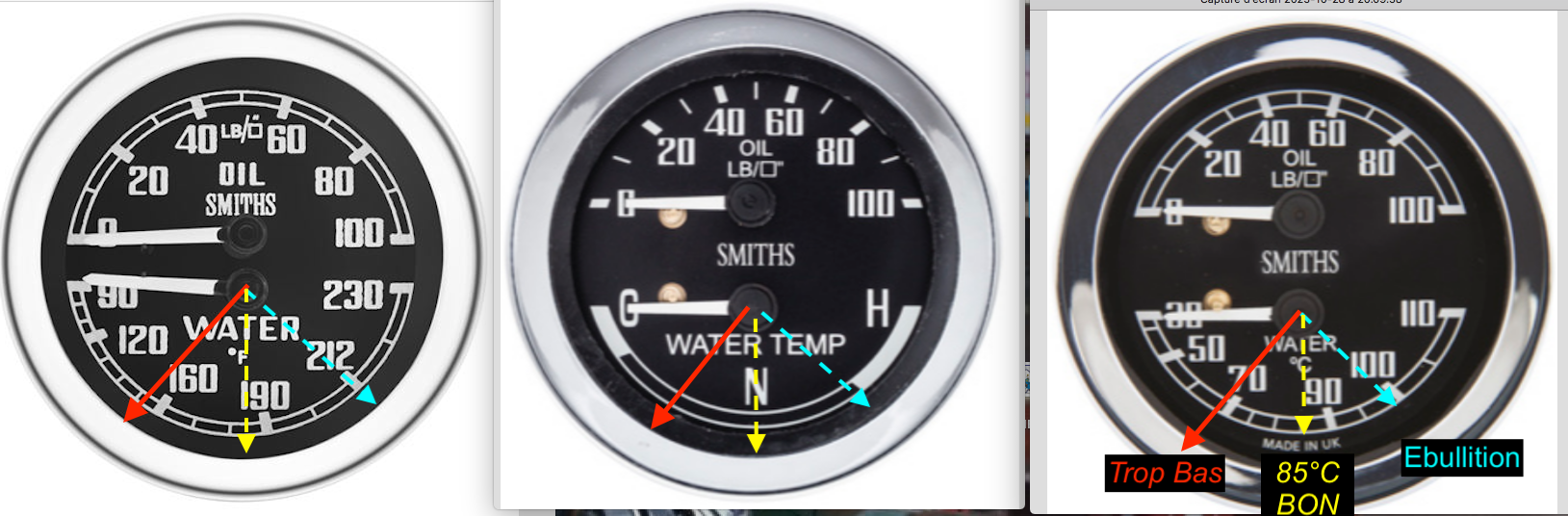

J'ai fait le test en plongeant la sonde du manomètre dans l'eau bouillante: l'aiguille monte un peu en dessous du N (normal) La graduation est en C N H et non en degrésJMAU a écrit : 28 oct. 2025, 18:03Neuf ?nouveau manomètreTeste le avec une théière électrique.Je vais redémonter le capuchon
Sur mon ex-B, il y avait une erreur de moins 10° à cause d'un décalage accidentel entre le pignon de l'aiguille et le secteur de la capsule...
Re: manomètre liquide refroidissement
L'eau bouillante étant à 100°, être en dessous du Normal n'est pas correct.
Je pense que le manomètre est réglable. Il faudrait des photos pour t'aider.

Le manomètre est neuf. Je vais prendre des photos mais je pensais que ça ne se réglait pas. Le flexible de raccordement est plein d'un liquide (alcool dans mon ancien) et je ne vois pas comment régler ça

Voir si l’aiguille bute fermement contre la tige de gauche, et si oui, la dégager de son axe, avec beaucoup de délicatesse, et la replacer légèrement décalée à droite.
Le cerclage chromé doit normalement se déboîter en tournant d’environ 15° . Il y a trois tenons de verrouillage, de mémoire .
Tout ça bien sûr en étant certain que tout le circuit de refroidissement est en parfait état et après contrôle au thermomètre infrarouge de la bonne température du LDR moteur chaud.

la dual gauge Smiths de ma mgb gt de 1972 a donc 53 ans, elle fonctionne parfaitement, température d’eau et pression d’huile, l’aiguille de température d’eau en fonctionnement normal se trouve environ 5 mm à gauche du N, lorsque il fait très, très chaud, disons 40°, par ici ça arrive, l’aiguille va jusque au N, jamais plus loin. à quelle température tout ça correspond, je n’en sais rien. au N mon ventilateur électrique déclenche, tout va bien …
disons que le dual gauge n’est pas réglable, pour le démonter il faut dessertir le bezel, et ensuite, bonne chance :-)

ça, c'est bon à condition de préciser "en degrés Celsius".L'eau bouillante étant à 100°, être en dessous du Normal n'est pas correct.
Une jauge qui indique le température est un thermomètre.Je pense que le manomètre est réglable.
Non, celui-là n'est pas réglable.
Autres vues : Bonne chance pour le "réglage"...

Non c'est un compteur en Cold Normal et Hot et l'aiguille se situe entre le C et le N moteur en température en roulantOrque a écrit : 29 oct. 2025, 19:21 Oui Francky,

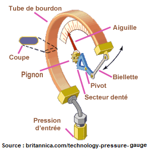

m’entraîner
le tube de Bourdon, inventé par Eugène Bourdon, c’est un tube circulaire de forme ovale, une de ses extrémités est fixe et reçoit la pression à mesurer, l’autre extrémité est relié au mécanisme qui entraîne l’aiguille, sous la pression à mesurer le tube se déforme et fait déplacer l’aiguille. il est évident que la déformation du tube est minuscule, amplifiée par le mécanisme d’entraînement de l’aiguille. modifier la déformation du tube n’es sans doutes pas envisageable, reste à modifier le mécanisme, il doit falloir être très adroit …

En ce qui concerne le tube de Bourdon, il y a une liaison entre l'extrémité mobile du tube et le secteur entrainant l'aiguille. Cette liaison est soit déformable, soit réglable... Alors avant d'aller pincer le tube... ( je ne parle même pas de l'aiguille...)
(ou la durite...)
