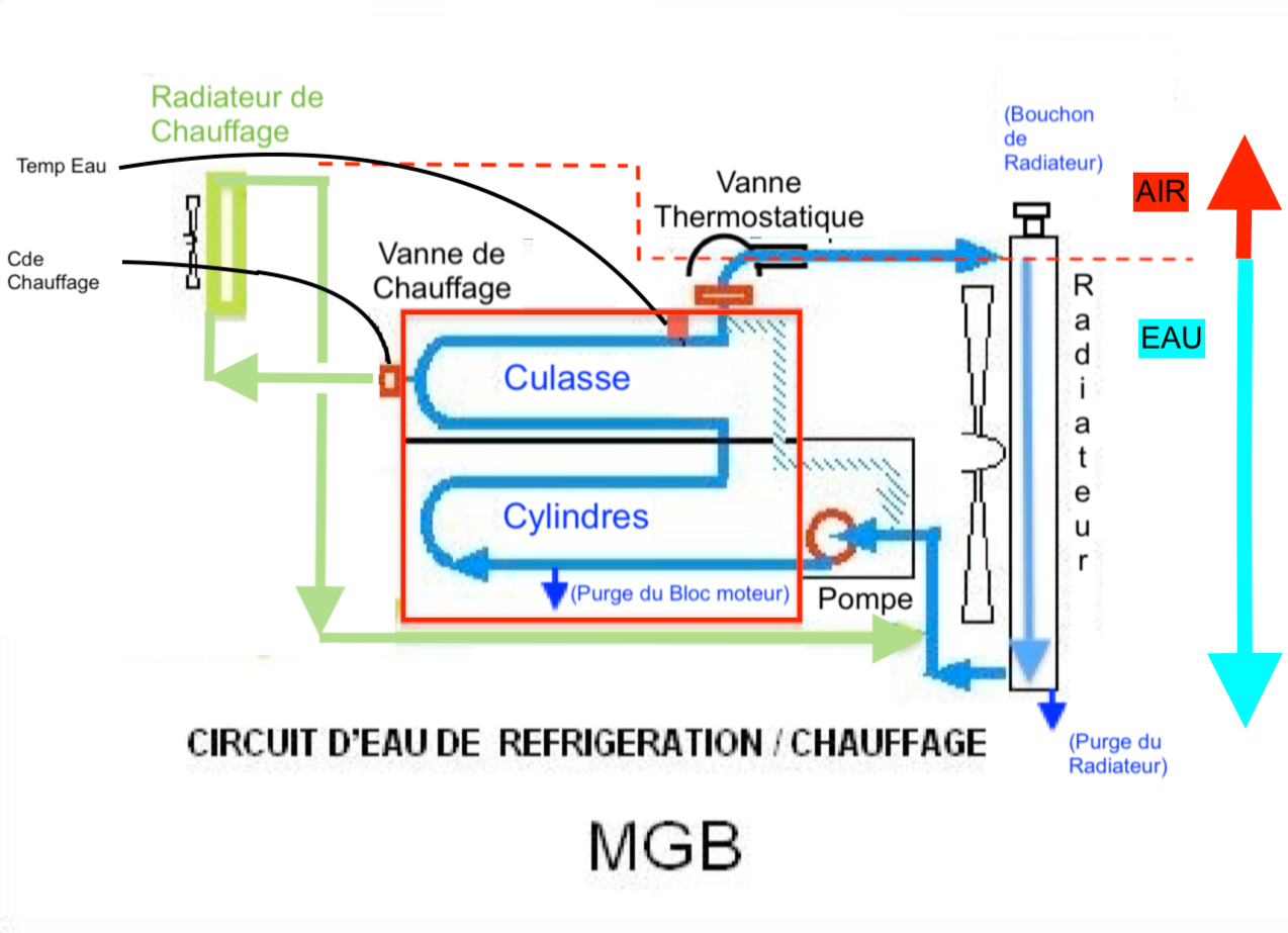

Messages : 16414
Re: manomètre liquide refroidissement
Dans un circuit de refroidissement de MGB, avec ou sans purge du bloc, avec ou sans purge et/ou bouchon de remplissage du radiateur (vase d'expansion dans ce cas), le seul air qui peut resté "piégé" reste tout en haut du radiateur et plus ou moins partiellement dans la durite haute, au dessus de la vanne thermostatique selon la température du moteur. Cet air ne perturbe en rien le refroidissement du moteur.
En aucun cas, une fois l'appoint d'eau fait et une pompe à eau efficace, il ne restera de bulle d'air dans la culasse, ni même dans le radiateur de chauffage intérieur pourtant situé au-dessus de la culasse (vanne de chauffage préalablement ouverte).
Dans le cas d'un avis contraire, merci de dire où sont piégées les bulles d'air et par où on glisse le tuyau pour aller les chercher.
Cooling system mgb .png (499.88 Kio) Vu 826 fois
Messages : 1686
Le schéma est très explicite, il servira à beaucoup.
Merci JM, pour le reste aussi 😉👍
