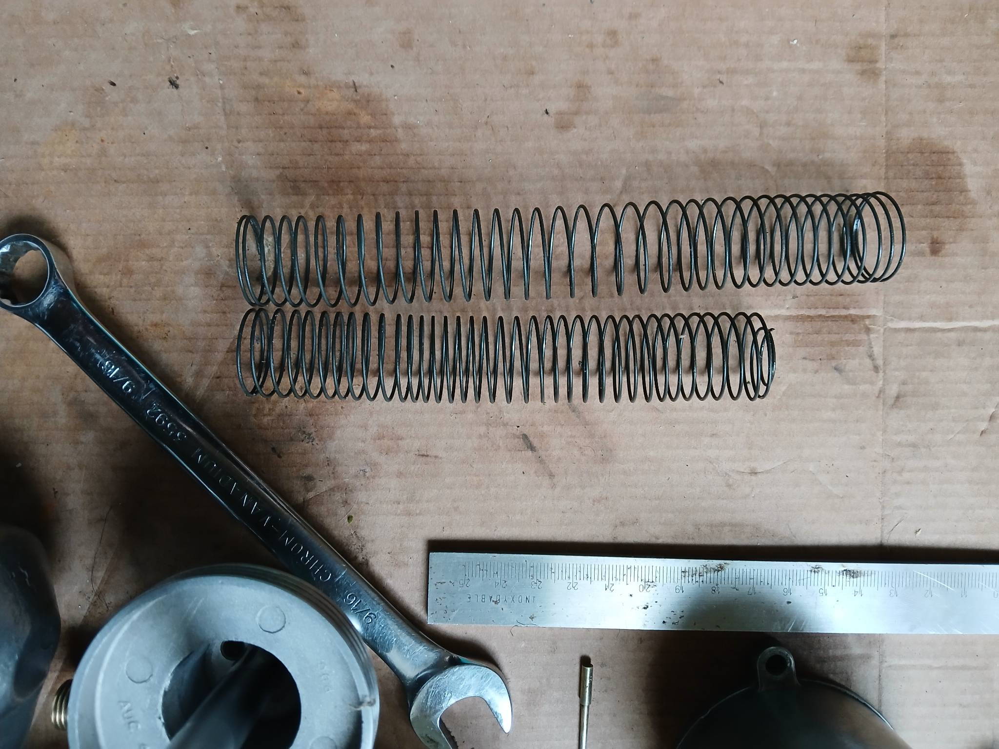

Il y a deux éléments qui demandent des précisions :
" les ressorts dans la cloche ne sont pas les même sur les 2 carbu "
Qu'est-ce que tu veux dire ?
Leurs couleurs est-elle encore visible ? exemple réf Moss AUC4587 https://www.moss-europe.eu/fr-fr/spring ... ue-auc4587

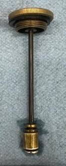

" un piston amortisseurs ne coulissait pas librement "
Donc, ce sont les concrétions qui le bloqué. C'est un très gros nettoyage qu'il faut leur faire à ces carburateurs. Les pauvres, je les plains.

Si on ne peut pas se fier à leur longueur respective (?) voire au diamètre, la différence du nombre de spires saute au yeux....les ressorts dans la cloche ne sont pas les mêmes

Pour cette MGA 1962 ( d'après le fabricant )
AUC 4387 Piston Spring (Red)
https://sucarb.co.uk/piston-spring-opti ... g-red.html

Voilà la photo des 2 ressorts.
- Messages : 16443
Re: Remise en route
Le plus court, qui semble avoir été raccourci... a pratiquement le même nombre de spires que le plus long long (17 cm détendu / 3,6 compressé) !
Le piston (et l'aiguille) doit être bridé dans son mouvement.

Ouai ... Il y en a un qui n'est pas folichon effectivement !
Le SU H4 pour la MGA (le 6020) utilisait des ressorts rouge à l'origine.
Il y a une façon simple de le vérifier :
J'utilise une vieille balance de cuisine, posez le ressort et réglez-la à zéro.
Disposez à coté une pige correspondant à la hauteur du ressort. Rouge 66.67 mm.
Appuyez ensuite dessus avec la main jusqu'à ce qu'il atteigne à peu près la même hauteur que l'un de vos ressorts. La valeur devrait être d'environ 130 gr.
Cette valeur n'est pas exacte, juste une approximation (plus ou moins 10 gr).
A savoir que ce n'est pas obligatoire d'avoir un ressort rouge, il est possible de mettre un bleu clair mais c'est suivant comment répondent ces carbus et ça dépend du moteur qui représente un tout. Oui, ce n'est pas évident. Perso, je m'en tiendrai aux ressorts rouge.
Vous vérifiez leurs poids et remplacez celui qui est différent.
Egalement pour votre information, mais que lorsque vous aurez les mêmes ressorts, sachez que l'huile dans le dashpot (l'amortisseur) permet au piston d'atténuer les rebondissements du piston (différence entre la pression d'air, l'aspiration etc ...). Il est possible que vous ressentiez des à coups lors des reprises, et pour les atténuer, vous pouvez changer cette huile par de la plus fine (huile amortisseur) si vous avez mis de la plus épaisse (huile moteur). Ou son contraire.
Plus tard, vous verrez, ces SU son sensationnels.

Aucun de tes ressorts n'est le bon.
Tu devrais nous donner son adresse...
Tu gagneras du temps en commandant 2 AUC4387 Rouges.
https://www.moss-europe.eu/fr-fr/spring ... -auc4387PS
Pour que le ressort reste plus longtemps identifiable, positionner le côté "couleur" en haut.
Le seule façon de vérifier que les 2 ensembles Cloche/Piston /huile/ressort/aiguille sont bien synchronisés sur les 2 carbus est de dévisser les bouchons des amortisseurs et qu'ils montent. en même temps aux accélérations et sont à la même hauteur en régime stabilisé.
je les avais confiés à un" professionnel"

Merci pour les conseils et les astuces.
J’ai commandé 2 ressorts rouges, je devrais les recevoir assez rapidement.
